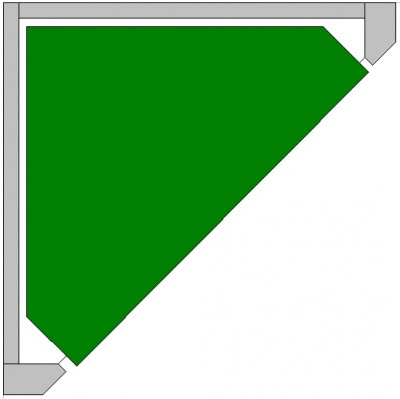

Nem érted?Ez a kép azt mutatja hogy a hátsó gátat amit a kínai olimpiára csináltak a gátfutáshoz valójában CNC maróval gyártották és ezek bázispontjait jelölik azok a narancssárga kúpok.
Viszont azt én sem értem hogy 2 gát van és 3 bázispont.

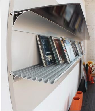

SteadyMan
Üdv Mindenkinek!
Szeretnék egy kis segítséget kérni.
Készítenék egy szekrényt, melyben DVD-k tárolására alkalmas polcrendszert is kialakítanék.
Látva a gyári rétegelt lemezből készült DVD tartókat jött az ötlet, hogy az egyes tokok megtartását egy beragasztható műanyag sínnel oldanám meg. Vízszintesen lenne jó tárolni a DVD-ket és ezért így egyenként is ki lehetne húzni azokat.
Ez a műanyag sín elég jónak tűnik, megadja egyből az osztást, elvágható a szükséges méret szerint, egyszerű szerelni, csak egy a bökkenő, hogy sehol nem láttam még ilyen cuccot külön kaphatót. (Gondolom gyártja valaki fillérekért, ha már ezt ragaszgatja be mindenki a tartóiba.)Tud valaki olyan üzletet, (vagy gyártót) ahol lehet esetleg kapni?
Ezen a képen jól látszik, amire szükségem lenne. [link]
