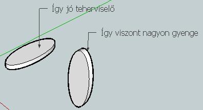

Huhh!
Ha nem kell súlyt (pl polcot ) tartania, akkor tökéletes az elgondolásod. Tulajdonképpen a következő miatt kérdeztem rá:
A keksz nagyon stabil, ha az egyik irányban kell terhet viselnie, ám xart se ér, ha a másik irányban.
talán sikerült érthetően magyaráznom.Ha csak egy mezei oldallap merevítése a cél, akkor megítélésem szerint nem gyengíted, hanem erősíted a szerkezetett a dupla lamellózással. Ez tulajdonképpen bevett szokás, csak ott rontanak néhányan, hogy a "vékony hús" nem bírja a csavaró igénybevételt, és ezt nem veszik figyelembe. (Pl egy szekrényajtó, pláne ládafedél épp olyan irányú terhelést kap, ahol kicsit elvéknyul a tartás ilyen megoldásnál.)

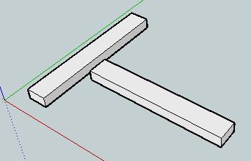

kalman7 #2113 üzenetére
Tudnom kellene, mi lesz az igénybevétel. Úgy érzem, erősít az így kialakított kötés. Bár szerintem erős lamellókötés nem létezik. Valószínűleg én fecskefarkú csapot felsőmarnék inkább bele. Annál az ilyen toldás csak akkor erősebb, ha plusz még csavarozva is van.
"Az egyik éle találkozik a másik bütüjével."
Az oldala? (az él két oldallap találkozása)
Így gondoltad? -
kalman7
Két deszkát lamellózok össze T alakban. Az egyik éle találkozik a másik bütüjével. Szeretném egy kicsit erősebbre csinálni, de csak egy keksznek van hely, a deszka 8 centi széles. Lehetne-e két lamellót egymás fölé tenni? 18 milis az anyag, tehát 3,3 milis húsok maradnának a deszka szélein és a kekszek között. Nem tudom erősebb vagy éppen gyengébb lesz-e a dupla kekszes csapolás. Lucról lenne szó.

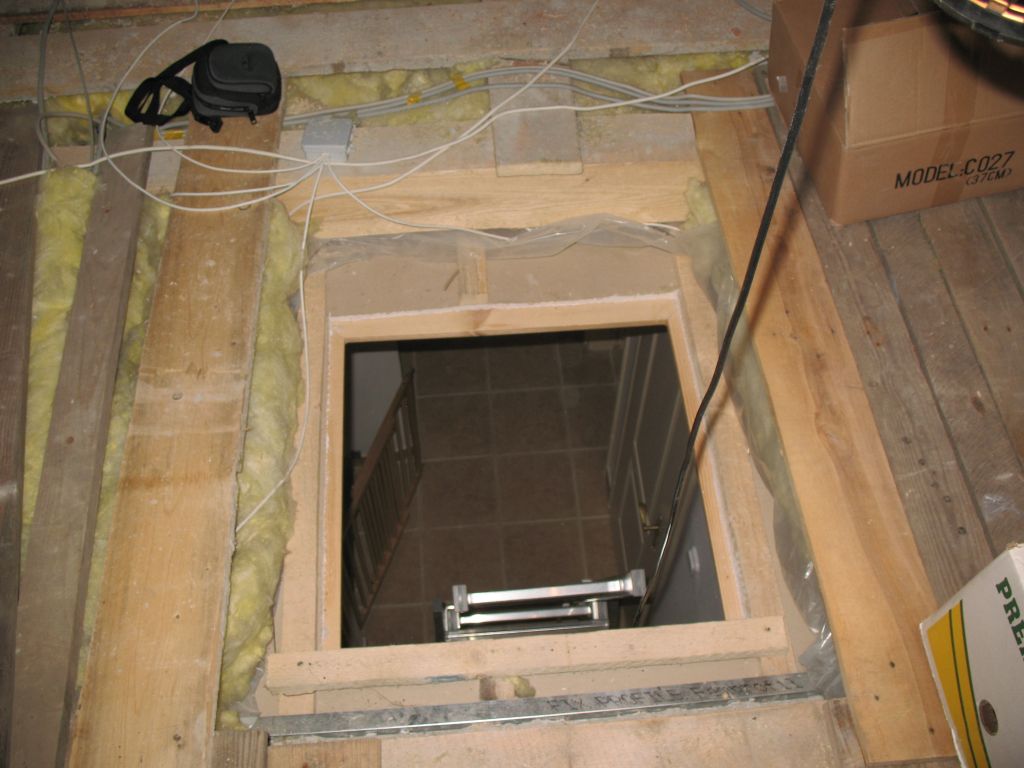

Ha jól értelmeztelek, akkor összecsukhatós, felhajthatós létrát szeretnél padfeljárónak?
Ha azt, és csak méretproblémád van, akkor rendeld meg mondjuk Szilárdtól. Winner hívta fel a figyelmem a PHuvarra. Itt lentebb valahol adott is egy linket hozzá. Kocsik jönnek, mennek, szállítanak mindenfélét útbaesésileg - azzal hazafuvaroztatod.
Vagy csak ezt az ajtót akarod jobban hőszigetelni? Ezt nem értem világosan.Most, hogy látom a fotót (mennyi sok drót! telefonközpont?), így egyértelmű lett ez a padlózás számomra. Ha hamarabb látom, akkor lebeszéltelek volna az alálécezésről. Ezekre a gerendákra mehetett volna egyből a padlódeszka. Azt hittem, hogy a padolás a gerendákkal színel odafent - szóval hogy a föld fent egy síkban van a gerendák tetejével, és attól félsz, hogy azt nyomja majd a behaljó léc, v deszka.
Felhívnám a figyelmedet viszont arra, hogy pormaszkban dolgozz, és ne szegelj, hanem csavarozz a szigetelőanyag miatt. Ettől véres lesz a tüdőd, öregem. Ha nekem kellene csinálni, terítenék a szigetelésre egy nájlont, hogy kevesebbet szívjak. Nem vagyok egy finnyás alkat, de egyszer ettől besokalltam nagyon. Úgy égett a tüdőm, hogy azt hittem, megveszek.
Longeye
Nahh...megvettem az anyagot...
Bramac lécet és lucfenyő deszkát.

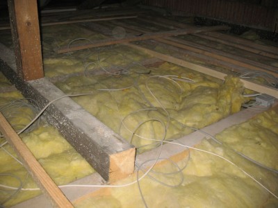

Egy részét már fel is hordtam a padra és ki is próbáltam. 25-30 cm-enként rakom le a léceket, úgy nagyon stabilnak tűnik. Az nem baj ha nyikorogni fog, mert nem fogunk rajta járkálni, csak lomokat tárolunk rajta.Most viszont, hogy pontosan leméregettem a dolgokat más probléma adódott.

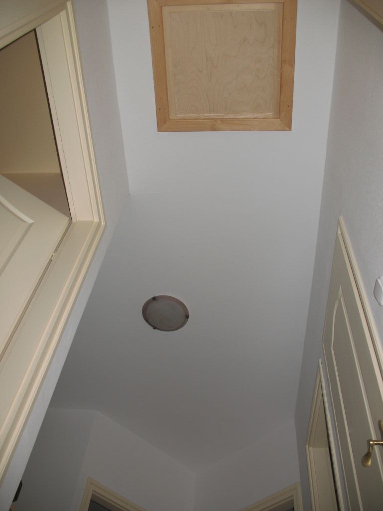

Nem fogok tudni rendes padfeljárót berakni, mert nincs neki hely.
A két legtávolabbi gerenda közötti távolság 105 cm, amit meg kapni lehet feljárók, a legkisebb is 120 cm-es.
Készítettem néhány fényképet, hogy érthetőbb legyen a helyzet és reménykedem, hogy van valami jó ötletetek.Ez a padlás, ezt kell lényegében lefedni:
Ez a mostani padfeljáró, itt vannak legtávolabb a gerendák (105 cm):
És ugyanaz alulról:
A gerendákkal párhuzamosan nem lehet berakni a feljárót, mert akkor vagy falnak nyílik, vagy a lépcsőháznak...sajna.
