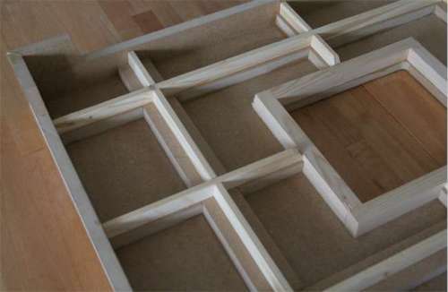

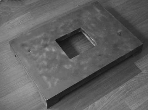

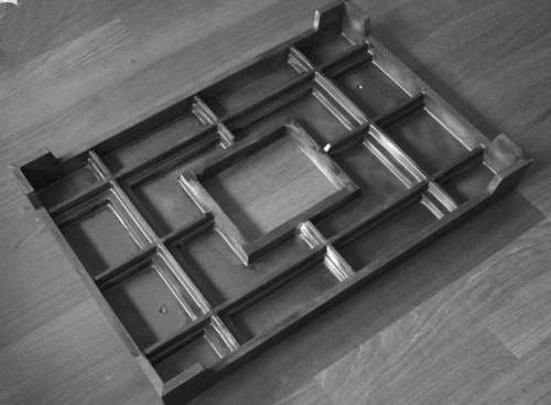

Van nekem egy marógépasztalnak kialakítható fura szerzetem. Szívesen felajánlom valamelyik topiklakónak, ha lát benne fantáziát. Én csak kerülgetem pár éve és addig úgysem fog hiányozni, amíg meg nem válok tőle.
Így néz ki:Talán kiderült, hogy ez egy öntvény gépasztal öntőmintája. ha jól emlékszem, 15mm-es MDF lap + fenyő merevítő lécek "elegye".
Ilyen volt eredetileg, de le lett fújva valami fekete dekor festékkel, hogy ne tudja a nedvességet magába szívni.
Mostani állapotában kissé viseltes a felülete. Szóval szépnek nem szép, de van annyira merev még minta állapotában is, hogy használni lehetne maróasztalként.
Persze, ez úgy lett kitalálva, hogy a marógépet nem közvetlenül az asztalhoz kell rögzíteni, hanem egy (lehetőleg fém) laphoz, és azt a lapot kell besüllyeszteni az asztalba.
Az oldalfalai nem merőlegesek sajnos, hanem kúposak.
Kb. 80cm a hosszabbik oldala. -
