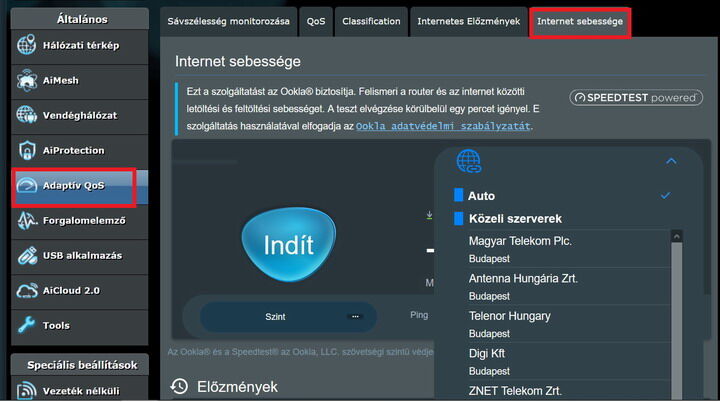

webes felületről hogyan lehet?
(#10367) tt_to
köszi, nagyon vaksi vagyok, fel is vettem a szemüvegemet.egyébként valami nem jó, mert mióta fent van a reklám blokkoló, az időkép kamerám nagyon gáz lett, rengeteg kép nincsen meg, pedig 10 mp-ként kellene képet feltölteni.
kipróbálom, hogy kikapcsolom a reklámblokkolót és akkor mi lesz. a blokkoló szerint allowed az ftp.viharvadasz oldal vagyis elviekben nem szűri -

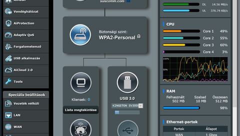

Nem vagyok torrent szakértő, de amennyire az emlékeim nem csalnak, akkor a transmission (illetve az arra épülő dolgok, mint pl. a Download Master) az csak egy szálra terhel?
Amennyiben igen, akkor a korábbi képeden ahol az első mag 100% -on van ott valószínűleg ez lesz a szituáció. Itt nem segítene egy negyedik mag. Igazából a minél erősebb egy szálas meg az I/O (írás/olvasás, USB) teljesítmény ami számít és ebben jobban állhat a AX58U a négymagos AX56U -hoz képest ...

Gondolom a core1 felel a NAT-ra a core2 és 3 meg a 2,4GHz BGN-AX wifit adja
Csinálnál úgy is CPU terhelést hogy wifin tekered ki amennyire tudod és nézed melyik mag lesz akkor terhelve?Mivel ebben a switch-et is a SOC látja el így elég gáz ha 100%-on pörög
Látod az AC65P 10% terhelést sem kap miközben rántom lefelé 100megabájttal a cuccostRáadásul ahogy nézem ez még félterhelés sincs mivel 115MB le és fel egyidőben hol van
u.i.: 3magos az a SOC szóval nem tudsz aktiválni semmit pluszban
Végén neked is AC65P lesz úgy érzem -
enginev3.0 #10354 üzenetére
Szerintem már az is sok egy speedtest-re, mert az sehol sincs egy húzós torrent terheléshez képest.
enginev3.0
Intruder2k5 #10353 üzenetére
Nem tudom mitől lehet
Amikor beüzemeltem, és csináltam egy speedtestet, akkor ilyen 20-30% körül dolgoztak a magok -
enginev3.0 #10352 üzenetére
Hát ez elég kiábrándító.
