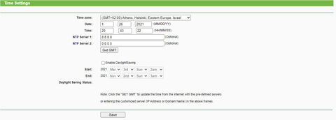

Az előző routerben nekem be volt rakva ez...mellékelem a képet.
Kérdés az hogy itt is kell vagy felesleges ha igen kell akkor ezt hol lehet megtenni...?

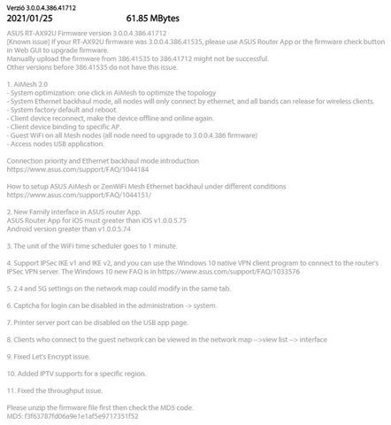

blakey
Már letölthető és manuálisan telepíthető.
Egyébként meg ezt írják: "Manually upload the firmware from 386.41535 to 386.41712 might not be successful.
Other versions before 386.41535 do not have this issue. " -
