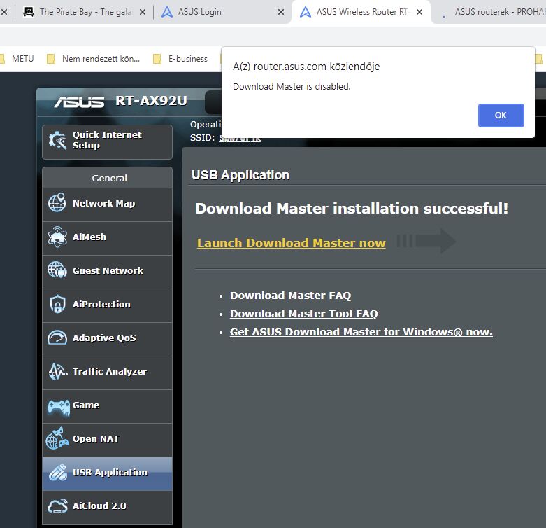

Sziasztok, az ASUS AX92U egyik napról a másikra unmountra tette a rákötött HDD-t. Sikerült visszaállítanom, a HDD tartalma már látszik újra a hálózaton, viszont a Download Master teljesen megbolondult.
Az USB Applicationsban úgy látszik, mintha nem lenne installálva. Rányomok, hogy Install -> molyol valamennyit, checking disk, stb. és látszólag rendben települ. Viszont amikor rákattintok a Launch DM linkre, akkor azt dobja fel, hogy "Download Master is disabled"
És innentől kezdődik újra az egész...
Tud valaki segíteni?
A FW: 3.0.0.4.386_44985Nem FW frissítéskor dőlt el, hanem egyik napról a másikra minden változtatás és előjel nélkül...

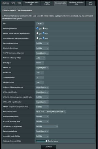

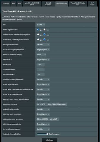

Kicsit össze-vissza vannak a beállításaid.
Most ezek a javasoltak:
- wifi agile multiband: engedélyezve
- target wake time: engedélyezve
- wpa2/wpa3
- védett kezelési keretek: engedélyezve
- hálózati kulcs intervallum: 300- előtagtípus: hosszú
- ampdu csoportosítás optimalizálás: engedélyezve
- adásidő méltányosság: engedélyezve
- mindkét mu-mimo: minden engedélyezve
- mindkét sugáralkotás: engedélyezve -

Egy légtérben a jelerősség felugrik 4 csíkra, a telefonról mérve a sebesség nem változik 50-55Mbps. - pedig ez nagyon gyanús, hogy 2,4 GHz-en van.
MAC filterrel le van tiltva a 2.4GHz hálózatról a telefon, hogy ne ugráljon közöttük. - SSID nevek eltérőek, telefonon csak egyikre csatlakozol akkor miért menne 2,4GHz-re? Nem kell letíltani ha külön SSID van, egyszerűen nem veszed fel az ismert hálózatok közé. Nálam simán megvan a gigabit Wifin, szóval Merlinnel és AX58U-val nincs ilyen szintű gond. Gyári alaphelyzetbe állítás és kezdj mindent nulláról, alapbeállításokkal, stb. Ne a megszokott beállításokat alkalmazd. -

Az 5GHz-es vezérlő csatorna átállítását javasolnám, első kötben 36-48 között legyen, a 64-es csatornát egyes készülékek nem szeretik, de van amelyik a 100-ast sem, 36-48 közöttieket meg mindegyik. A többit még nézem, hogy mi lehet. Nálad van a nagyon zsúfolt Wifi-hálózat?
