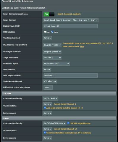

dkess
Én ezeket kapcsolnám be:
IGMP Snooping - Be
Multi-User MIMO - BeAztán kísérletezgetnék, hogy az 'Universal Beamforming' milyen állapotában inkább megfelelő Neked. Alapvetően, ha csak újabb WiFi vezérlővel rendelkező klienseid vannak, akkor ezt ki lehet kapcsolni.
@Mosqu!to, #9941
Nem lesz probléma a 160 MHz -re állítással - ami 80 -at tud, az annyival fog csatlakozni ...

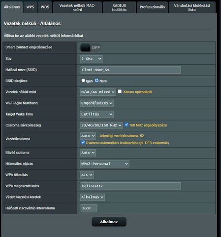

Clemi
Gubek-Einste #9942 üzenetére
Próbáltam, smart connectel és anélkül, gyakorlatilag nem változik a sebességekben semmi. A csatorna fixálásra már gondoltam, de IOS-en sajna nincs a csatornák monitorozására alkalmazás, az egyetlen androidos eszközünkhöz meg elég korlátozott a hozzáférésen (szinte sosincs itthon) de megpróbálom kilesni melyik csatorna a legikevésbé zsúfolt.
Mosqu!to
Azt hiszem megvan a probléma.
Ha a Wireless - General - Channel bandwidth 20/40/80/160 MHz (és külön az Enable 160 MHz bepipálva) van, akkor csak 1201Mbps-re teszi a gépemet.
Ha lekapcsolom a Channel bandwidth-et fix 160-ra teszem, akkor megy a 2400 és kapja a gép a kakaót, hurrá!
Azt vettem még észre, hogy fix 160-on a 60-as Control Channelt használja, az összes bekapcsolásával meg a 104-est. Van ennek jelentősége? Érdemes valamire fixen állítani?
Ha a Channel bandwidth 160-ra van fixen téve, az jelenthet gondot, lehet hogy valami nem fog tudni csatlakozni?
Clemi
Gubek-Einste #9936 üzenetére
Panelben használom és ha mérek, odaviszem jelen esetben a telefont a router mellé. Távolabb tudom, hogy esik a sebesség, de ezzel a telefonnal a TP-Link AX50-en 837/259-et is mértem. Ha mérek, akkor a speedtest.net applikációt (weboldalt a PC-n) használom és magyar telekom, vagy a digi szervert választom ki.
A sebességet Iphone11-en és Ipad 6th-n mérem.De kipróbáltam a smart connectet de semmi nem változott:
Clemi
Üdv mindenkinek,
Beszálltam a ringbe egy AX-58U routerrel. Eddig nem volt ilyen gyártmányú routerem és van nem kevés menüpont amit még nem vágok, hogy mit befolyásol, de most csak egy dolog van amit nem értek, illetve pontosabban ami zavar.
LAN-on a hálózati sebességem az előfizetésemnek megfelelő kb 920/320, viszont WiFi-n fogalmazzunk úgy, a letöltési sebesség szinte kisebb, mint a feltöltési.Melyik menüpontot piszkálhattam el, van valakinek erre tippje?

Sziasztok. AX56U routeren cserélném le a DM-et mert a gyári az kritikán aluli sebességben. Olvastam hogy Merlin FW kell hozzá, utána az Entware mint csomagkezelő, majd Transmission telepítése.
Merlin-t feltettem, viszont utána elakadtam mert az SSD formázásnál a router csak NTFS, FAT, HFS opciókat kínálja fel, a leírásban meg ez van: "Works only on usb drives formatted as EXT2, EXT3 or EXT4 for Arm devices"
Megformáztam az SSD-t laptop alól EXT4-re, viszont akkor meg a router nem látja. Ti hogyan oldottátok meg ezt a 22-es csapdáját? Vagy ezzel nem kell foglalkozni és NTFS rendszerben is működhet? (Megpróbáltam ugyan így felrakni az Entware-t, de nem ment fel, mondjuk lehet más probléma is van). -

Jmihaly73 #9890 üzenetére
A mobilklienssel amikor csatlakozol hozzá, akkor milyen WiFi szabványt és kapcsolati sebességet ír ki?
Nekem ez a kép gyanús kicsit: [link] . Itt ugye olyat ír, hogy N és AC támogatott mód meg max. adatátviteli sebesség: 1733 Mbps? Egy AX -es mobillal nézve?
Mi is ez a 1733 Mbps? Ez a 5 GHz AC 2x2 160 MHz sávszélessége egész pontosan. A mobilod nem támogat 160 MHz -et illetve amennyiben más ezt nem támogató kliensed sincs akkor érdemes kikapcsolni egyelőre. Különösen ilyen zsúfolt környezetben.
Azaz, ha a 160 MHz -et kivesszük a képletből (mert az eszköz amivel mérsz az ezt nem támogatja), akkor marad (elméleti max. kapcsolódási sebesség): 867 Mbps. Most ehhez képest a mért közel 500 Mbps -es eredmények nem is rosszak ...
Továbbá a térerősséged nem valami jó - konkrétan még a szomszéd WiFi -k is jobbak. Nyugtass meg, hogy nem 3 szobával odébb mérünk? Esetleg a TV mögül a falba szerelt Faraday kalickával kombinált vastag ólom falú széfből vegyük ki ...
Azaz a WiFi6 -ot kapcsoljuk be (bár mint, ha az egyik képen láttam volna bekapcsolva). AX -el meg lesz a hőn áhított sebesség - főleg, ha a router környékén mérünk majd ...
