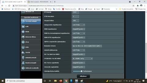

Ma megvettem az RT-AX55 router-t és node-nak szánom a AX82U alál. Csak egy gyors kérdés: amikor setupolom az AX55-öt, akkor ugyanazt a két SSID-t (2.4 & 5 GHz) érdemes adni neki, mint a fő router-nek? (Így elősegítvén az otthoni "roaming-ot) Illetve kell egyáltalán ilyet állítani? Megnéztem pár cikket illetve how-to videót, de erre egyik sem tért ki
Tamarel
Az adásidő méltányosságnál nem csak a kliensek mennyisége számít, hanem azok minősége illetve minőség tekintetében az eltéréseik egymáshoz viszonyítva.
Ez eddig rendben. Az adásidő méltányosság a rosszul viselkedőtől védi a többi klienst, októl függetlenül (lassú, nagy csomagvesztés, nagy forgalom).
A magyarázatból ez tűnt fel leginkább:
Harmadrészt ezen modern klienseken már vannak "okosabb" eljárások is az erőforrásokon történő osztozkodásnakSzóval szerinted összeakad az ac/ax szabványos és kötelező funkcióival?
Ha jól értem 2.4Ghz-re te is bekapcsolnád, de 5Ghz-re nem. -

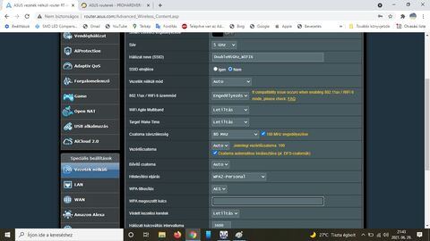

Te nagyon félre mentél az elmúlt 1 napban ezzel a telefonnal, sebaj, küzdj az elemekkel. A Honor 20 5GHz 80MHz-en 433Mbps, 160MHz-en 866Mbps. Minden más, amit taglalsz annak semmi köze a telefonhoz és a gyakorlati tapasztalathoz. Személyeskedés nincs, gyakorlati tapasztalat van, ha te annak veszed akkor bizony nálad merülnek fel az efajta gondolatok.

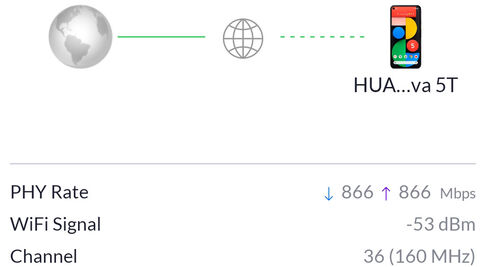

Innen indult - "illetve 160 MHz támogatást nem raknak mobil/tabletbe", - erre válaszoltam -
"Ennek ellentmond a Honor20/nova 5T, 80MHz-en "csak" 433Mbps érhető el, 160MHz-en meg 866Mbps, addig amíg valaki nem jelezte, hogy nála vígan megvan a 650Mbps, addig nem is tudtam, hogy ezt és így tudja."
Minden további gondolatmenetednek semmi köze az adott telefon (Honor20/nova 5T) valódi AC képességeihez.
Az utolsó kép a válasz arra amit nem tudsz és nem akarsz elfogadni, telefon ami 160MHz-re képes és csak ott van 866Mbps. -

Azaz 1x1 AC lenne HT160 támogatással? - ilyet nem állítottam, nem értem, hogy néha miért mész bele ilyenekbe, 80MHz-en 433Mbps-t tud, 160Mhz-en 866Mbps, ennyi, ez közismet és utána jártam, ez valóban így van ennél a telefonmál.
"kétcsatornás WiFi modem 802.11a/b/g/n/ac szabványú". Namost itt a 866 Mbps teljesen hihető: 2x2 AC 80 MHz csatornaszélességgel . -rosszul vezeted le, valóban van 2 csatornás támogatás, de csak 160MHz-en, 80MHz-en 1 csatornás. -

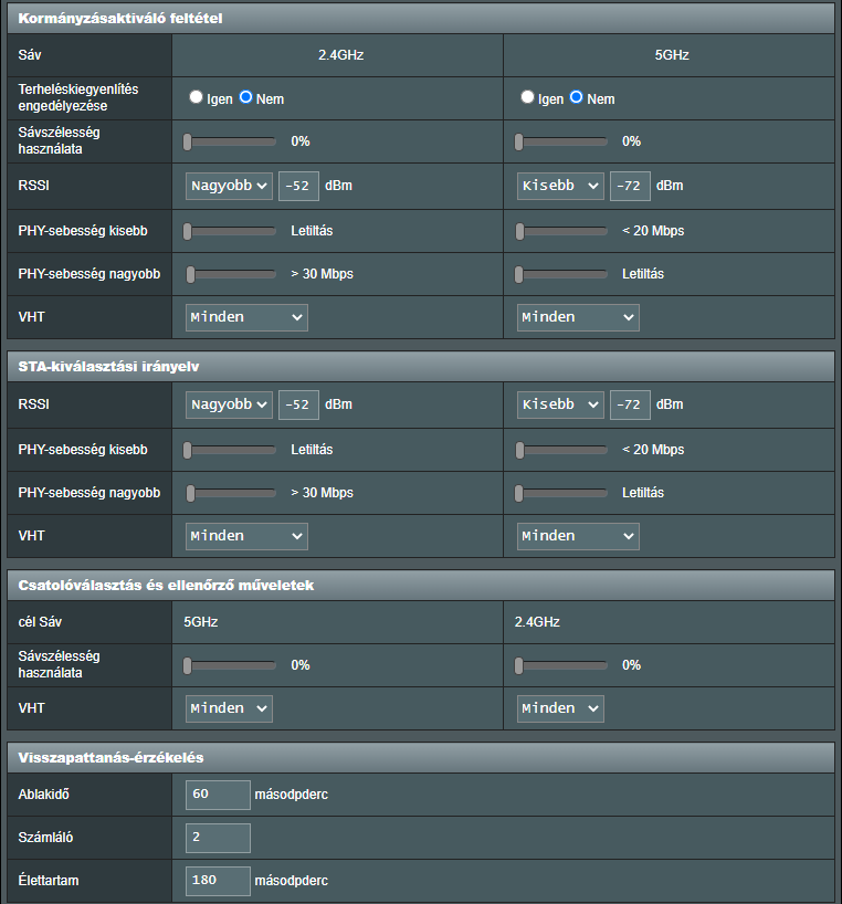

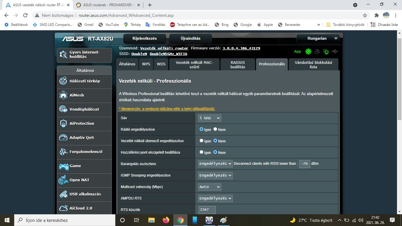

Tegnap volt időm játszani a feltételekkel és autodidakta módon én is rájöttem, hogy "és" feltétellel dolgozik:
Feltűnt, hogy a telefon (iPhone 11) 5 Ghz-n van -89 dBm-en és a Horzon Go megáll, mert a Wifi jel elvesztésére panaszkodik. Ekkor a feltételem az volt, hogy RSSI kisebb, mint 72 és a PHY kisebb mint 40 Mbit. Gondoltam ezek szerint a router szerint még a 40 Mbit megvan a kliens felé (hogy ezt hogyan méri, még nem tiszta). Amint a PHY-t levettem kisebb mint 20-ra az adott helyen átállt 2.4-re a telefon.
Ezt azért még reszelni kell, mert pl az iPhone 7 ennek ellnére, ugyanott ragaszkodik az 5 Ghz-hez.
Az AX-es Dell-em eddig az asztalon 5 Ghz-n csatlakozott, ma most 2.4-en. -

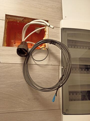

Azt én nem tudom, annyi biztos, hogy amit a fényképen láttál fali hely az egy műanyag lappal el volt zárva (én nem is tudtam róla, hogy ott vannak a koax kábelvégek), abba még az én ZyXEL switch eszközöm is csak éppen elfér, na most az ONT ennek a kétszerese legalább ...
Természetesen, meg lehetne csinálni, hogy ott legyen az ONT, de az már ne az én költségem legyen a ki tudja mennyi időre ...Nyilván van olcsóbban is kábel, ez csak egy példa volt az árakra. A 100 méter koax kábel meg nem az én költségem, nekem ahhoz nincs közöm. Egyébként a 13 darab vezeték nélküli eszköz köszöni szépen, jól van az ONT által adott maximális sebességgel.
#20221952
Most nem azért, de még hely sem volt kialakítva a szolgáltatói eszköz részére, amit - szerintem - a szolgáltató egyébként asztali eszköznek szánt. Arról most nem is írok, hogy egyeztetés velem nem volt senki részéről sem, Neked írtam le, hogy mennyi eszközt kellene használni az előfizetéssel. Természetesen műszakilag semmi értelme, hogy az ONT a nappaliban legyen, de akkor legyen megoldva a megfelelő működés.
Pontosabban 6590,- forint, illetve még a csatlakozó dugók ára 309,- forint és van még a szállítás ára, ami 999,- forint; ez így egyben már 7898,- forint és akkor még az EDIMAX 5 portos 2.5 Gigabites switch 70 ezer feletti, vagy az ASUS RT-AX86U AX5700 router 90 ezer feletti vásárlását nem is számoltam.
Nyilván lehet vinni a vásárolt eszközöket magammal az újabb helyre, de minek vegyem meg, amikor a jelenlegi helyzet is bőven megfelel. Más lenne a helyzet, ha saját tulajdonú lenne az ingatlan, de nem az!

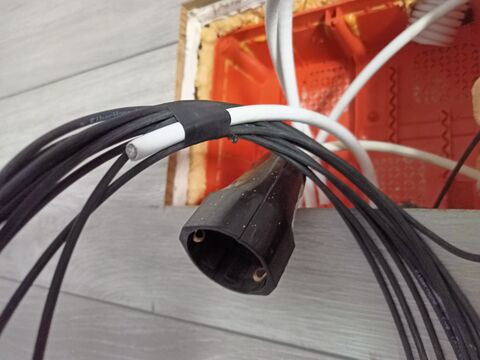

Nem, úgy értettem, hogy az optikai kábel a nappalis koax kábellel össze lett szigetelő szalagozva, így
Fogalmam sincs, hogy ebből hogyan lesz IPTV vétel a nappaliban, azt sem értem, hogy itt milyen eszköz lesz. Amikor sok éve a Digi az előző ingatlanba behúzta az optikát, akkor a meglévő kábelcsatornában (a koax mellett) volt behúzva az optika és arra volt kötve az ONT a nappaliban.

A környék is és a ház is új építésű és igen, a kép az előszobában készült.
A fekete kábelt húzták be a Telekomosok és ez a kábel van összekötve a nappaliba bekötött koax kábellel, illetve lett az a megoldás, hogy az ide kerülő eszköznek legyen áram ellátása.
