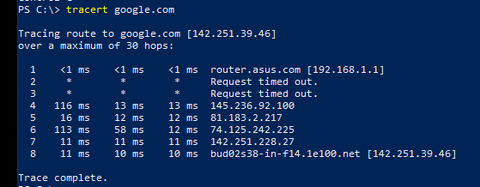

Nem hallottam még erről sosem, de utána néztem, és azt hiszem lefuttattam.
tracert google.comA második és harmadik sorban Request timed out eredmény van.
Nem tudom, amit ott kiad eredményt lehet itt közölni nyilvánosan? Nincsenek ott olyan információk, amik rám nézve érzékenyek?
Mondjuk az én IP címemet nem látom ott, csak mivel nem ismerem ezt a funkciót, nem akarok hülyeséget csinálni.
Illetve hogyan tudom ezt értelmezni? Mind a kétszer ugyanúgy a második és harmadik sorra írja ezt a hibát.17728MaCS_70

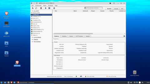

Még egyszer köszi a tippet! A qBittorrent teljesen jól megy (RT-AX86U és Merlin v388.1).
Viszont lenne még pár kérdésem vele kapcsolatban:
1.)
Jelenleg úgy tudom indítani, hogy PC-n PuTTY-al vagy iOS-en WebSSH-val parancssorból kiadom a "qbittorrent-nox --daemon" parancsot.
Tudok könnyen valahogy ennél jobb megoldást csinálni?
(Az pl. megoldható valahogy, hogy amikor a router.asus.com:8080-at a böngészőben felkeresem és nem fut a háttérben a qBittorrent, akkor automatikusan elinduljon?
Vagy van vmi trükkös URL parancs, amivel indíthatom?
Esetleg a Merlin webes felületén valahol meg tud jelenni egy gomb, ami indítja?)
2.)
Router restart után a qBittorrent összes beállítása és a torrentek listája is elvész.
(A Web UI oszlopainak testreszabása viszont érdekes módon nem.)
Ezeket állítólag itt tárolja:
preferences:
~/.config/qBittorrent/
.torrent files, logs, etc (this is the standard XDG data folder):
~/.local/share/qBittorrent/
~/.local/share/data/qBittorrent/ (in case legacy data directory was used)
Van rá egyszerű mód, hogy ezek a beállítások restart esetén is megmaradjanak?
(Akkor is elvesznek, ha a restart előtt a qBittorent-et szabályosan leállítom, amit jelenleg a Web UI-n a File\Exit qBittorrent paranccsal tudok megtenni.)
3.)
A qBittorrent Web UI-ja az iOS-es Safari böngészőből csak nagyon bénácskán működik, kész kínszenvedés használni.
Létezik hozzá olyan könnyen telepíthető alternate Web UI ami mobil böngészőkre jobban optimalizált?
