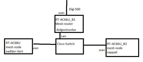

Bacusuz
Igen, a scenario 2 alapján állítottam be a rendszert, műxik , kiváló 1Gbps mind2 nodenál a kapcsolat.
A kérdésem továbbra is az lenne, hogy az én esetemben érdemes-e bekapcsolni az ethernet backhaul modot, ami jelenleg nem megy. Húzok-e hasznot belőle.
Vagy az ethernet backhaul mode ugyan az mint ha egyenként állítom a nodeokat ethernet elsőbbségre? -
klachaza #8231 üzenetére
Melegedés: ezek magas hőmérsékleten futó SoC-ok. Ha a készülék körül szabadon mozog a levegő, nem lesz gond. Ha keringeted egy külső ventilátorral, nyilván nem rossz, de igazából nincs rá szükség.
RAM: Miért probléma az, hogy a használt eszköz minden alkatrésze működik? Ha a RAM nincs használatban, az azt jelenti, hogy rossz a menedzsmentje. Ha a 92-es semmit nem csinál, akkor is 92-93%-os a RAM-használat, ami terhelés mellett értelemszerűen emelkedik. Akik a szoftvert írták, vélhetően pontosan tudták, hogy mennyi az a minimum, amit szabadon kell tartani.
MaCS
blakey
vargalex #8214 üzenetére
Egyébként melyik megoldás a "tisztább"? az ha csak a WAN részen van beállítva és ebben az esetben minden a routeren keresztül megy vagy ha a LAN részen is be van állítva és akkor az eszközök maguk "irányítják a kérést"? A CFW-k esetében beállítom, hogy a router a beállított DNS-eket továbbítsa az eszközök felé, de itt ilyen nincs, szóval nekem egy picit zavaros, de közben meg érthető is, hogy melyik mi.
Szóval gyárinál ha a LAN részen is megadok egy DNS-címet akkor az lesz az elsődleges és a router a másodlagos. Ha a LAN résznél üres akkor minden a routeren keresztül történik. -
Bacusuz
Sziasztok, BUÉK!
Ha bekapcsolom az Ethernet backhaul módot akkor ledobja a nodokat.
Újra csak akkor tudom csatlakoztatni, ha mindent újrakezdek ami igen macera.
A leírást követve mind2 nodenak beállítottam az etehrnetet első helyre.
Van ennek a módnak értelme?
így néz ki hálózat:
Ja és még egy érdekesség, hogy először közvetlen kell kábellel őket csatlakoztatnom hogy felismerjék egymást, majd mehet switchen keresztül. -
