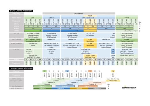

TeeJay
pinnacle #22039 üzenetére
5GHz-ről beszélünk
EU-ban van 3 darab 80MHz blokk meg 1darab 160MHz-es
6GHz-en jobb a helyzet ott 6x80MHz vagy 3x160MHz lesz vagy 2darab 320MHz (wifi 7) csak abból a fele bezavar majd a másik blokkba sajnosLegszebb hogy olvastam már wifi6 tesztet és sajnos a magasabb freki miatt hiába hogy nincs rajta másik wifi ami zavarna de mégis lassabb mint az 5GHz.
Kár hogy 5GHz-en nincs több blokk, nekünk az sokkal jobb lenne ha legalább annyi lenne mint USA-banA szolgáltatói eszközöket ne vedd ide, legtöbb made in china aztán olyan erősen tolják a wifit hogy zavarják vele a többit... Ezzel kompenzálja a kicsi vagy belső antennát meg a szolgáltató is gondolom kevesebb panaszt kap hogy "nincsenwifiakertvégébe"

160MHz engedélyezett az EU-ban, vagy csak az OpenWrt tudja USA-ra állítva?
tobias40 ha tudod próbáld ki. Kíváncsi vagyok mit tapasztalsz. Nekem régebben volt egy szomszéd router, ami 160MHz-n beton fal/falakon keresztül olyan volt az íróasztalomon, mint a saját Asus 65P routerem mellett, -25 dBm.
Egyébként nincs valami egészségügyi határérték? Ha nálam ennyi, mennyi lehet nála.
Még mindig megvan, de már sokkal gyengébb.

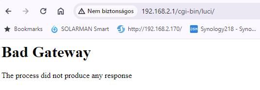

nimfas
Asus 65P.... LUCI (Vargalex) van rátéve.
Szerettem volna belépni a főmenübe, de
Ilyet dob....
A rákötött eszközök simán mennek, NAS, másik router.
Csak épp belépni nem tudok.... ötletek esetleg mivel próbálkozzak???
Restart nem segített, próbáltam hogy mindent lehúzok róla és úgy.... dettó.
2019-ben vettem, tehát már nem is garanciális. -
