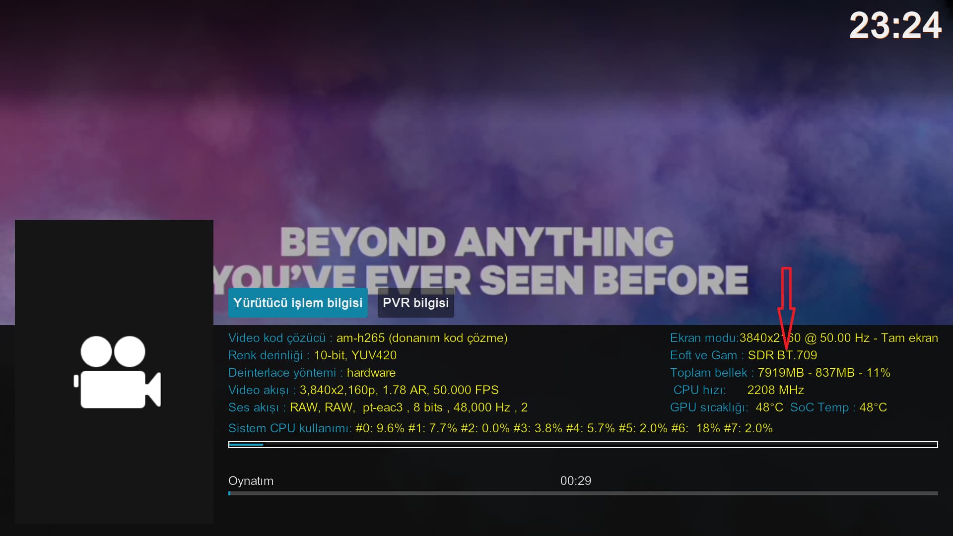

Próbálgattam nem segít. Amúgy h264-es az anyag, a kulcs az 1080i azaz az interlaced lesz a baj. Olyan a hiba mintha úgy 5-6 másodpercenként kihagyna egy pár framet és ettől ugrik egyet a kép. Mondok egy példát a szereplő még ott van a kocsi mellett a következő pillanatban egy lépéssel arrébb, mintha teleportálna és ezt csinálja az egész film alatt. Egyértelműen kimaradnak képkockák. Kérdezem én ez nem amiatt van mert rosszul ismeri fel az fps-t a filmnél(az auto framerate rosszul tippel
), lehet pont az 1080i miatt és mivel rájön közben, hogy valami nem oké gyorsan korrigál és ezt lehet látni 5-6 másodpercenként? CE Kodi alatt hol tudom megnézni, hogy hány Hz-et állított be a képnek , nem találom!? Nem tudom felülbírálni valahol a Hz-et? Vagy hagyjam a fenébe ez valami bug a nightlyba és rakjam fel a stabil főverziót? Ha igen, melyiket javasoljátok, melyik bugmentes?

Itt a Feldolgozás alatt ezek vannak:
Renderelés módja: Automatikus
Jobb minőségű HQ skálázók alk. ilyen mérték fölött: 20%
Allow hardware acceleration - amcodec: enabled
Accelerate MPEG2: Mindig
Accelerate MPEG4: HD and up
Accelerate h264: Mindig
Dolby Vision komp. mód: Profile 8.1 -

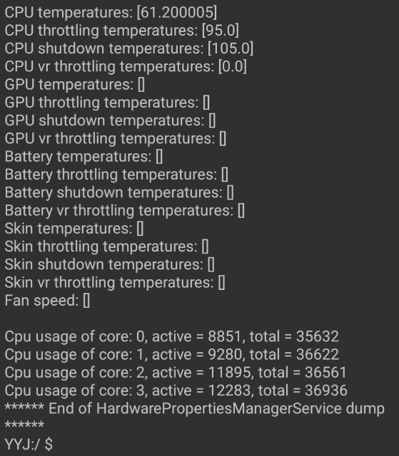

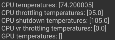

Köszi, akkor meg is van a megoldás a magasabb hőmérsékletű boxokra. Használom CE alatt és kész. Ha megjönnek a bordák akkor azokat is felpakolom és ennyit tudok tenni az ügy érdekében. Ventillátoros aktív hűtést azért gondolom csak túlzás lenne.

Azért csúcs, hogy egy 55000-60000 forintba kerülő boxot is mókolni kell, vagy jó esély van rá, hogy kell. Inkább mégsem veszek, maradok a Firesticknél, a hang nekem úgysem lényeges. Kíváncsi lennék rá nagyon, imádom a CE-t, de ennyiért ilyen minőségi kilátásokkal hardvert nem veszek.

Vajon eltérő hűtést alkalmaznak, hogy ennyire többesélyes a dolog? A nálam lévők közül egyik sem megy 64°C fölé, ezek mind a polcon vannak, egyedül a HomeClick megy 75°C közelébe, de az ugye a hangszórós bölcső miatt. A Premier 4K Pro fémházban van, annak jobb a hűtése.

Amúgy rendeltem 4 db bordát egy darabig csak elég lesz. Köszönöm az ajánlást, így, hogy nem ugrik a garancia ha megjött rápakolom, addig (kb. 4 hét míg ideér kb.) csak kibírja borda nélkül is és remélem nem reped be a nyák a hőtől ahogyan szeva000 mondja.
