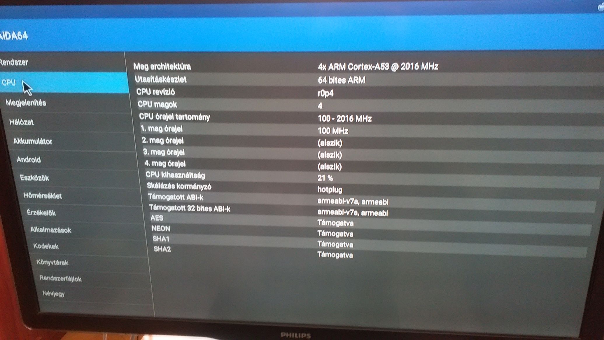

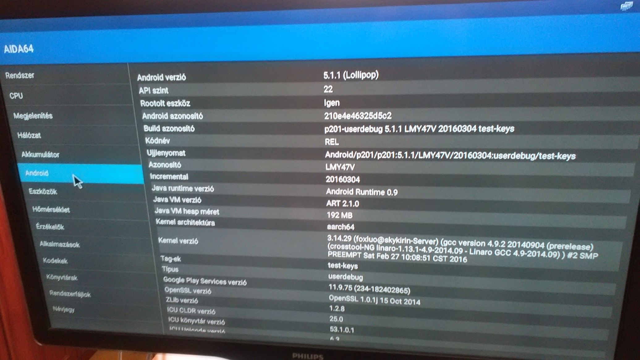

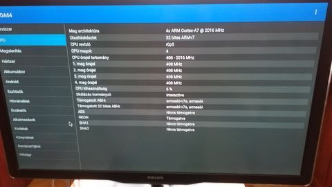

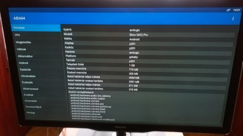

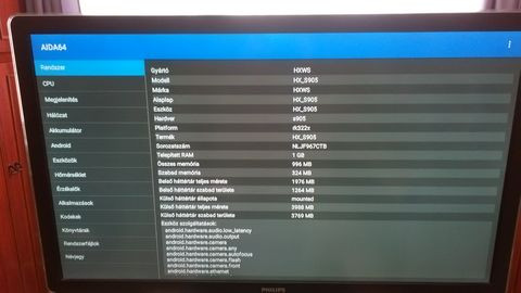

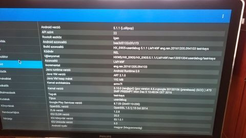

Smith Ügynök #35388 üzenetére
AIDA64 appal nézd meg a droidon, hogy valójában milyen hardwer van benne.Én is belefutottam a múlt héten egy rockchippes hamisítványba.
Bár ha volt a gyári appok között Update and backup vagy feltuttad rá tenni,akkor elvileg LE kompatibilis,de... -
