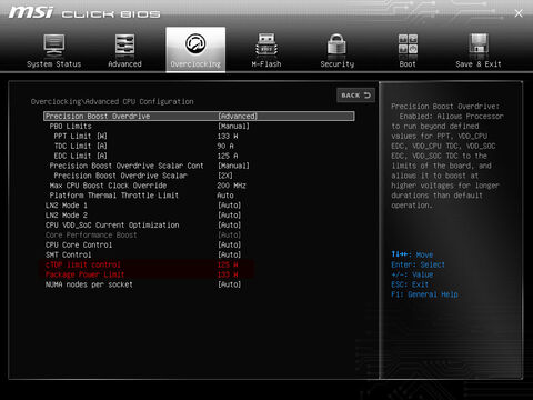

A manual OC nekem nem jo, mert 99,9%ban jatszom a geppel, ahol viszont az 1-2 core boost fontosabb, mint az osszes mag. Probaltam a vasarlas utan manual oc-t, de szvsz szar a chippem es 1,3 korul csak a 4.2 volt stabil. Ezzel szemben most 4.5 van, igaz nem az osszes magon, kozepes loadon, de megis, melyik jatek megy 16 szalon full loaddal?
Ezzel a "csak" PBO enable es 0.0250 Volttal 5 fokkal hovosebb a cpu es megy is a boost rendesen. Mar csak azt kene kitalalnom, hogy emiatt laggol-e a jatek vagy siman szar a kod.
Egyik masik jatekom se csinalja, mindenhol stabilak az 1%, 0.1% Low-k, csak itt szar.Viszont nem mindenkinel laggol ugyanaz a jatek- vagy csak nem latjak - es ez zavar, hogy "a hiba az on gepeben" van eset van -e. -

Valahol irta, hogy nem kell mokkolni a scalarral. plusz mhz-kkel tobbe, csak PBO enable, uv es kesz.
Tegnap probalgattam egy jatekban a lehetosegeket, hatha vmi proci beallitas miatt laggol/stutterel.
Ugye panaszkodtam korabban, hogy nem megy az uj biossal a 4500 mhz jatekokban. Kikapcsoltam mindent -scalar, plusz mhz boost -, csak PBO enable es lam, a cpu megint 4500-on van jatekok alatt, alap cpu fesszel. Vizsont. CB20 szerint okes, 3dmark szerint ugyanazzal az orajelle 8,8% al gyengebb fizixet kaptam,mint a korabbi beallitasokkal.Vissza a biosba es UV-ztam megint a cpu-t es lam ugyanott vagyok megint, ahol a regi biossal, mindenfele tdc, ppt, edc akarmivel.
Erdekes ez nekem, hogy ugyanazt az orajelet kapom, uv val es anelkul is de megis vhogy gyengebben teljesit a cpu

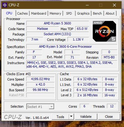

korcsi
hat magosított 3700X csinál 4025 pöttyöt 4,4GHz-en 1,4V-on
4450-en 4070 körül kellene dobnia. -

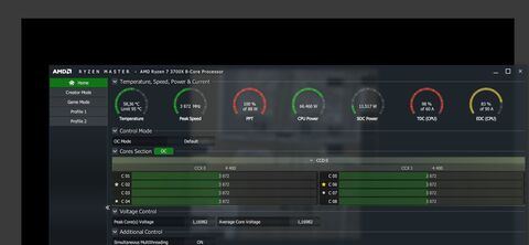

A 3700X PBO-val Cinebench R20 alatt max kb. 60 fokos. Ez nekem(!) nem tűnik vészesnek. Előbb megfogja a 88W PPT, minthogy túl meleg lenne. Pure Rock-kal van hűtve.

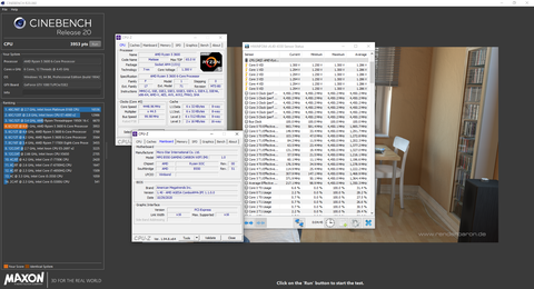

Megfutattam a CTR 2.0-át az 5600X-en... 4,4 GHZ all-core stabilan lefutott 1,167 Volt Vcore-al.
Ha a 3600X-em menne így....
3600X-nek a 4 GHZ all-core-hoz kell 1,1 Volt Vcore.#32645PuMbA: annyira nem figyeltem végig meg, hogy mikor mennyi.
Alap PB-vel megy, felboostol 4,65 GHZ-ig.
Ami biztos, hogy se CB, se AIDA se CPU-Z mérésnél meg sem közelíti a 3600X hőmérsékletét, eddig 55 foknál többet nem láttam, játékom közben 50 fok alatt van.
CTR teszt alatt sem volt több 50 foknál, igaz 4,4-re tesztelte all-core, dobott rá egy silver plecsnit.
CB20-ban dobott 601 pöttyöt single, 4199 pöttyöt meg multi-core teljesítményre. -
