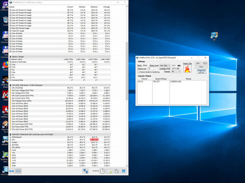

mondom a vcore fesz a teszt erejéig auton volt sem off set sem pedig manuál feszt nem állitotam be neki.
arabus
Trailblazer #32714 üzenetére
Ugy hogy 1.581V-ot kap a proci terhelve alapon meg 1.562-t.

Akkor nálad a CTR lehet a megoldás valóban. Az 1.1 Beta 7 mire lőtte be? Hány fokos?
