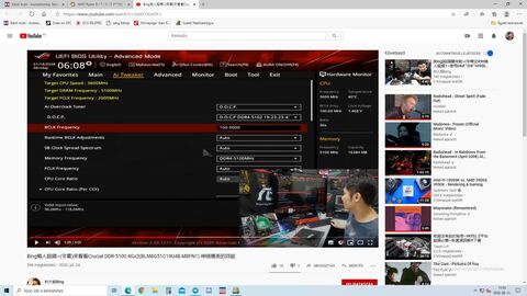

Bclk kérdés : Én jelenleg 102.6-on használom és úgy tűnik teljesen stabil. Hétvégén egy csomót játszottam is, szóval vga sem kínlódik. Nvme ssd-m is van.
De ! Mert, ugye van egy de... Rengeteg helyen próbáltam info-k után menni, nem egyszerű. Legalábbis én eddig nem sok sikerrel jártam.Ami alap, hogy zen2-nél külön bclk van az órajeleknek (cpu, mem, if) és a pci-e buszoknak. Ergo elvi síkon növelhető az egyik, anélkül, hogy problémákat okozna a kiszolgáló egységeknél, amik pci-e buszon lógnak a rendszeren. Viszont nem mindig megy, mégsem. Egy ideig egyáltalán nem lehetett, most az új Agesa nyitott útat helyenként. Ami látszik, hogy B550-esek tudják. Legalábbis egész sok. Buildzoid megnézte és a Giga A520-as lapja simán ment 120-as bclkval, de pl. X570-ese nem akart működni kis emelésre sem. Ugyan ezt tapasztalta több X570-es user is. Jelenleg úgy tűnik, chipsethez van leginkább köze. Meg persze olyan bios-hoz, ami jól kezeli, ha a chipset oldala nyitott. Én a saját X370-es Crosshair VI-osomon 115-ös bclk-val is simán tudtam mozogni windows-ban, szintén Nvme ssd-ről, szóval 100%, hogy külön van választva a 2 rendszer bclk-ja nálam most.
Tudom, semmit nem segítettem, de jelenleg én ennyi infot tartok a kezemben. Mihelyst lesz több, bármi érdekes, úgyis irok, mert engem érdekel a téma nagyon is ! -

A ryzen 3600-as procim, most épp 4300 all core-on meg olyan 1,25 V-on megy, a lényeg, hogy prime 95-ben így 80 fok alatt marad. Ha felrakom 4400-ra akkor már túl sok feszültséget kér és nagyon meleg is...
A RAM-ot nagyon frankón belőttem, a VGA is kb készen van.
A kérdésem, hogy merjek-e a BCLK értékkel szórakozni, vagy mindent csak hazavágok vele? Hogyan viselkedik a rendszer, ha mindent IS elkezdek variálni? Persze kíváncsi is vagyok, de a cél elsősorban a max teljesítmény elérése lenne. -

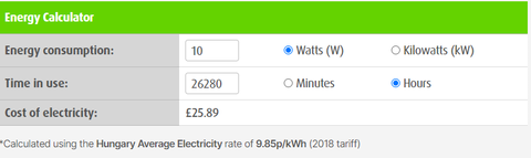

(#25827) palfitom: filléres semmitmondó tételeket jelent.
Ha pl. nálam készenléti áram alatt van a gépház, akkor a működő alaplapi RGB-k a mérő szerint 5W-ot vesznek fel, ez havi szinten nincs 3 KW sem - feltételezve hogy nincs sosem áramtalanítva... az én idle fogyasztásom eme kalkuláció szerint 5%-os time-al számolva havi szinten durván szintén 3 KW-ra jön ki... leghúzosabb kalkulációval számítva nincs 120+150 Ft sem.
Éves szintre nézve a megadott időintervallumokkal a kettő összege sacc/gyök 3000-3200 Ft körül alakul, nálam ez a "haszontalan" fogyasztás.Ha nem játszanék, a Pentium G4560 a mai napig elég lenne, az a konfig H270-es lapban játék közben (IGP-vel, régi NFS játékok!) 16 GB (2*8) rammal, 1 SSD+1 HDD-vel szenesre hajtva sem evett többet 40W-nál.
