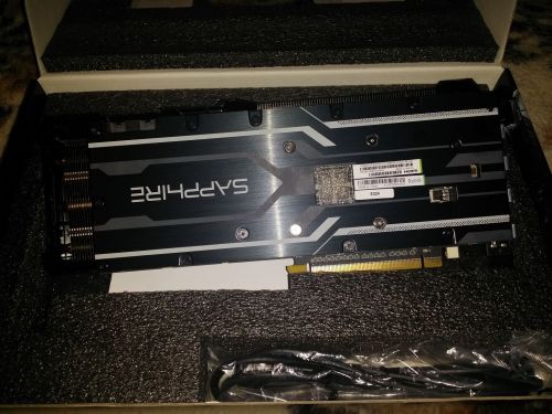

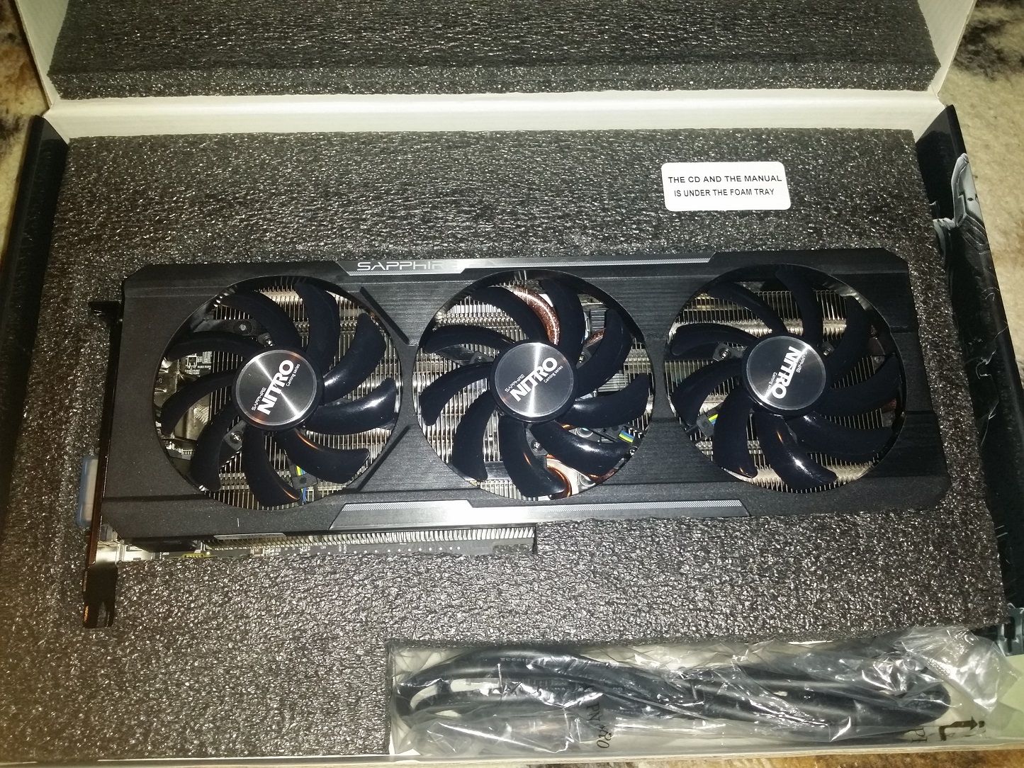

trufa12
Sapphire 390 nitro , nekem bejött .
Meghozta ma a posta .
Idáig 71 fok max, oc-val .
Hangja nincs . (néha néha azért oda pörget a ventiknek de akkor sem vészes)
6 darab Lepa bol venti van a pc-mben .procihűtésen 2 , szívja le róla a meleget .szóval nálam ez bevált . Fut minden játék szépen.
Microlagot nem tapasztalok.Max töltésnél mert hdd-ről mennek a játékok és ha van pl játékba egy terület töltése, a lassú hdd végett akad-1et de az nem a vga- hibája. -

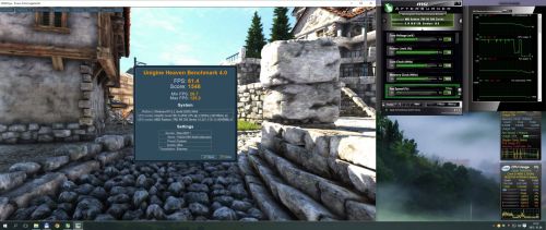

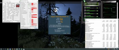

Milka 78
Már régebben kiszúrtam ,de pont az ellentettjét
Benchek alatt elvérzik az AB,mert dobálja az órajelet.Heaven/Valley/TR Bench pl nem kicsit rosszabb.A TR-ben,magában a játékban viszont szépen tartja magát.ETS2-ben pl használhatatla addig amig nem fixálod az órajeleket.Ja és a fixálás nem működik a Heaven/Valley tesztek alatt,ott a trixx jobban muzsikál.

Sziasztok Urak!
Az előző 390 nitro-m sajna 1 nap után behalt, és mivel már 6 hete vga nélkül vagyok, így a hétvégén beszereztem egy másik nitro-t. Igaz ez már a backplate-es verzió, de ez csak esztétika, más szerepe nincs.ASIC 68,7%, lehetne magasabb, de ilyen.
Alap feszen próbáltam a tuningot, úgy látom, hogy 1130/1650 MHz az, ahol még garantáltan pöttyözés mentesen, hibátlanul lemegy a valley, heaven teszt. Egyenlőre ennyire volt idő, majd próbálgatom még.
46% volt a max venti fordulatszám, egy kis szélzaj van ilyenkor, de abszolút nem zavaró.Többi hőfokot láthatjátok a képeken, nem tudom ezek az eredmények alap feszen elfogadhatóak-e?
