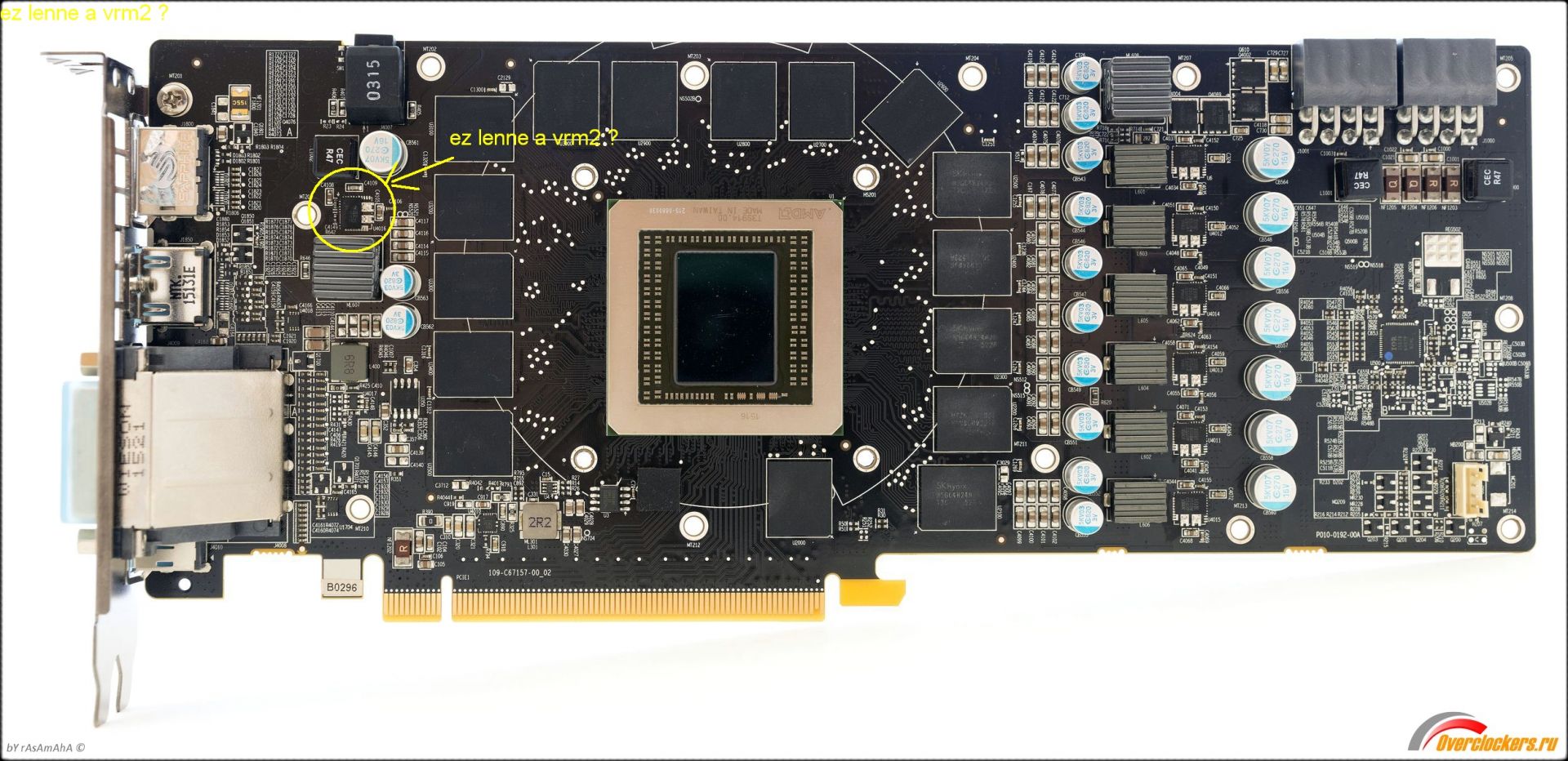

Szinte ugyan ott, ahol odorgg mutatta. Bal oldalt, két kondi "között", van egy kis 5mm x 5mm -es hővezető pad darabocska

Az R9 390-en hol találom a Vrm2-öt, amit a gpu-z mutat?
