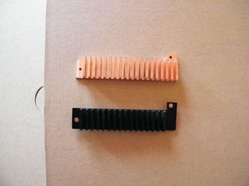

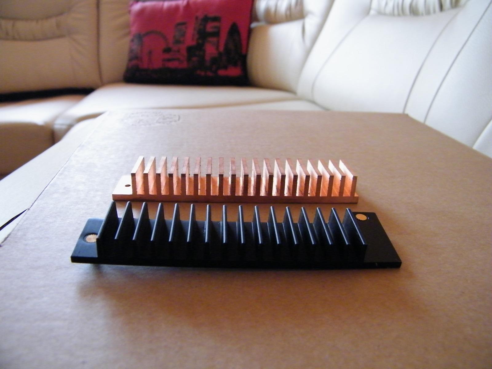

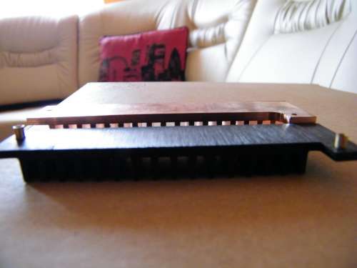

Apollo_21 #37676 üzenetére
Ha a GPU-n nem lesz víz ne is gondolkozz VRM vizezésén szerintem. Heatpipe-ba vezetett víz sem jó, mert nem olyan hatékony. (anno mintha valaki próbálta volna csak cpu-val)
A helyedben első körben vennék 6Wm/K-s gap-padot aprón és azt cserélném le, esetleg fölé nagyobb borda. Ha nem jön össze, akkor buktál 800Ft-ot és na bumm válthatsz vízre, ha zavar a hőfok.
Ha viszont bejön, akkor 800Ft-ból megúsztad és nem kell vizezni a VGA-t.
Én is csak azért vizeztem, mert spanglee blokk és fitting kombója nagyon jó áron volt, úgy voltam vele, ha nem jön be a chipset blokk a GPU-n, akkor is van 4 jó fittingem, és egy VRM hűtőm a deszkára, de szerencsére elegendő a GPU-ra a blokk, így olcsón megúsztam és ha jól sakkozom még egy 290X-et is lehűtene normális hőfokokra. :) -

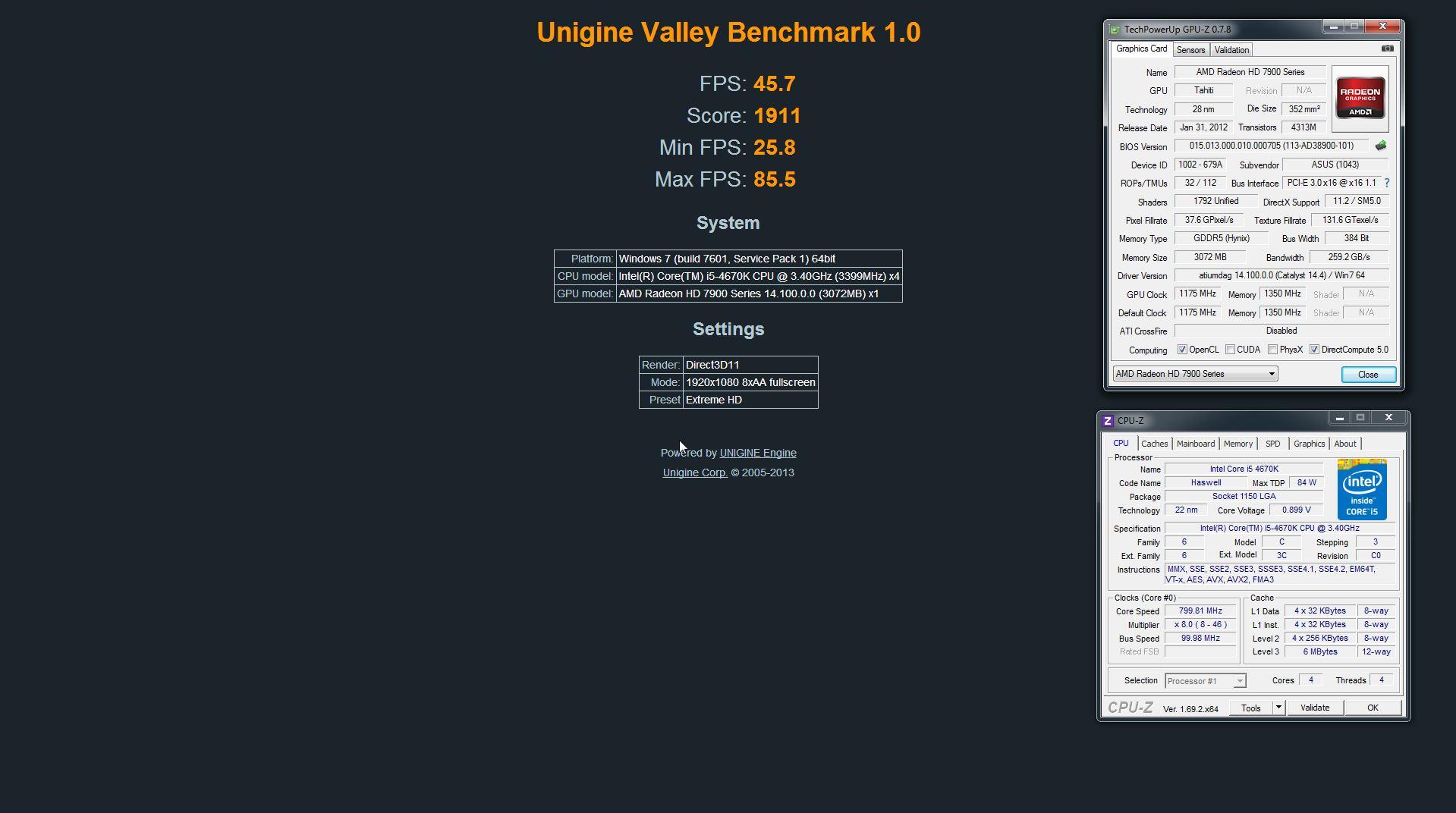

Apollo_21 #37520 üzenetére
Pedig a Dual-X et első osztályú minőségbe meg lehet oldani! a Peter -el!
nálam így van(volt)........
1250/1600.MHz@1,250.v ~1280.RPM el hűtve GPU: 52.Fok Leg melegebb VRM: 67
És még több OC 1300/1675.MHz@1,312.v
És van még rengeteg tesztem a fórumba, ha rákeresel a H.SZ. -eimre!
