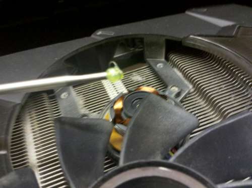

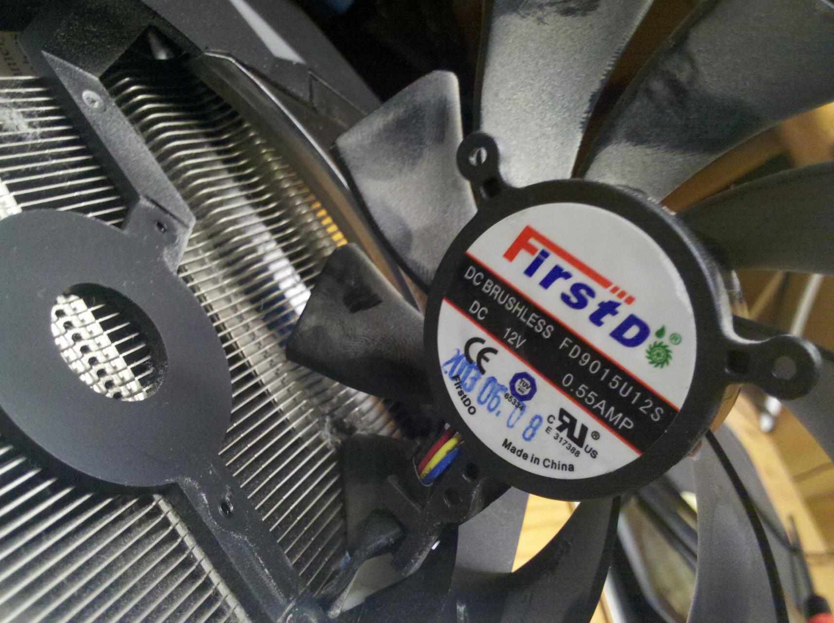

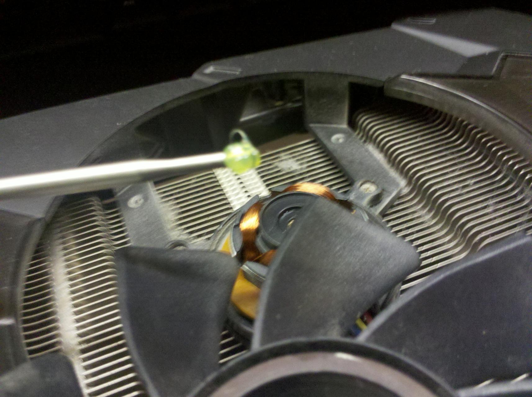

Újrazsíroztam én is a vaporom ventilátorát, mert elég darabosan mozgott az egyik, ha megpörgettem (és azon nyomban meg is állt).
Itt a ventilátor pontos típusa, ha valakit érdekel :
Kenőanyag szinte semmi nem volt benne, de viszont sűrű, hasonlóan amivel én is helyettesítettem.
Most már csak úgy siklik vaj simán, jobb mint újkorában.
Dualx-hez nem nyúltam, az alap állapotban is ilyen. És mint ha halkabb is lenne.
Hozzátenném még HSM írásához, hogy két szélesebb, lapos csavarhúzóval pofonegyszerű lepattintani, egyik oldalt óvatosan el kell feszíteni (és függőlegesen otthagyni a csavarhúzót), majd a másik csavarhúzóval ellentétes oldalt szintén ezt megtenni, hallani is lehet egy apró pattanást, ezek után kézzel eltávolítható. Akár még ki sem kell csavarozni, ha elég óvatos valaki, de ezt nem ajánlom.
És természetesen figyelni arra, hogy a két lapát között végezzük ezt a csavarhúzós műveletet, mert könnyen letörhet a lapát ellenkező esetben.Nekem egyik ventilátort nem lehet kifordítani, mert van egy plusz kábel a túloldalt is, a felirat világítása miatt, érdemes figyelni rá.

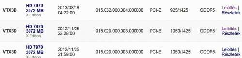

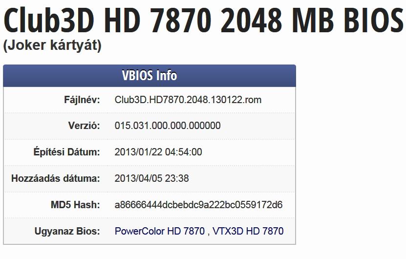

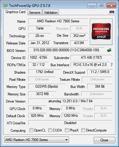

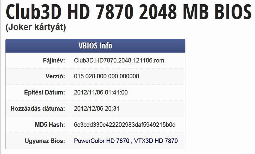

Jelentem alássan egyik gyári bios sem működik a kártyával. Én nem tudom mit csináltak vele, vagy már eleve hibás volt, de ez kukás. Még az alaplap biosát is lecseréltem az összes létező verzióra eredménytelenül.
Holnap viszem haverhoz és kipróbálom nála, neki valamivel erősebb tápja, Corsair 600W-os...de sok esélyt nem adok neki.

Mind a kettő BIOS ad képet. Nemsokára ráizgulok a témára.
(#36172) oravecz56
Valami mókolás biztosan volt, mivel különbözőek a BIOS verziók rajta. Egy gyári kártyán meg nem hiszem, hogy ilyen előfordulna.

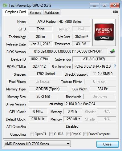

Szóval kivettem a karit (6950), beraktam a másikat. A Windows elindult és fel is ismerte, telepítette az új kártyát majd restartoltam. Bejött a zászlóig és nagy feketeség, kifagyott. Csökkentett módban megy, ott szedtem le minden drivert és telepítettem megint. A probléma ugyan az, most megpróbálom a beta driver, de lehet hogy hardver hiba vagy nem bírja el az 500W-os tápom?
Amúgy a régi kártyával tökéletesen indul a rendszer.
vbbb
Na szopat a kari, le kellett vakarni minden amd-s cuccot (ati driver cleaner) mert a bejelentkezés után kifagy a gép közvetlenül a zászló után. Most indult újra és még mindig kifagy...nem már...újra kell telepíteni a gépet egy kártya miatt?
Csökkentett módban és a driver telepítése közben még jó volt, de ahogy fent van a driver fagy.

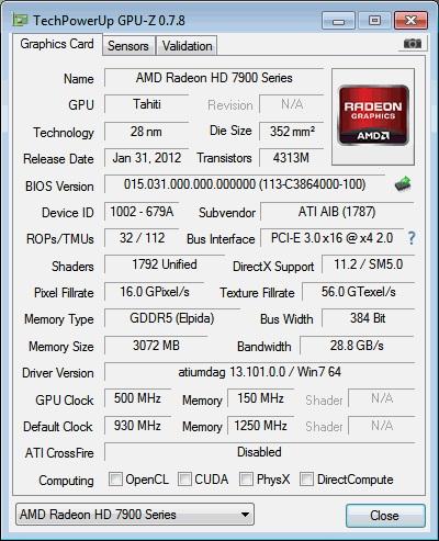

sziasztok
Van egy gigabyte 7970ghz editonom ez:[link]
Az a gondom hogy új rendszer telepítés után az összes internet kezelőnél (IE, firefox), rángatózik a kép, és elég idegesítő.
olvastam valahol, egy egy gigabyte r9 270x el is hasonló probléma volt, és azt a hibát bios frissítéssel lehetett javítani.
Viszont ezen a legújabb BIOS van rajta
ATI Source BIOS Version: 015.026.000.000Kérdés milyen BIOS-t telepítsek hogy megszűnjön a hiba??

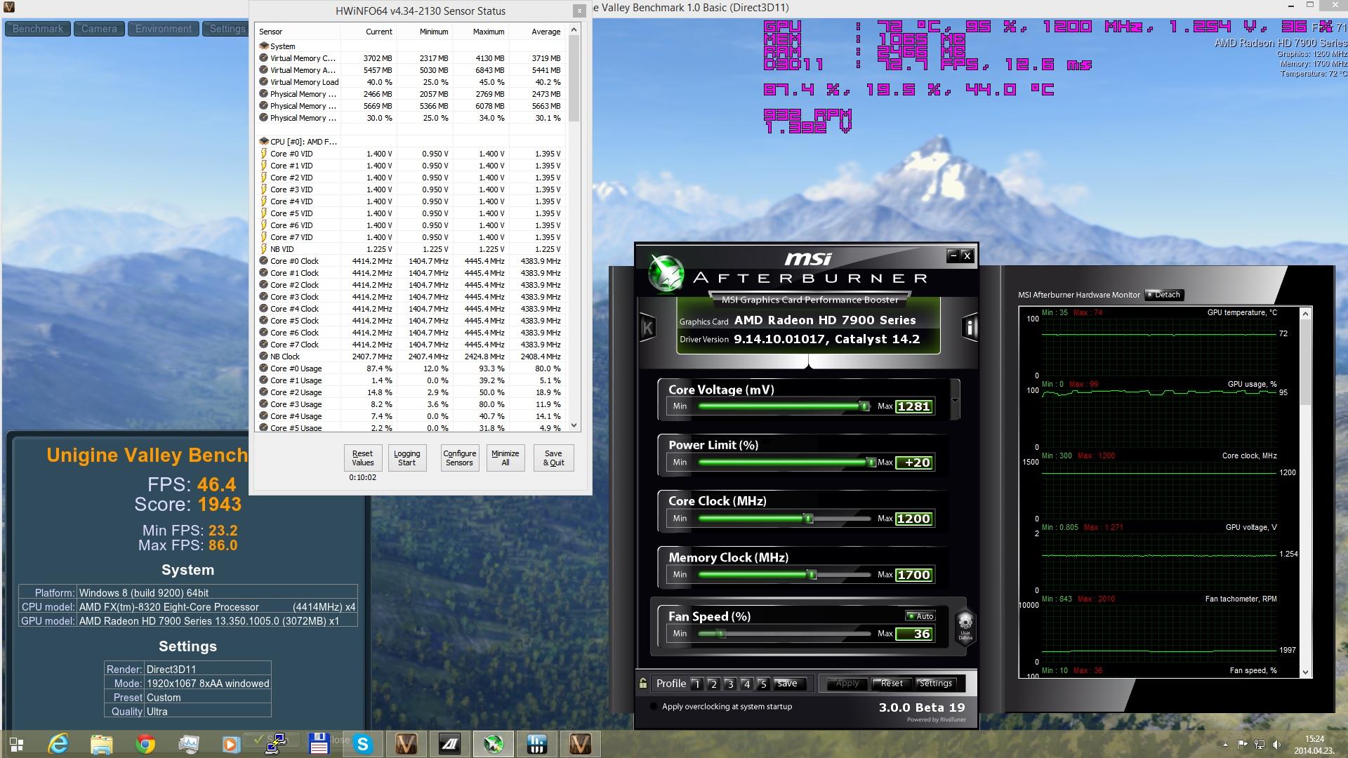

Nézd meg amúgy Hoorus eredményét, hogy egy jól szellőző házban mit alakított a kártya.
A 280X-nek nem kéne többet adnia Valley-ben?
Erősebb lehet 1200-on, mint a 7950, mégis szinte annyit ad.
