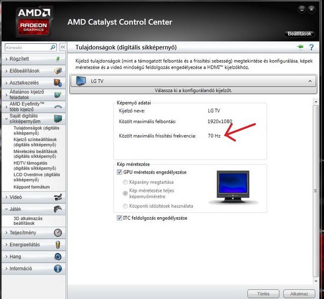

seederking
Normális az,hogy rákötöttem a 7870-et az LG tv-re ami 100hz-es de a catalyst ennyit ír?
Másik kérdés.Meg lehet csinálni azt valamilyen módon,hogy úgy legyen beállítva hogy a monitoron legyen az asztal az ikonokkal együtt de pl ha játékot indítok akkor a tv-re menjen ki?Vagy csak azt a módot használva lehet ezt elérni,hogy "képernyő másolása"?
