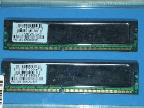

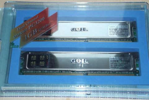

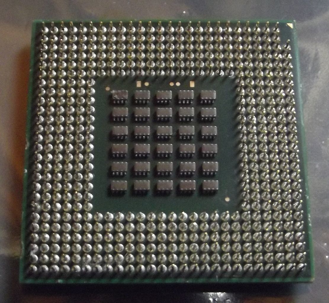

Ez a tesztlap:
Gigabyte P4 Titan GA-8IPE1000-G
3,4 Prescott
2x512MB Geil
Seasonic SS-380HB
WD hdd
Win XP
Univerzális gpu driver 93.71sokesélyes gond adódhat ha megváltozik a VGA -> De akkor sem kékhalálozhat...
Én legalábbis még sosem láttam ilyet. Esetleg ha a maga a kártya szar, de nem, mert lefutottak a tesztek. -

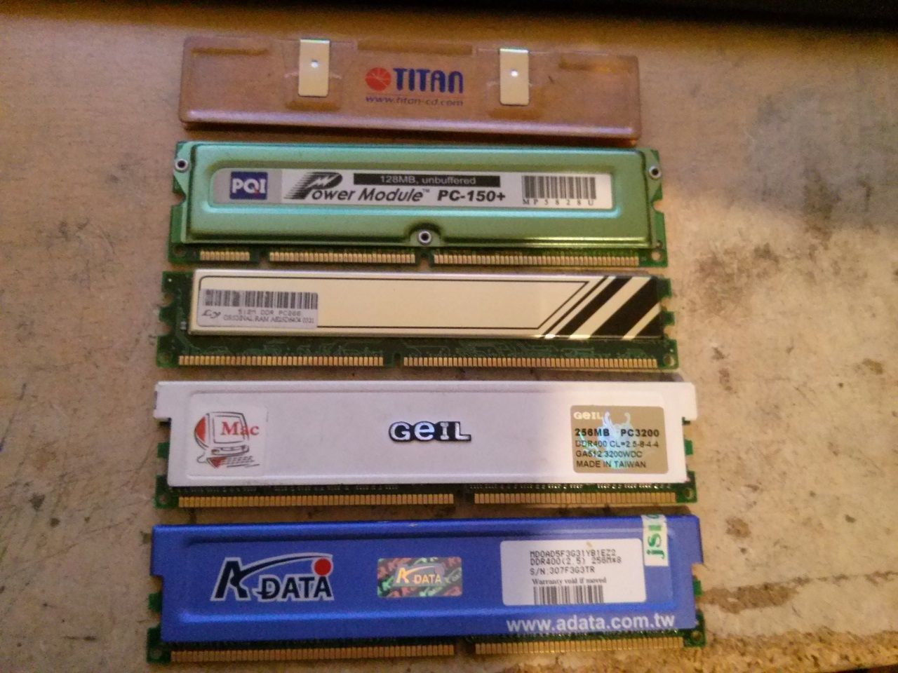

Valami érdekes RAM volt benne:
SDRAM foglalatos EDO RAM 60nS chipekkel 1996-ból. 18db chippel.Kerestem bele olyan PC133-as 128MB SDRAM-ot, amit lát is.
4 félével próbáltam:
1. a jobbfajta Samsungot csak 64MB-nek látja (4chipes 7nS)
2. JC chipes noname RAM: sekép sehang
3. NANYA chipes az megy 100MHz CL3-on. CL2-n sajnos csak kettőt csippan bekapcsoláskor
4. hynix chipes, az megy 100MHz CL2 / 8nS BIOS beállítással (az ASUS TX97-ből tettem át próbából, de oda úgyis overkill volt, úgyhogy oda jó lesz a NANYA)A proci:
3x100 bootol 2.0V-on is. (az alap fesz. 2.2V), két kör memtest lefutott.
3.5x90-en 2.4V-on instabil. -
