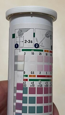

Ma én se cseréltem vizet, kipróbálom mi történik. Pótoltam ami elpárolgott, tápoztam a növényeket és napi 12 órát megy a levegőztető.
Figyelem a szagát az ammónia miatt, hetente mérem a nitrátot, nitritet, ph, klór, keménység és a lebegő részecskéket figyelem.
Kiváncsi vagyok mi lesz.

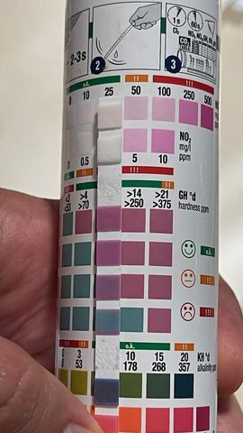

Most már kb. 1 hónapja nem csináltam vízcserét. Csak pótolva lett a párolgás miatt eltűnt víz, a kánikula miatt jég formájában. A halak élnek virulnak, semmi extra nem történt. Algát nem tapasztalok, mondjuk a kismillió rákocska mellett azon nem csodálkozom.
2 hete nem tápoztam semmit, mivel külföldön voltam. Az egy kicsit látszik némelyik növényen, kókatagabb lett. Beraktam a heti profito adagot, meg egy kis vasat, meglátom mi lesz.
A víz nem homályosodott, nem felhősödött be egy picit mintha lenne neki egy sötétebb árnyalata. De az lehet, hogy azért mert a szűrő eltömődött és nem teljes kapacitással üzemelhetett az elmúlt napokban... gondolom.
Kipróbálom meddig lehet ezt vízcsere nélkül csinálni, majd ápdételek.

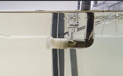

Inline diffúzor van a nyomógára kötve, bent van a szekrényben. Majdnem olyan hatékony mint egy reaktor, de olcsóbb, kisebb és gyengébb szűrővel is működik.
Cserébe ha jobban megküldi az ember a CO2-t, akkor szépen beködösíti az egész akváriumot apró buborékokkal, és kicsit nehezebb takarítani. Valamiért nekem most sikerült úgy belőni, hogy egy közepes co2 szintet úgy tart hogy közben nem ködöl.
Ha minden igaz ma/holnap megérkezik a nagyobb szűrő, szóval az a két cső is megszépül kicsit.

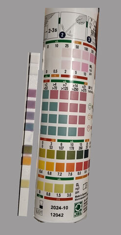

Csináltam foszfat és vas tesztet. Elszíneződés volt a is cseszekben, de csak minimális. A színskála minimum szintje alatt van mindkettő.
A növényeket vissza vagtam, az algás elhalt részt kidobtam a szép felső részt vissza ültettem.
Foszfor és vas is van a folyekony tápban, amit adok. Mikro plusz makro. A táp mennyiséget növeljem meg, vagy vegyek külön foszfat és vas tápot? -

Már fél éve küzdök fonal algával, kb akkor merült ki a táptalaj. A videón látszik, hogy felül szépek a növények, de alul kunkorodnak a levelek, algásodik és tönkre megy. Úgy tudom, hogy ez foszfát- és/vagy vas hiányra utal. Eddig nem volt külön szén adagolásom. A carbo megölt pár garnit fél napi adaggal, ezért azt nem használom. Helyette barkács co2 van egy hónapja, (citromsav és szódabikarbóna) ami alacsony és közepes co2 szintet biztosít, nekem nem is kell több, csak a carbo-t akarom helyettesíteni. Folyékony növénytápot adok a gyári adagolás szerint. Mit csináljak ezzel a fonal algával? Adjak külön foszfort és vasat?
- videóGH: 12
KH: 8
ph: 6.8
klór: 0
nitrát: 20-25
nitrit: 0 - 0.5 -

120 L akváriumon tds értéke 303
Jbl telefonos mérésével
pH-érték (pH)7.6
Karbonátkeménység (KH)10
Teljes keménység (GH)>21
Nitrit(NO2)0.5
Nitrát (NO3)100
szén-dioxid (CO2)<14.9
klór (Cl)0
ezeket mértem ,látom magas a GH/kh-m
Gondolkozom Ro beszerzésén , de nem tudom melyik a jó , és hogy mekkora kell ?
Ezek közül ?
köszi -
