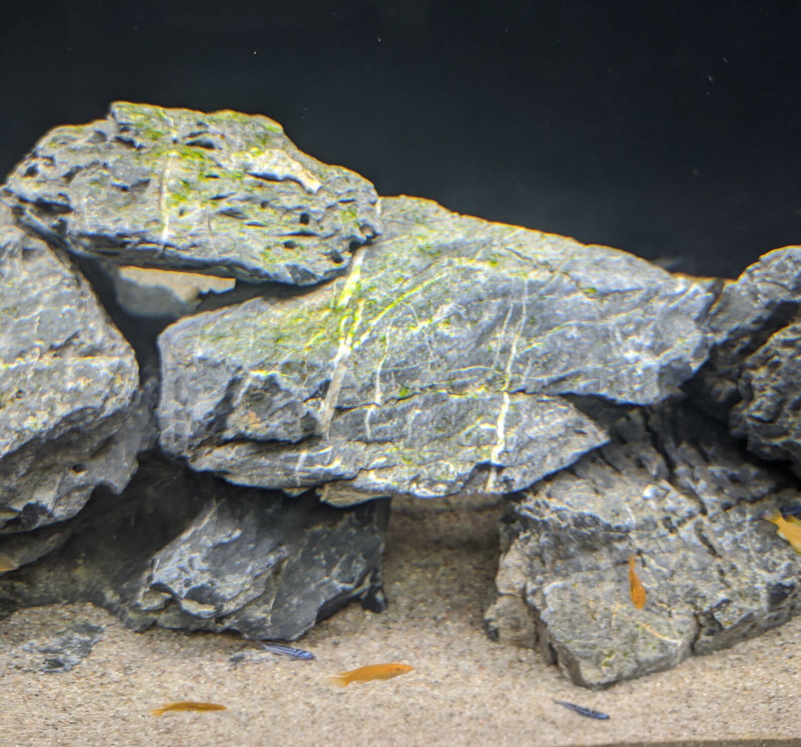

Újabb jelenséggel szembesültem, ugye egyre szebben kirajzolódik a neon zöld alga a sziklákon, és most már buborékokat is ereget(gondolom oxigént termel)
Ez jó vagy rossz az akvárium számára?! Abba marad magától vagy kellene tennem ellene?! Nyilván az akvárium üvegről szorgosan távolítom el az algát, de a sziklákat nem bántottam... -

Ez a jó fajta alga, a két jó fajta közül a második
örülj neki, hogy van. Világításból 7-8 óra elég. 2-3 hétig elég lesz még a heti 1 vízcsere, mást ne csinálj. 1-2 algaevő kell neked, nem más.Növények hiányában ancit tudnék ajánlani még, pleco-t ne, mert azok 40 cm-esek

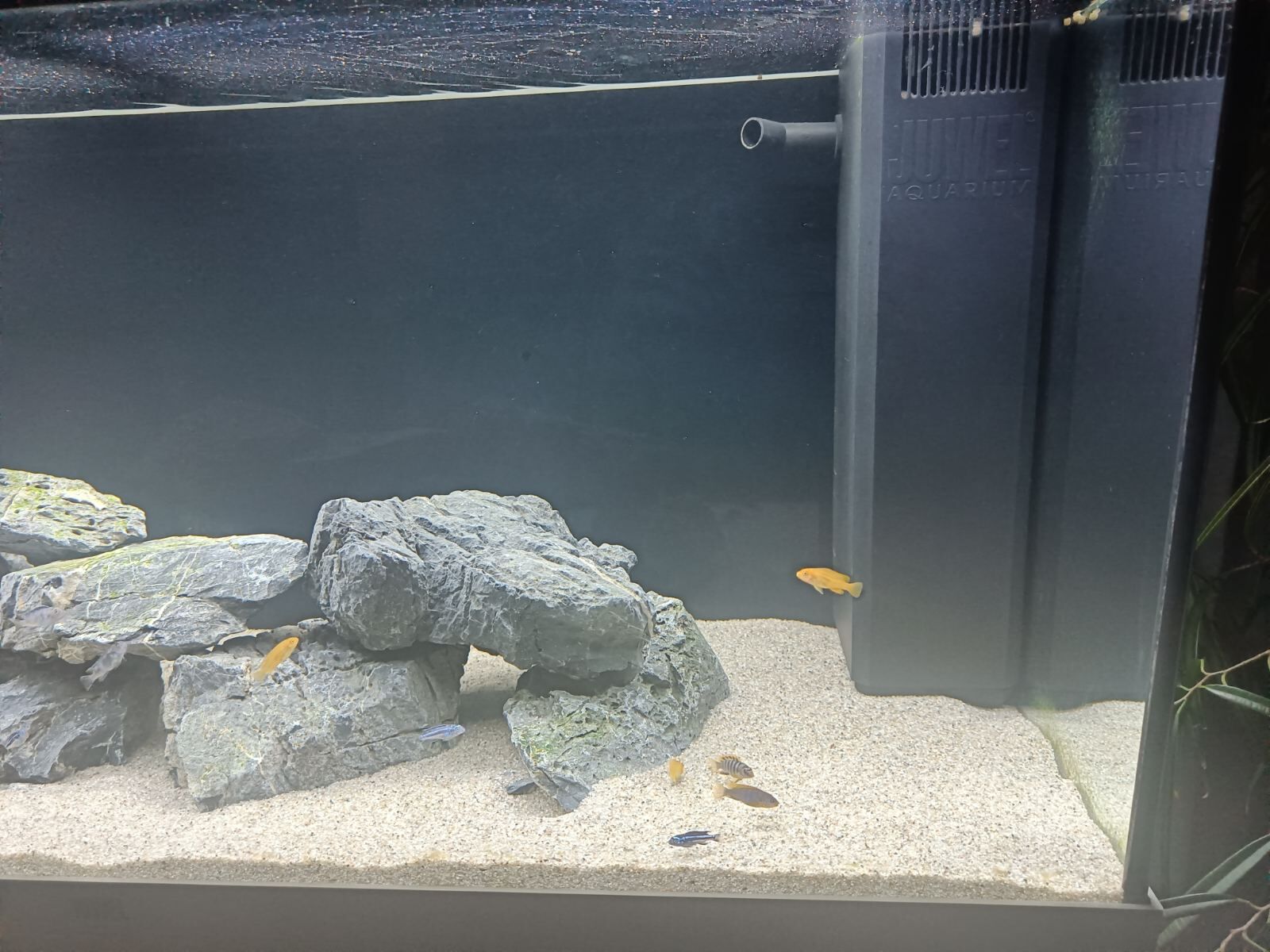

Dobjál bele valami plekót/ancit... meg lehet nem ártana valami golyóálló növény bele, mondjuk egy jó adag Microsorum a kőrakás mögé, hogy ha van felesleges tápanyag a vízben azt elhasználja.
Növény nélküli sügeresben amúgy nem tudom ezt hogy kezelik, nitrát/foszfátszelektív gyantát tesznek a szűrőbe?

Egy hete laknak a halak az akváriumban, de már az üveg meg a sziklák kezdenek rendesen algásódni, ez jó vagy rossz jel?! lehet ellene tenni valamit?! vagy csak takarítgassan és kész?! összefügg e ez a szűréssel?!
de ,hogy valami pozitívumot is írjak rendesen nőnek a halak, legalábbis szemmel láthatóan nagyobbak lettek, mint mikor elhoztam őket. -
