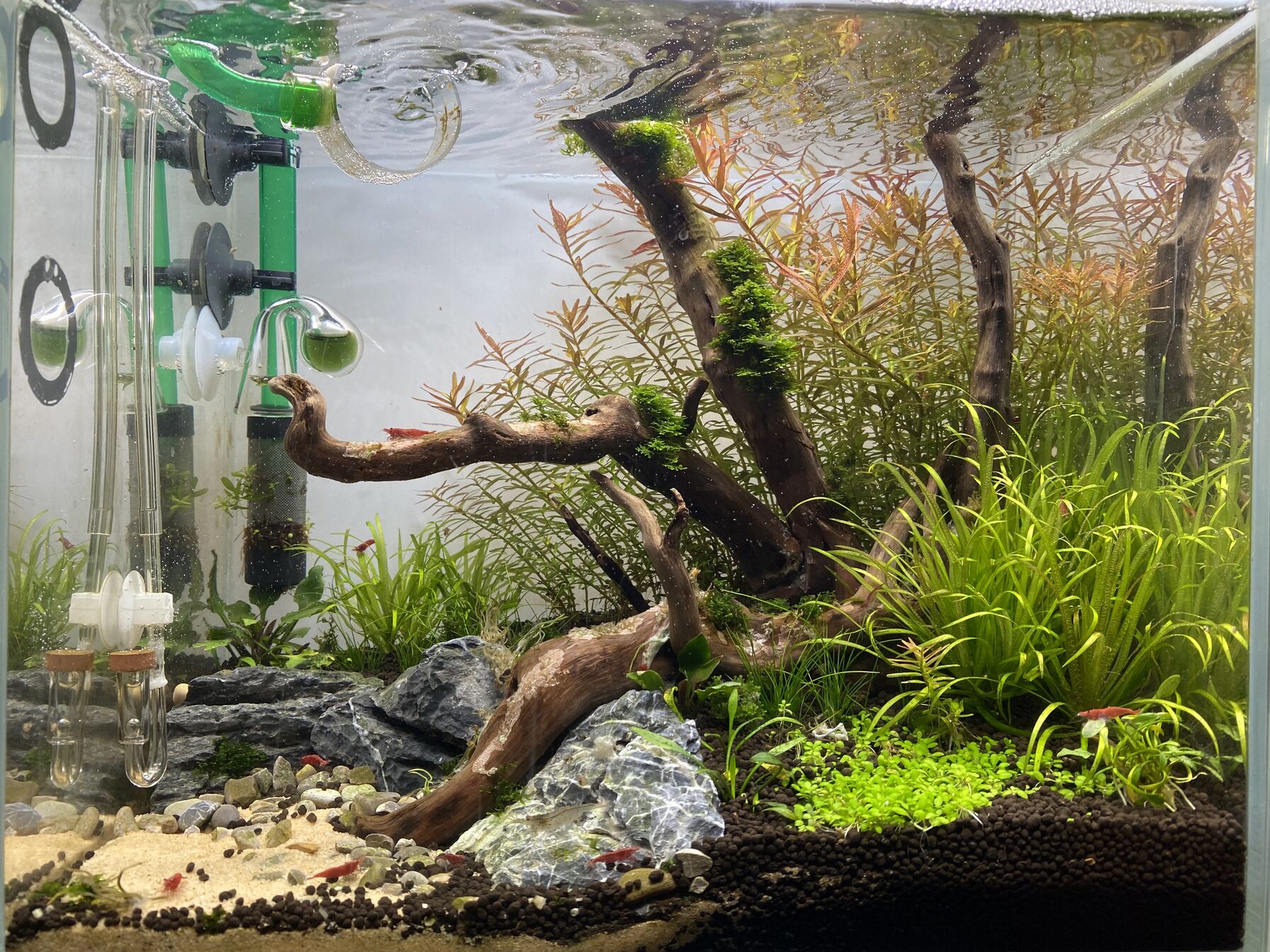

Alg
6 hetes a nano.
Rotalát nyírni kell, a fán van pár ocsmány ragasztófolt ahol elolvadt a Buce meg némi moha... majd pótolom.Az Amanok szétbarmolták a homokot, de lassan kilakoltatom mindet.
Találtam egy kisebb üveg lily-t itthon, azt fogom betenni még meg a szívóágat is megpróbálom kicsit szebbre, bár a védőháló muszáj hogy maradjon.
