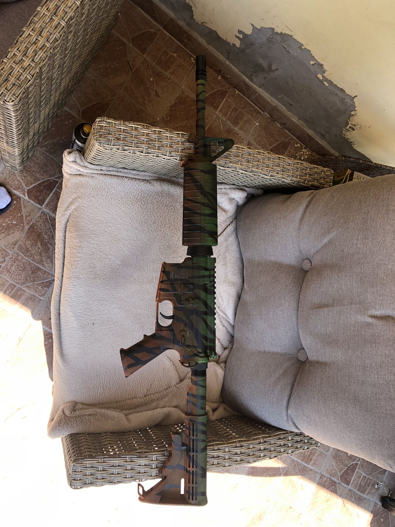

Maszkoló szalagból vágtam csíkokat azokat felragasztottam. Papírtörlővel betömtem a tárnál és a cső végét. Majd matt sparyel lefújtam. Én ilyet használtam de szerintem bármilyen megfelel a célnak.
[kép]
Ha a szalagot vágod majd tudom javasolni hogy vegyél minél kisebb szélességűt, és utána csak snicerrel vágd bele a csíkokat még le tekerés előtt. Sokkal gyorsabb mint ollóval vacakolni.Edit: láttam vidit aki ezzel a módszerrel csinált boci mintát is. Az kicsit körülményesebb.

le festettem a fegyvert, lehet sokan megköveznek érte de nekem tetszik
Szerintem tök jó lett.
Mivel festetted? Az MP9-re én is gondolkodom egy ideje, hogy kéne valami csicsa (szó szerint, valami elborult

Lehet hogy túlságosan hátra raktam?
Amugy le festettem a fegyvert, lehet sokan megköveznek érte de nekem tetszik. Elsőnek nagyon rikító lett, kis feketével korrigáltam.

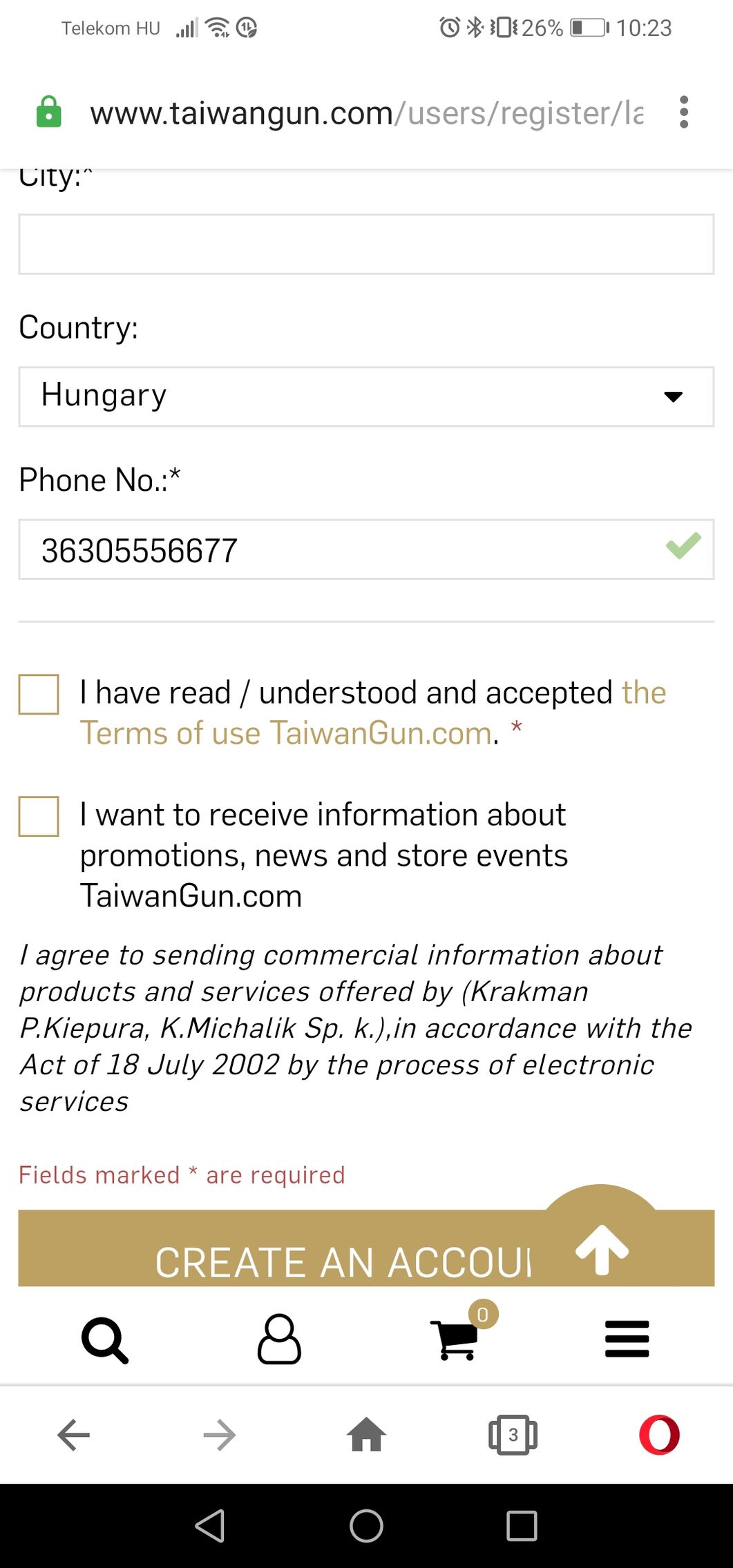

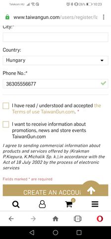

Látszólag nekem is elfogadja mert ha így írom be ahogy Atke képén van akkor nálam is kipipálja zölddel, aztán meg ha rá nyomok a create account gombra, vissza dobja, hogy töltsem ki. És kitörli amit beírtam.
kinghaxor
Sziasztok. Kérnék egy kis segítséget Taiwangun regisztráció ügyben. Mobilról próbálnék regisztrálni, mindent kitöltök rendesen. Ki is pipál mindent zölden. Alapesetben az országnál Lengyelország van kiválasztva. Ebben az esetben a telefonszám mezőben +48-at ír országhívó számnak és gondolom utána kell írni a többi számot. Viszont ha én az országot átállítom Magyarországra akkor a telefonszám mezőből eltűnik a +48. Nem írja át +36-ra. És hiába adom meg a telefonszámot vissza dobja az egészet, miszerint minden csillagos mező kitöltése kötelező. Már próbáltam +36-al, 0630-al, simán csak 30 és a számokkal de sehogy sem fogadja el. Hogyan kell megadni, hogy el is fogadja? Előre is köszönöm a segítséget!

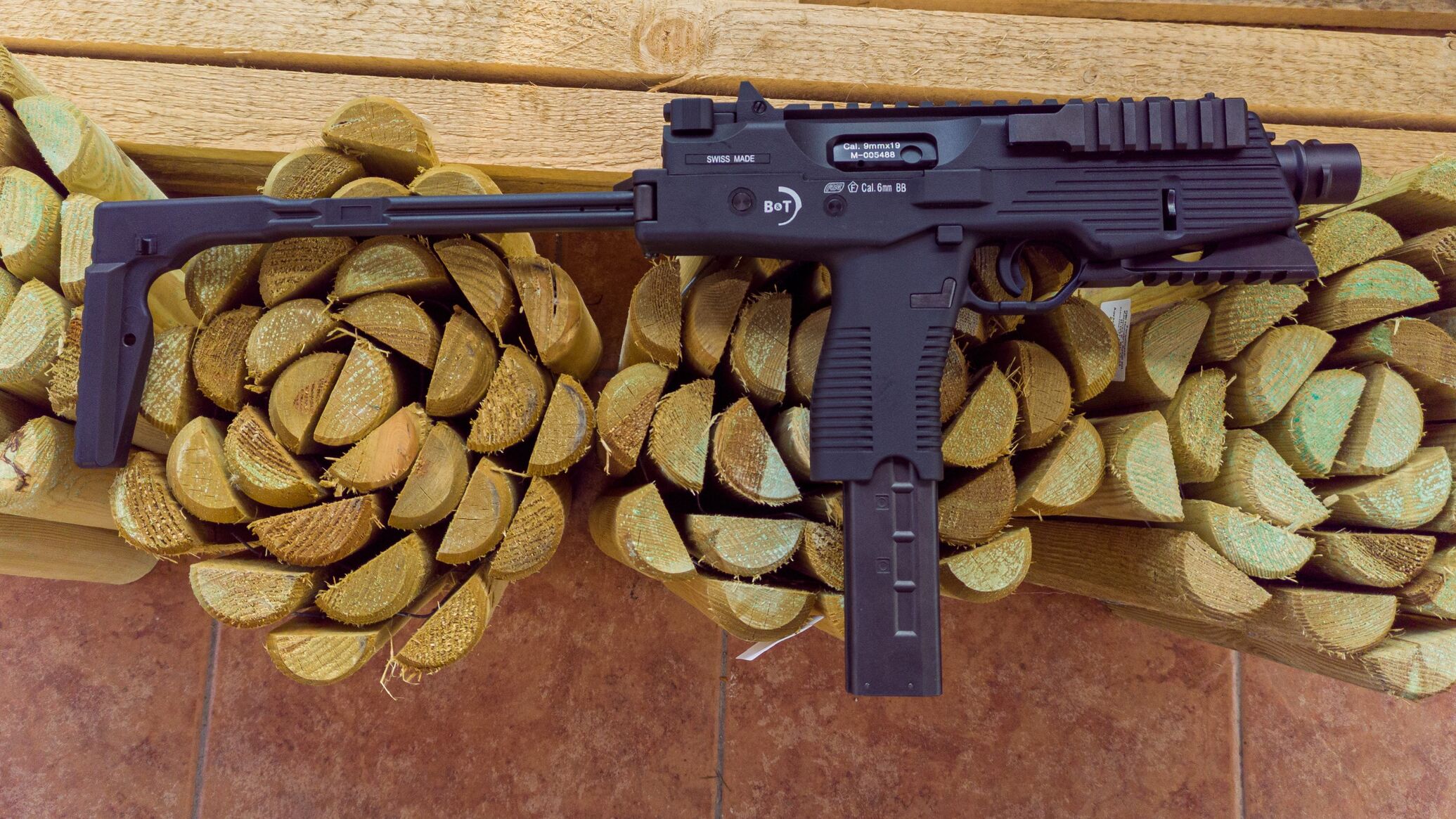

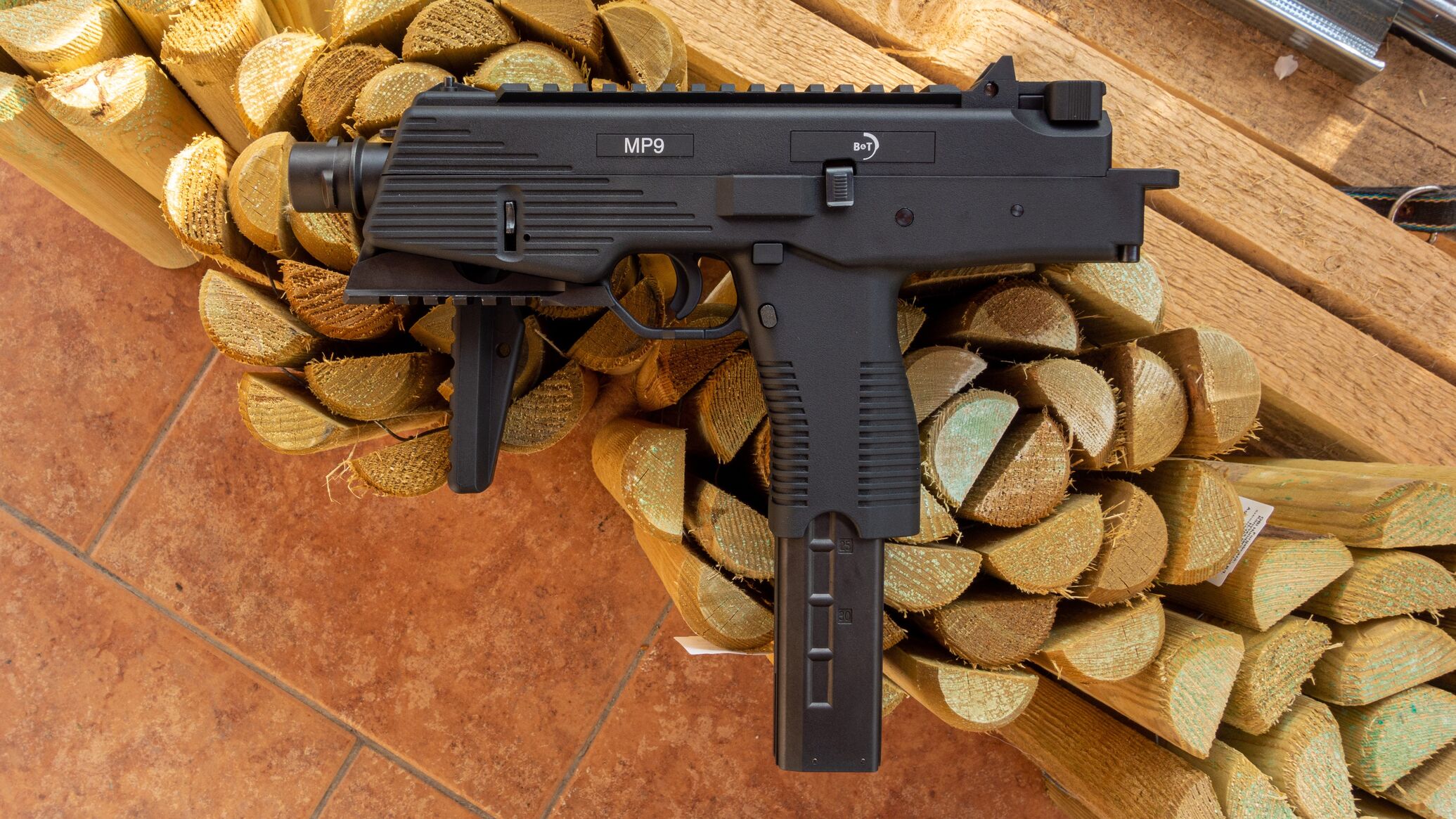

A hátravezetékelés is fail, de az a önmagából a képből nem derül ki.
A hiba a mini Tamiya csatlakozó másik végén van, a saruk összeérhetnek, így rádugva az akkut instant rövidzár. És ugye ez akár a fegyverben is szétcsúszhat.
Ha már előre van vezetékelve: kötve hiszem, hogy ebben a formájában előre lehetne húzni a vezetéket az előagyba.

Túl magas iso érték... kevés fény volt, vagy túl gyors volt a záridő,bár akkor sötétebb lenne
mondjuk azt írta hátravezetékelve...

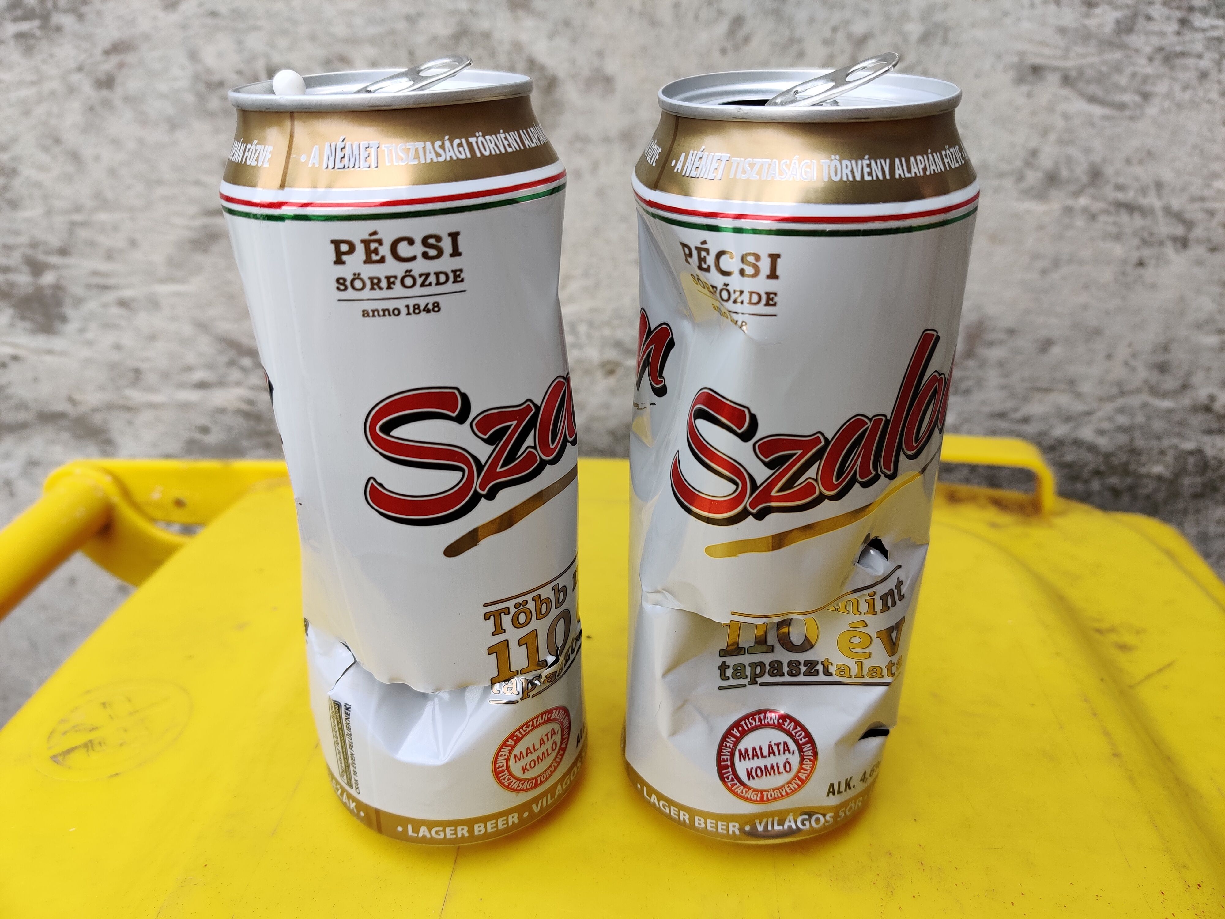

Némelyik patronnal nekem is előfordult a KP06-tal ugyanez, ilyenkor valamiért a patron szorult meg és kellett még rajta tekerni, hogy tömítsen (még ha nehéz is volt, de éreztem, hogy nem volt még a helyén). 2-3 ilyen eset után jöttem rá és igen, ilyenkor alul engedett el.
DNReNTi
Albigator #30572 üzenetére
Nem is szabad tulhuzni a CO-s tarakat, egyreszt a menet sem kedveli, masreszt a patron szetkurja a felso tomitest. Hol fuj ki, alul? En idonkent el szoktam aztatni szilikonspray-el a menetet, hogy jobban tomitsen, ha az nem mukodik akkor ott van meg a teflonszalag.
Egyebkent mikor betekerem akkor 2-3 mp-ig nekem is sziszeg kicsit, aztan a nyomas gondolom megfesziti annyira, hogy mar nem tud szivarogni, de azt en nem tartom problemasnak.

Az normális h egy Novritsch SSP1 CO2 tár már a 2. CO2 patron behelyezése után ereszt?
Egy patronnal lett kilőve majdnem 2 tár, utána akartam utántölteni de egyből izomból el kezdett ereszteni. Kipróbáltam egy másik patronnal, szintúgy. Szóval már a tárral lesz vmi...
A Valve Tool-al se bírtam egyébként meghúzni, szerintem elég szoros most is. -
