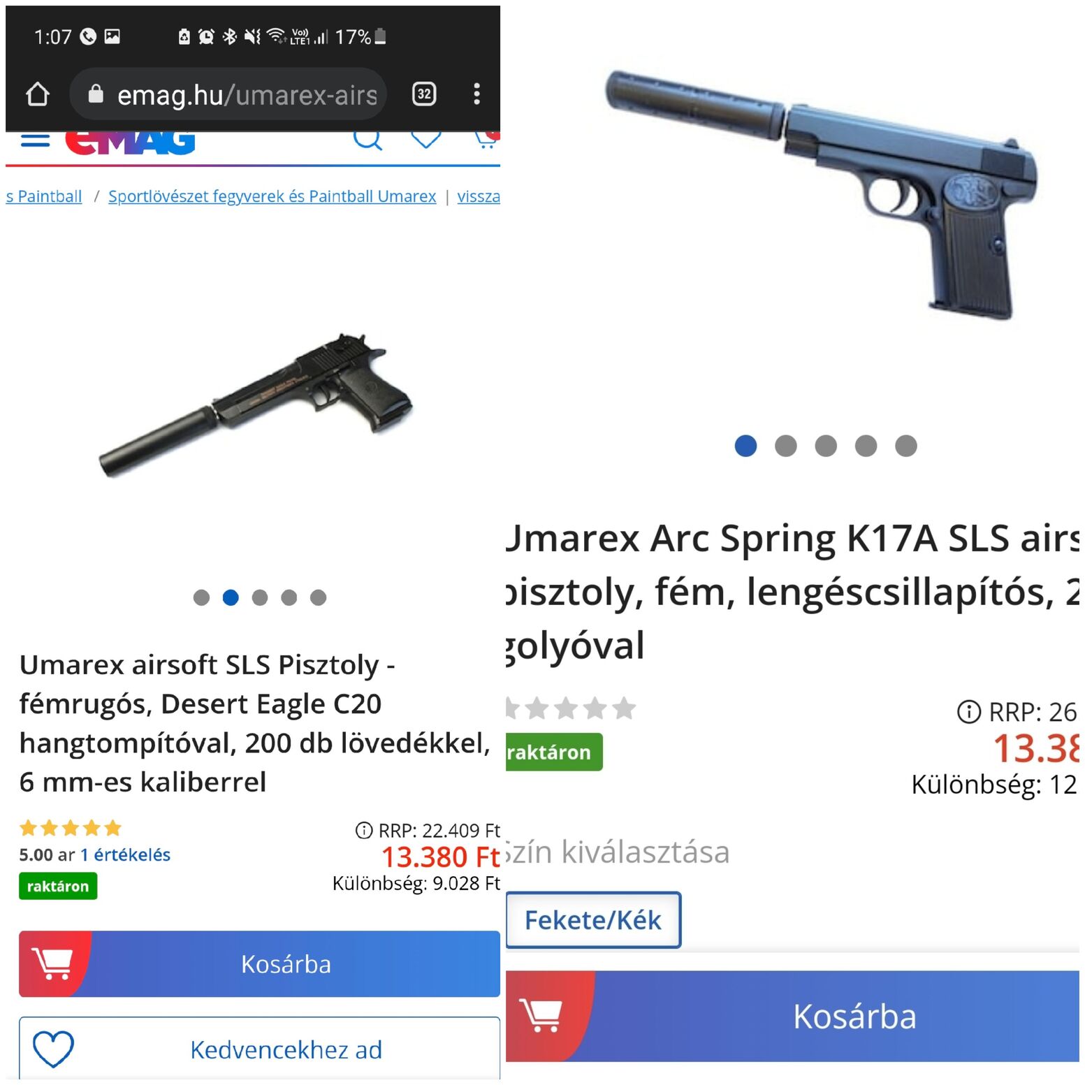

Köszönöm az eddigi segítséget. Azt hiszem elengedtem az umarexet. a neve volt ismerős, de akkor csak megettem a marketinget. Szêtesőset nem szeretnék, olyan már volt egy régen aminek lövéskor gyakran leesett a csöve(szán?) :D azért gondoltam springet, mert azt gondoltam, mivel az a legegyszerűbb, olcsóbb áron abból kapom a jobbat adott összegért. (Illetve a felhúzás mozdulata tetszett a cêlszemélynek emlékeim szerint.) Rápillantottam futtában az ajánlott 2 lengyel oldalra, de nem igazán találtam maruit. 116-129€-tol lattam greengasosat. Kicsit többért, 20-22e korul lenne olyan pisztoly, aminek normális anyaga van, meg tapasztalt szemmel is jó otthonra? Nem esik szét, nem törik, nem igényel nagy szerelgetést. Konkrét tipus esetleg, ami ajánlott? Mindegy milyen működési elvű.
cicaslany86
#30791
Szerintem nálam kevesen utálhatják jobban az Umarexet, mint gyártót (bár ők AS cuccokat inkább bérgyárttatnak és csak a licenszet rakják hozzá az összeharácsolt kalapból, ettől kerül helyből minden másfélszeresébe náluk), de van tőlük egy rugós Berettám, átment már rajta pár ezer lövés és még mindig működik. 10-12 méterre használható sörösdobozra, de nagy cirkuszt nem tud egy ilyen.

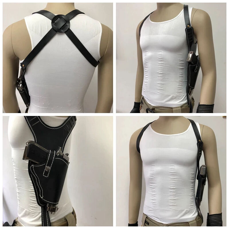

Övre akasztható gyorstokot találtam hozzá, ami jó ha már ráakasztott az embert ezt-azt.
Azt szeretném tudni, hogy hagyományosabb molle rendszerű létezik-e? -
macilaci78
Blackrulz AAP-je attól jobban fel van díszítve, hogy tokba tegye, meg nem is igen szokott egynél több fegyvert a pályára vinni. Gondolom, a fegyverváltás egy darab HPA palackkal nem is lenne gyors.
IPSC gyorstok esetleg, de az meg dzsungelharcra nem való.
Másik lehetőség fegyverlámpa hozzá való gyorstokkal: a tok a lámpát fogja, ami a szereléken keresztül a pisztolyt. Stabilabb az IPSC sátorvasat fogó megoldásainál.
Korábban volt szó további tokcsaládról, amiben van AAP-specifikus verzió is.Szerk: madzag, ez az! Bár a tár van rákötve, nem a pisztoly, de ez csak szőrszálhasogatás.
