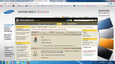

Muerte
nvidiagt540m #23942 üzenetére
Hát sok variáció nincs.Ez lehet szalagkábel hiba vagy érintkezési hiba,vagy LCD hiba is amit gyorsan kideríthetsz ha rákötöd a noteszt egy külső kijelzőre.Azonban ha ott is produkálja ezt a pixelezést akkor egyértelmű hogy a VGA nyeffent meg.

nvidiagt540m
Egy nagyon furcsa problémám van és azt sem tudom hogy írhatnám le, ezért mellékelek egy képet, amin bekarikáztam a problémámat.
Ezek a kis pixelhibák(???) nem mindig ugyan azon a helyen vannak. Először azt hittem, hogy az integrált és az nvidia videókártya szoftvere nem tűri meg egymást, így az integráltat külön fel sem telepítettem. Eddig nem is volt probléma, tökéletesen működött egészen tegnapig. Kijött az új frissítése a drivernak és újra előjött a probléma. Egyszerűen ötletem sincs, hogy mit kellene tennem és mivel állok szemben. Próbáltam letiltani külön-külön a videókártyákat, de az sem segített. Ha valaki találkozott már ilyennel, esetleg tudja is a megoldást, az legyen szíves írja le! Köszönöm előre is az esetleges segítségeket!A laptop konfigurációja(amik valószínűleg fontosak lehetnek):
Acer Aspire 5755G
i3-2310M(2,1 GHZ)
Nvidia GT 540M
Intel HD Graphics Family(integrált)
4 GB ram
640 GB HDD -
