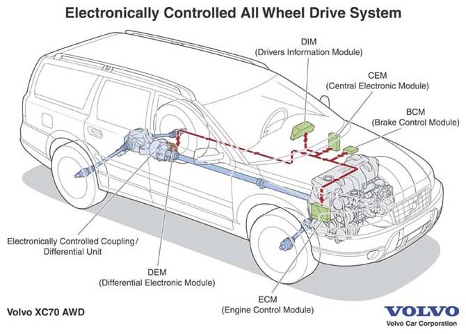

FeRRaR1
FeRRaR1 #8670 üzenetére
S80 V8 aljáról küldtek videót, és nagyon meg kell bontani tényleg, a vastag dupla kipu és a katalizátorok eltakarnak mindent a kocsi feléig, a kardán sem látszik csak középtől kb. Mindegy, mivel alaposan átnézettem, meg listát is írtam nekik, és többen leellenőriztek mindent a márka szervizbe, így hagyom egyenlőre a szöghajtást 44e óraállás mellett. Majd ha lesz valami extra munka a környéken, pl Elevate Performance Exhaust System tervben van egyszer majd... Akkor azzal egybe kötve.

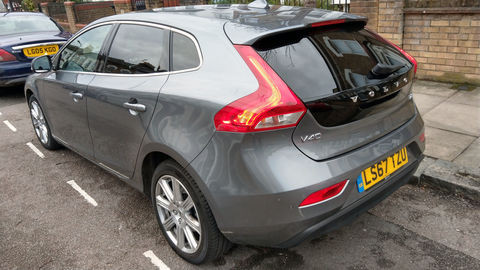

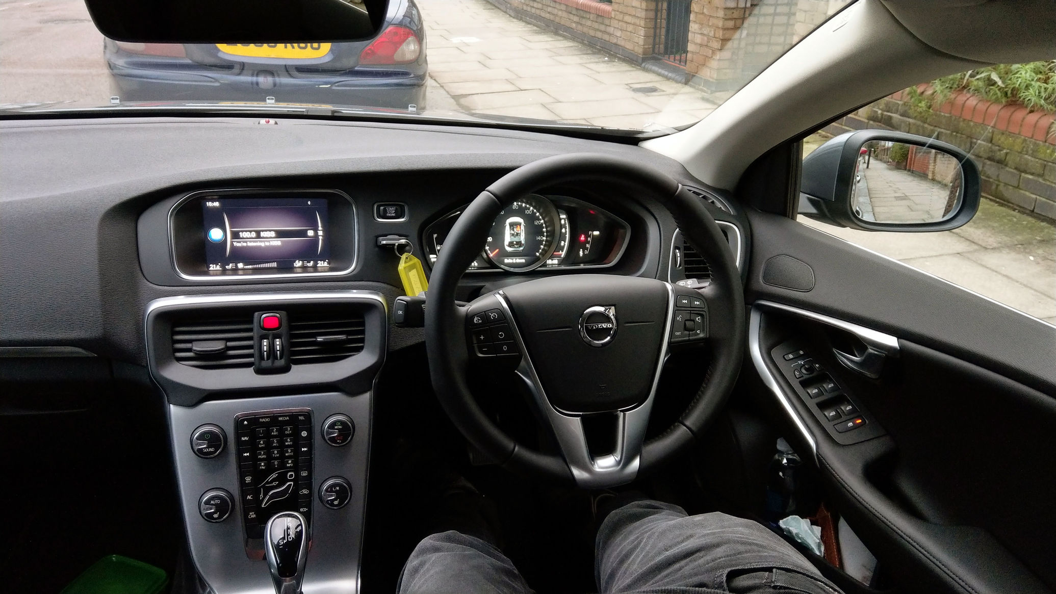

Volvo V40 T2 Inscription Geartronic 1,5L 122hp:
Egész jó kis autó, felejthető motorral. Jobban néz ki, mint amilyen jó. A futómű tisztes munka, majdnem megkapta a 10/10-et, majd jött egy közepes kátyú. Akkorát ütött fel, hogy hátra néztem nem e hagytam el az alját. Amíg a komfortzónájában autózol, tökéletesnek érzed, jól fekszik, csillapít még a malomkő feláras kerekekkel is, viszont ha már közepesnél rosszabb az út, akkor vége. Összességében jó, mivel az esetek 95%-ban elhiteti veled hogy tökéletes, jó kormányzással.
Sok a műanyag, de nem büdös végre, nem igénytelen fajta, de messze nem egy S80. Pedig eltelt 11 év. Ebben a kategóriában igazából jónak mondanám. Viszont a bőr az mindenképpen gyenge minőség, ismét csak remélni lehet hogy egyben marad. A beltér legszebb része a keret nélküli tükör. Elég kényelmes, jól beállítható, hamar kézre állt minden. Igazából simán bevállalnánk városi használatra. !De! nem ezzel a motorral. Te úr isten ez a T2... Azt hittem 3 hengeres, de megnéztem a szalonban és 4. Másfél liter rettenet. Nem az erejével van baj, ha nem akkora turbó lyuk van minden gyorsításnál, hogy gondolni sem mertem volna ilyet még gyártanak. kb 1,5 - 2 másodperc mire csinál valamit. A besorolás úgy nézett ki, hogy amikor még előttem volt a szabad hely előtti 2. autó a forgalomba, már nyomnom kellet a gázt ha be akartam sorolni. És akkor sorrendben, elindul a start stop kb 1 sec + kitalálja a váltó hogy mi van 0,5 sec + megjön a turbó nyomás mert az nélkül meg sem mozdul 1,5 sec. Szóval egy gyenge 3-4 másodperc mire elindul hogy besorolj. Horror. A legrosszabb régi egy turbós dízeles időknél is rosszabb. És ez most nem a V8 buzéria, ez egyszerűen fos. Volt egy 1.6 szívó benzin golfom, azzal nem volt ilyen gond. Ma kérdezték milyen volt, mondtam nem rossz, de a motor az kuka. Mondták ez ilyen, euro 6+ normák stb... Ezt én nem hiszem el, az új D5 powerpulse rendszerrel megfújja a turbót hogy eltüntesse a lyukat. Itt miért nem hekkerkedtek valamit? Konkrétan veszélyes. Ami még zavart az a szokásos fűtött szélvédő. Az anyós oldalról hiányzott a nyitó/záró gomb, asszonyt kiakasztotta, illetve bár inscription legmagasabb felszereltség, még is manuális ülés??? Ezt hogyan konfigurálták össze így, kintről LED lámpa, nagy felni, metál fény, bentről manuális ülés, jó hogy az ablak nem kurblis volt...
Egy guruló Volvo reklám, úgy is csak kintről látják az utcán... Pár nap alatt igazából eléggé megszoktam, és az átlag fogyasztás 5 körül volt, nem figyelve, normális vezetéssel, 90% várossal, ami hihetetlen jó érték. Így hirtelen ennyi, pár nap alatt eléggé megkedveltük mint kisautó a hibái ellenére, de soha nem vennénk ezzel a motorral.
person
Annál az óraállással én sem biztos, hogy foglalkoznék vele.
A tartóssághoz nem tudok hozzászólni.
Az biztos, hogy cserélhető, ha más nem beöntő nyílás van rajt, ott ki tudod szivattyúzni. Én is így tettem. (Kép lent)
A szerelőm azt mondta felejtsem el, nem lehet kiszívni csak leszerelt állapotban kiönteni.. és különben sem szoktak tönkremenni, 200-300-at kibírnak, hát így a kettő közti futással nem nyugtatott meg.Inkább megcsináltam.. Szerinte Haldex szűrőt sem lehet cserélni csak ha leszedjük az egészet..
(#8671) tibor.sz FeRRaR1 nagyrészt megválaszolta.
AWD csak automatával az nem tudom melyik típusra igaz, XC90-re tuti nem.
Ha jól rémlik azon láncos a szöghajtás.Haldex-nél a szűrőt szerintem mindenképp tanácsos az olajjal cserélni, leég a szivattyú és viheti magával az elektronikát. Utóbbinak még ha jól tudom gyengéje, hogy el szokott oxidálódni a panel, idővel nem zár rendesen a fedél. Ha nagyon ráérnék biztosan ránéznék régi évjáratnál.

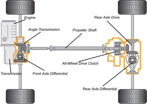

FeRRaR1
tibor.sz #8671 üzenetére
Jó úton jársz, a haldexben és a hátsó difiben külön-külön kell olajat cserélni. Szöghajtással futok majd még egy kört egy privát szerelőnél, viszont a márka szerviz ezt mondta. Kisebb motornál lehet nem ennyire bonyolult, de ez a V8 hatalmas egy dög, de legalább nem nehéz mert full alu
Ami biztos hogy
Váltó egyben az első difivel az egy olaj csere
A haldex is egy, azon lehet egy apró szűrőt is cserélni.
A hátsó difi is egy.Ezeket biztos hogy kell és lehet is. Amint van valami új infóm szöghajtás téren jelzem itt.
tibor.sz
Szóval, akkor jól értem-e:
1. Az első difi egyben van az automata váltóval (gondolom, akkor ezért van az is, hogy az összkerékhajtás csak automata váltóval együtt rendelhető), így az automata váltó olajcseréje megoldja az első difi olajcseréjét is.
2. A szöghajtásban FeRRaR1 kolléga által szerzett infók szerint nem kell olajat cserélni.3. Az összkerékhajtásból marad még az osztómű (ezt hívjátok Haldexnek, vagy az valami más?) és a hátsó difi. Ezek is egyben vannak vagy külön-külön, azaz egyben kell bennük olajat cserélni vagy külön?
Vagy nagyon sötétben tapogatózom?
FeRRaR1
Bevittem a gépet, azt mondták hogy a szöghajtáson nem kell és nem is lehet cserélni. Kérdeztem mint a váltón?... Mondta nem, ez komolyan olyan, hogy egybe épített, gyárilag feltöltik és ennyi. Már mint az újabb dizájn. Amik főleg tönkre szoktak menni, az a 2004/05 és az előttiek. Az enyém 07-es új javított dizájn. Azt mondták ha nagyon akarom lecserélik, nem drága az olaj, de horror az óra bér. Teljesen le kell bontani az alját és a környékén mindent hogy ki lehessen szedni cserélni. Megnézték többen, a vezető technikus is, mondta hogy a 300e+ futás felettiekkel sincs gond ezzel a dizájnnal, ők nem javasolják így 44 ezerrel az órán. Majd megkérdezek még egy privát garázst is, de egyenlőre ez a helyzet.

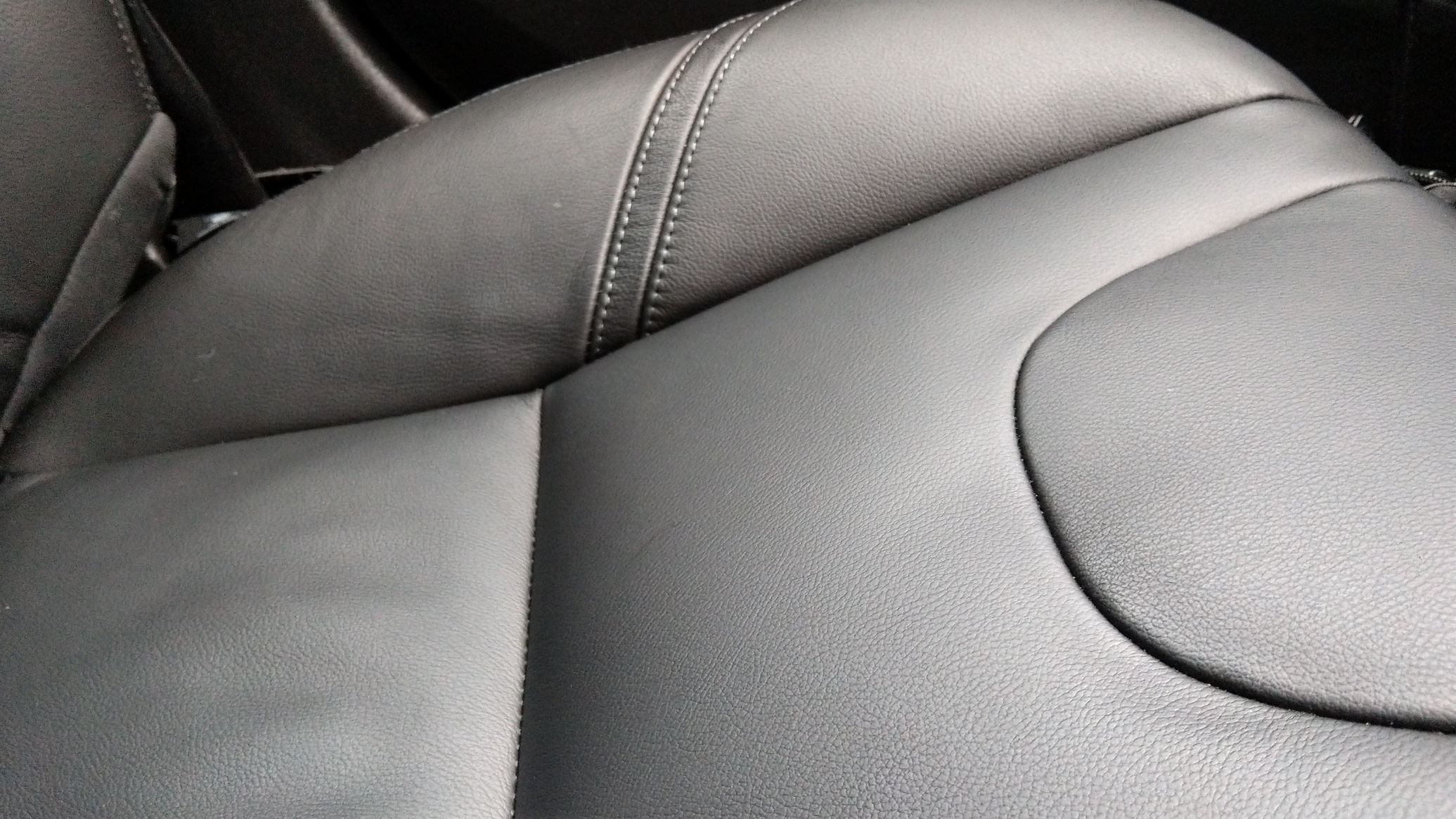

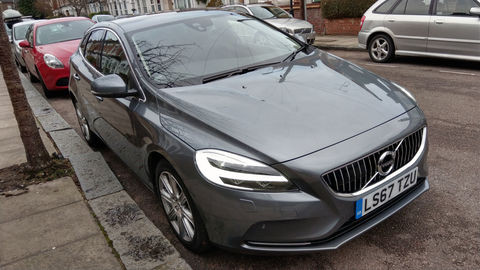

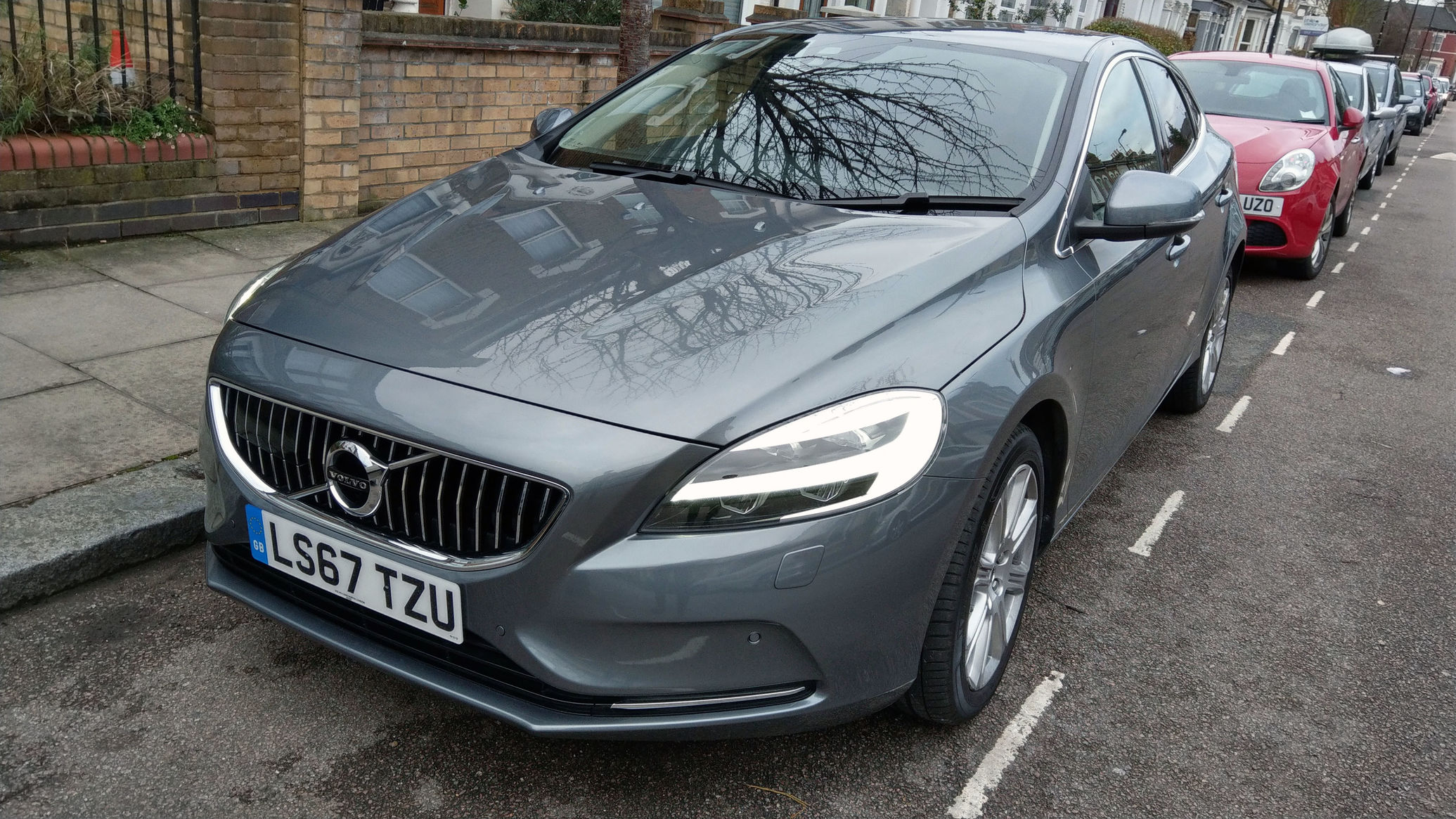

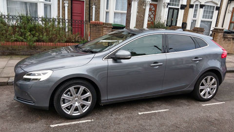

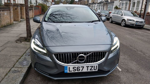

Amit most elhoztam az egy szalon új, Thor kalapácsa lámpás V40 2017 végi:
Belső:
Majd holnap írok egy véleményt is.

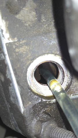

Kell, mi most tapasztaltuk meg, hogy szükséges, mivel osztóműt kellett cserélni az S80-ban.
75W-90, GL5
Mi nem ezt, de a szabványnak megfelelő olajat raktuk be. 2-3ezer ment bele azóta, jónak tűnik. Vidéki szerelőnk csinálta meg. Az alkatrészbeszerzést azonban mi intéztük, mert angliából feleannyi volt, mint itthonról. A régi osztóművet pedig kivisszük felújítani lengyelországba (1 nap alatt, jó áron megcsinálják). -
tibor.sz
V60 D5 Geartronic AWD.
Az összkerékhajtás rendszerben lévő olaj cseréjéről tudtok nekem valami infót adni?
Kell-e egyáltalán cserélni? Ha igen, mennyi időnként / km-enként (az autóm 2010-es gyártású, 2011-es forgalombahelyezésű és 110.000 km van benne), mennyi és milyen olaj kell bele, és tudtok-e ajánlani olyan helyet, ahol profin megcsinálják?Köszi
