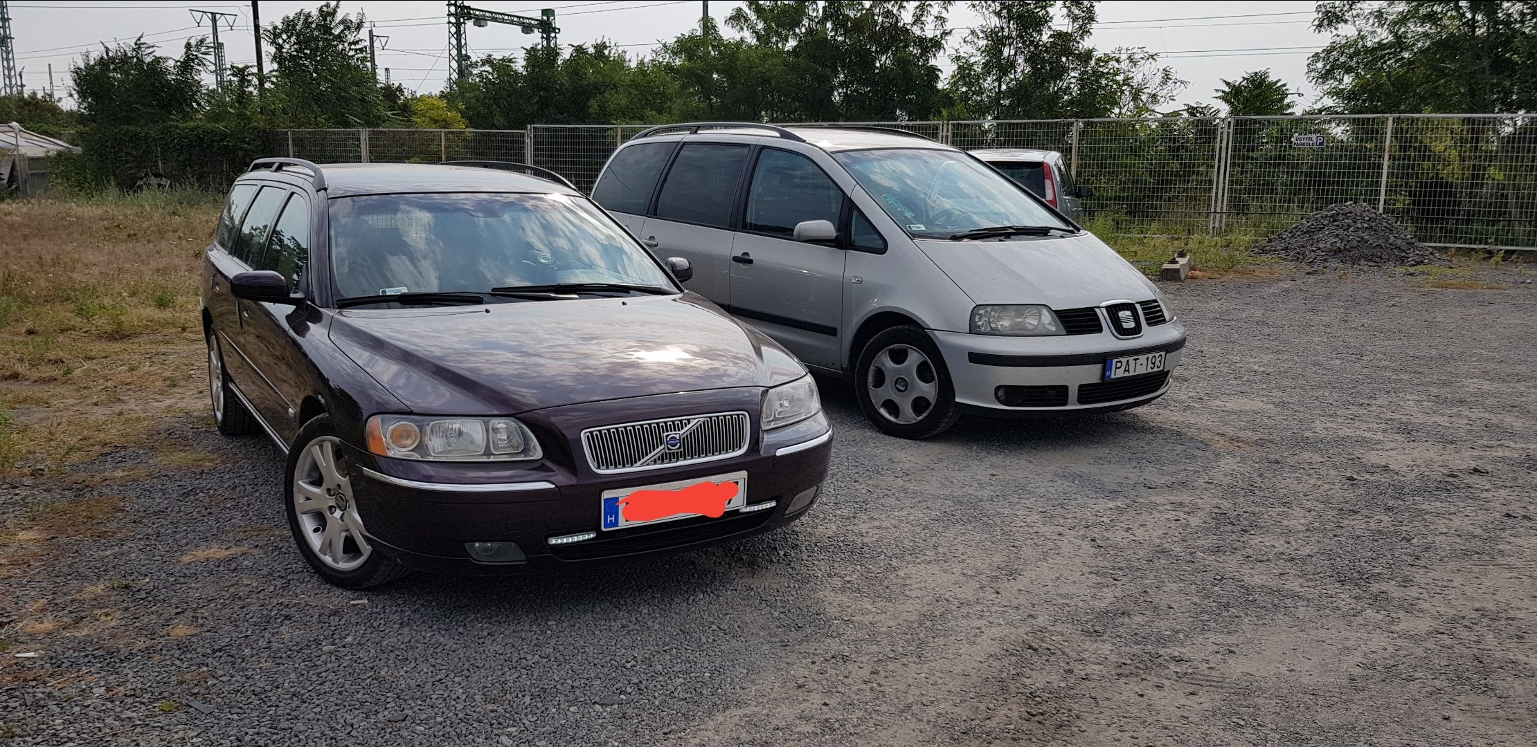

Most akadtam rá a topicra és meg is örültem nagyon, Volvo tulajként.
Bemutatkoznék:
Egy csodaszép 2006-os V70 tulaja vagyok, 185 lovas D5 és 6os automatás. Xenon, napfénytetö és az awd-nél kivül amit lehetett megkapott.
Egyszerüen imádom, nem birom megunni. Pedig nagyon nem akartam én autot venni de aug. 23-án elhoztam, pedig szept. 17én az elözö Alhambrám ment volna karosszériásokhoz okt. elején pedig karosszéria folliázásra, mert müszakilag patikára raktam, de csak megvettem a Volvot
(logouton vezettem is egy Alhambra project nevezetü kis blogot a rendbe tételéröl).Egyböl kérdéssel is fordulnék hozzátok, mert google nem a barátom, fb-s volvo csoport is tanácstalan és a vw buzi szerelöm is.
2 honap alatt 18 ezer km-t mentem az autoval. Az utolso 4ezer km alatt furcsa dolgot produkál. Megyek nyugisan majd egyszer elkezd zugni, remegni a kocsi mint az állat. A jelenséget legjobban ahhoz tudnám hasonlitani amikor egy még kettöstömegü nélküli kézi váltos autot eröltetsz mondjuk 5-be majdnem alapjárati fordulattartományba. Remeg, rázkodik. Hasonlot csinál amikor D-be állok mondjuk a lámpánál és taposom a féket, hogy ne induljon el, de ez sokkal eröteljesebb.
2 hete csinálta elöször. Mentem, üvölt a zene és érzem, hogy ráz. Lassitok mert hirtelen azt hittem, hogy defekt, félre is álltam. Semmit nem találtam, elindultam és megszünt.
Ugyan ez tegnap, kijövök egy 90es tempos kanyarbol és ráz. Most probálgattam. Lepadloztam és megindult a kocsi, vissza csapta magát 4-be és huzott, bár érzésre nem volt olyan erös mint szokott lenni (lehet csak bemeséltem magamnak). Megálltam: fék-P-fék fel-fék be-R- fék fel és mentem, megszünt. A motort le se állitottam.
Amiket kizárok: gumi/felni: csinálta a hibátlan nyárival és tegnap a hibátlan télivel (ma elvittem centiroztatni). Jobbos hosszu féltengelyemben van 300km. Váltot szépen sebességbe tudom huzni, max amikor a válto fogja meg a kocsit P-be egy emelkedön akkor picit nagyobb erö kell az R-ba rakáshoz de egyébként minden fokozatot szépen vesz, szépen kuszik. Fékekben 25ezer km van, bár ma hajnalban ukrajnábl haza benéztem az egyik körforgot a 4-esen és a körforgo figyelmeztetö tábla szerint 300 méterre voltam onnan szoval 170rol erösen fékeztem, na akkor éreztem hasonlot az auton mint remegés mint a problémám.
Futömü patika, egyedül a balos toronycsapágyam kezd logni picit. 1 hete vizsgán kenöpénz nélkül átment.
Remélem megfogalmaztam érthetöen
Ja igen és a legjobb az egészben, hogy szombaton reggel megyek vele németo.-ba, szal nagyon jo lesz vele megállni a leállon ha éppen kinja van...És ime egy kép a szerelmeimröl:
Befogadás és segitséget köszi!
Volvot mindenkinek

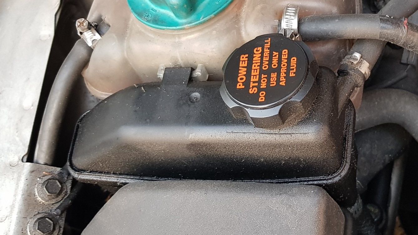

Onnan következtetek arra, hogy a klimpelésnél folyik - ahol a tartály két fél része össze van peremezve -, hogy bár folyik a szervóolaj, soha nem engedi el teljesen, csak addig a szintig, ahol a perem van.
Köszi a tippeket, körbetelefonálom a közeli bontókat, akkor egyelőre csak S80 vonalon érdeklődöm. Alkalmasint így néz ki:

Kép alapján ahogy rákerestem teljesen más kinézetűek. Mire gondolsz hogy olajos? A két műanyag rész között? Nekem is ereszt valamennyit, de nem szokott fogyni, pedig kb. havonta nézem. Egyszerűen csak nedves, és ezt már egy másik S60-nál is láttam (egyik d5, másik 2.4i). Persze lehet nagyobb a baj, de ha csak nedvesség van rajta, akkor még nem gyanakodnék. Viszont mindenképpen újabbat kell bele találnod, például ezt, ami már csak feleannyi árban mint amit a kereskedő mond és elég gyorsan szét tudod kapni te magad is.

'sztok!
S80 D5 kormányszervó tartályom - középen, a klimpelésnél - elereszti az olajat.
Volt pár darab 850-esem előtte (már nincsenek meg), annak a tartálya jó lehet bele?
(Új tartályból ui. csak gyári Volvo tartály van a kereskedőnél és arra nincs "barátságom", 20k-t
pedig nem adnék érte, ha nem muszáj).
Tehát bontott alkatrészben gondolkodnék és azért lenne jó tudni, hogy jó-e, mert akkor bővülne a találati lista.
Előre is köszi.
