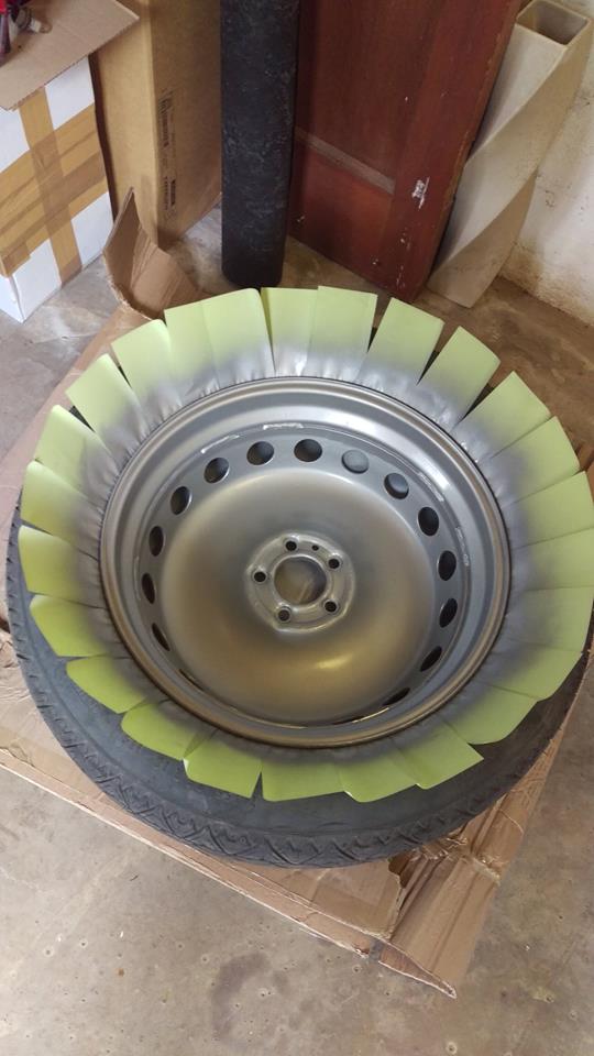

profinfelújítottam az XC pótkerekemnek

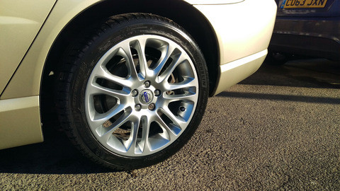

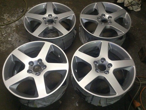

Ismerek pár felnist, tudok is ajánlani Kaposváron, az előző S80 felnimet ott csinálták.
Gumis a srác, tehát ugyan úgy felgumizza, súlyozza stb, viszont nem süti rá kemencébe, ennek ellenére még az a felnim is a családban van, faterék C30-án. Úgy 3-4 éve csinálta, azóta is hibátlan. Szóval minőségben dolgozik, bele teszi a lelkét, szereti a tökéletes szép munkát. Most vitte el fater az ő XC felnijét hozzá pont a héten, gumit is vett rá.
Szóval nem profi csúcs gépekkel dolgozik, ha nem kézzel, de az egyik legszebb minőségben amit láttam. Ha kell elviszi homokoltatni, ami a legjobb hogy érdekli és szereti csinálni, ez látszik a munkáján is.

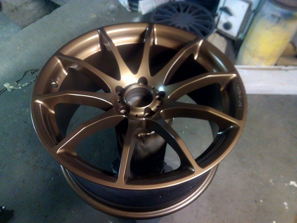

Ezt is ő csinálta.
Amennyiben úgy gondolod, én is tudom vállalni, csúcs technikával dolgozom, csatolok egy referencia képet az ajánlásomhoz:
