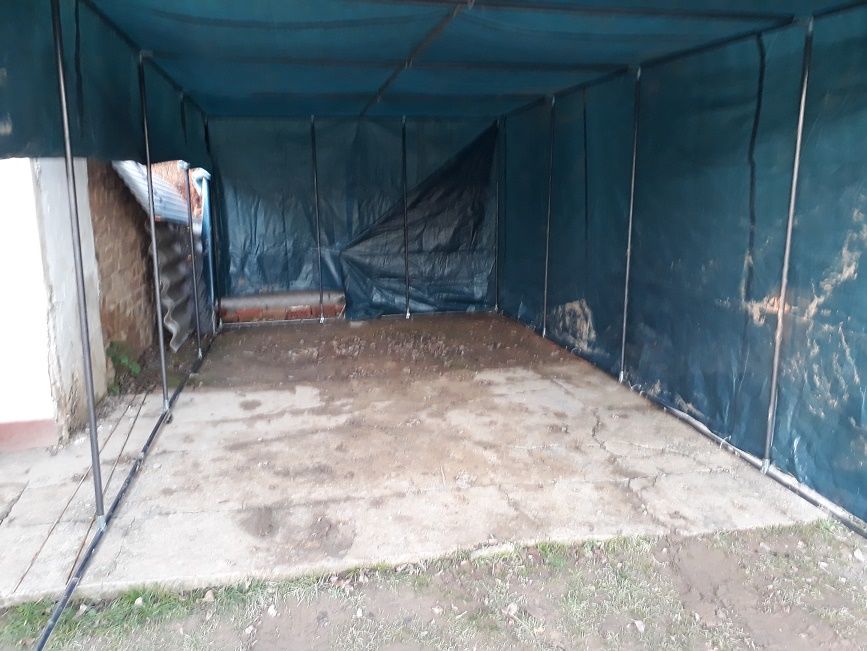

Még nincs kész teljesen mert merev tetős lesz, meg talapzat stb de végre nem kell reggel kapirgálni 6x3x2 méter, kényelmesen elfér benne az XC. ugyan egyedül csináltam minden pontját az anyagbeszerzéstől az utolsó csavarig de viszonylag gombokból meg van és nagyon megérte

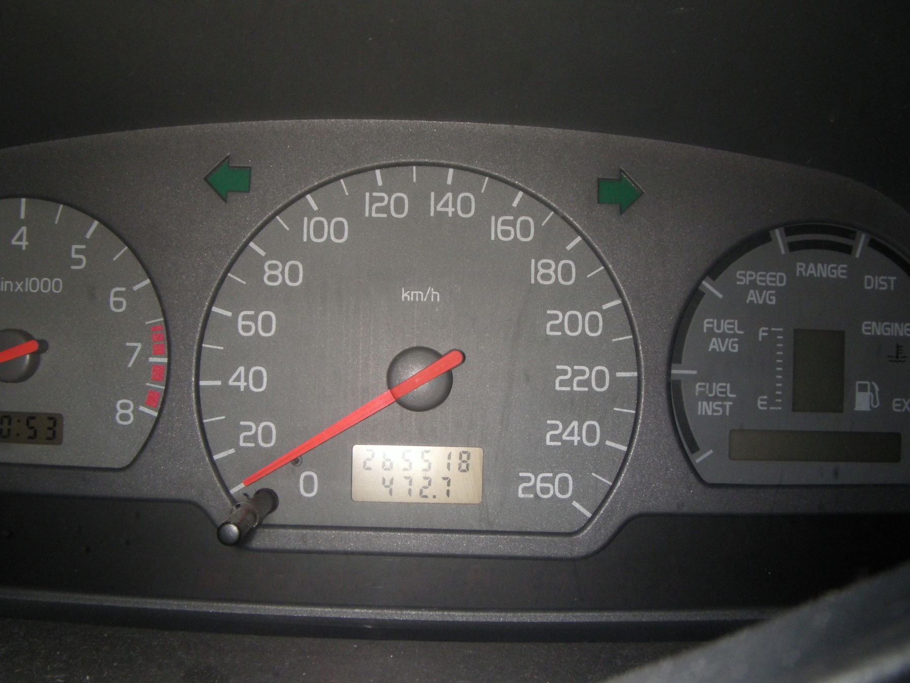

Nem volna valakinek egy régi S40T4-es (1998) műszerfal hátsójáról egy jó minőségű képe?
Elég gyenge a megvilágítása, ki szeretném cserélni valami LED-es megoldásra, de jó lenne látni, megoldható-e.
Szétszedni addig nem szeretném feleslegesen.
A képen lévő készülékről lenne szó.
[ Szerkesztve ]

Jó lesz ez, mi magunk féltetőben és vagy favázasban gondolkozunk, de nem állna meg 1 misi alatt...

Mobilgarázs nem játszik?

Ez így 35k ami a képen van a ponyva nélkül, tehát a szerkezet. Gyakorlatilag gombok. Rá bitumenes lemez megy majd ami 18k és a ponyva körbe oldalnak. Rugalmas, masszív, mobilis és nem hegesztett úgy alakítom ahogy akarom.
