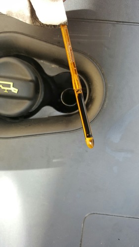

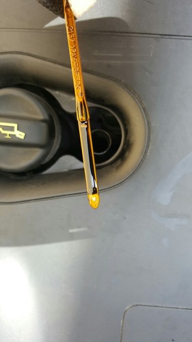

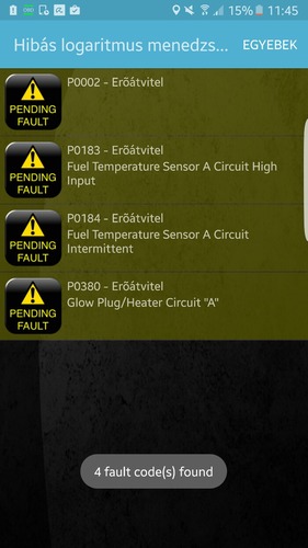

na sziasztok, köszönöm a segítséget először is!
Valóban gond volt az olajjal , mert majdnem 0,5 litert le kellett engednem a teknőböl, viszont sikerült szereznem egy hibakód olvasót ami nem túl bíztató számomra!
segítene valaki értelmezni mik lehetnek ezek,mielőtt elviszem egy diesel szervizbe!?
köszi előre is!

olyan gondom van, hogy városban lassú sebességnél kiírja a computer h motorrendszer szervíz szükséges!
semmi problémát nem tapasztalok kicsit odalépek neki néhány perc múlva eltűnik a hiba és semmi teljesítmény romlást nem tapasztalok!
nemrég volt az autó olajcserén, az előfordulhat hogy azért rinyál a motor, mert sok olaj van bent ?
leállítás után 1 órával megnéztem a nívó pálcát és max fölött van az olaj 1-2 mm el !
lehet ez a probléma ?

5W30-as Mobil1 olaj volt az autómban (2005ös S60, 2.0T manuális), de olajcserekor a specifikációknak tökéletesen megfelelő mellesleg jó drága, Motul Eco-nergy 0W30-at rakattam bele.
Olajcsere után kb 15km-el kivillant a check engine lámpa. Szerelőnél kiolvastuk a hibát, “Camshaft shifting angle exhaust high” üzenet jött. Indítás után a vezérműtengely kipufogó oldali “szelep állása" 5 fokkal eltér az elvárttól, és akkor tud csak beállni 0-ra amikor nagyobb 5-6 ezres fordulaton kap gázt. Ez a szelep ki lett cserélve, de ugyanezt a hibát produkálta a csere után is.
Találkozott már valaki ilyennel? Összefügghet ez az olajcserével?
