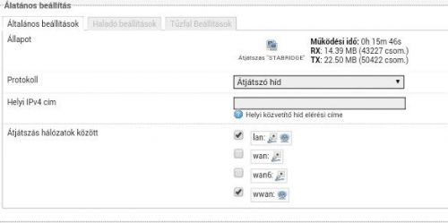

nemlehet
vargalex #7957 üzenetére
Egészen pontosan ezt csináltam. Szóval most van egy fasza AP-m, amire nem volt szükségem

suste
nemlehet #7943 üzenetére
pedig nagyon egyszerű!
úgy kezeld az openwrt-s routert, mintha ez lenne a fő routered, és a bejövő kábelt dugd a WAN-ba
alaphelyzetben az openwrt WAN dhcp-n kér ip-t, tehát nem kell hozzányúlni
egy dologra kell csak figyelned, hogy az elsőszámú routered LAN ip-je ne legyen egyforma alháló az openwrt-s router LAN ip-jével (luci/hálózat/interfész/lan)
pl: főrouter=192.168.1.1 -> openwrt=192.168.2.1ha így állítod be, akkor lesz net az openwrt-s routeren is, és ha arra csatlakozol kábelen vagy wifin, akor már tudsz is csomagokat telepíteni

gecsek
Multiwan kérdés:
Wifi "jelerősítőt" kell betennem két AP közé. A két hálózat egyesével csak 10 Mbit sebességűek. Arra gondoltam, hogy terhelésmegosztásos módszerrel beteszek egy TL-WR1043ND-s routert, így elvileg a több szálon futó letöltések 20 Mbittel is jöhetnének. A kérdés a hogyan:Probléma 1 (megoldva):
A wifi beállításoknál be tudtam állítani egyszerre a két hálózatot, de egyszerre csak az egyikre akart csatlakozni (létrehoztam egy új wirtuális wifi kártyát, azzal próbáltam). Végül az USB portra dugtam egy usb-s wifi adaptert, azzal tudtam mindkét hálózatra csatlakozni. Ez tényleg csak ilyen körülményesen oldható meg?Probléma 2:
A multiwant luci-val használom, de ssh-val is próbálgattam. A wifi adaptert hozzárendeltem a WAN-hoz. Így a wan működött gond nélkül. A wan2 interfészt létrehoztam, és hozzárendeltem az usb-s wifi adaptert. A multiwan azt írta ki továbbra is a wan2-re, hogy ismeretlen interfész. Mi lehet a gond?Tudnátok segíteni ebben?
Köszi
