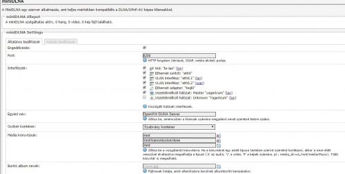

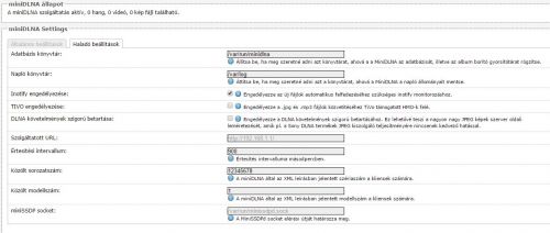

abban tudtok segíteni, hogy a miniDLNA szolgáltatás aktív akkor mért látható 0 fájl?
Ezáltal a Tv-sem látja csak az üres mappákat.
Pár napja működött rendesen. -

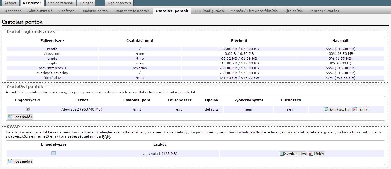

tonyrulez
Megjött a mini pendrive, lecseréltem vele a nagyot, visszaállítottam mindent a mentésből. Mostmár csak annyit szeretnék, hogy a teljes pendrive mnt-re legyen csatolva, ezt a 8081-es oldalon meg is tettem. Viszont ezt az egyet nem tudom értelmezni: Csatolási pontoknál ugyanúgy ott van a régi pen overlay és mnt csat. pontja, csatolt fájlrendszereknél mnt-re 6.81 GB / 7.21 GB-ot ír. Teljesen üres 8GB-os pen, tehát ~7.45GiB maximum amit itt elfogadnék, ehhez képest 7.21 amiből csak 6.81 használható? Hogy? [kép]
8081-es tool szerint: [kép]
Csak engem zavar az overlay, és a sokkal kisebb tárhely, vagy csak én értelmezek félre valamit? -

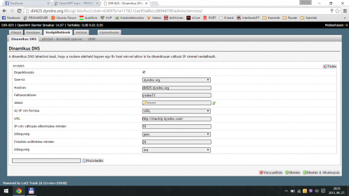

Üdv mindenki!
Olyan gondom lenne egy D-link DIR-825-el, hogy ha beállítom a dinamikus dns-t akkor szépen dolgozik az első restartig. A beállítások megmaradnak, de nem frissít. Ha bemegyek a Luci->Rendszer->Rendszerindításba és rányomok a ddns-nél az újraindításra akkor utána azonnal frissít és teszi a dolgát a következő rebootig. Van valakinek ötlete mi lehet a gond? Érdekesség még hogy az egyik led-trigger is így viselkedik...
