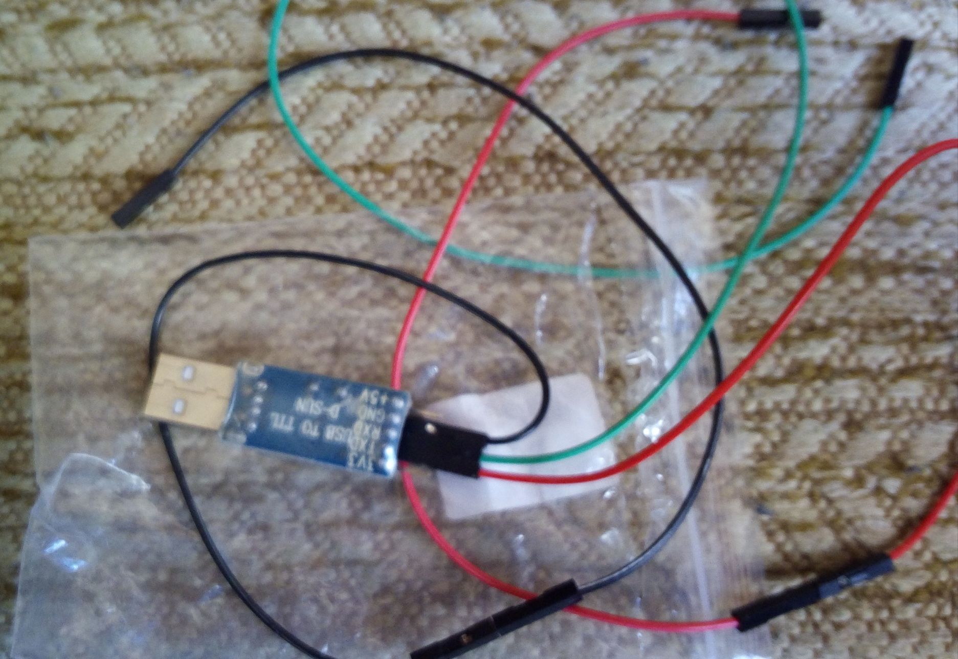

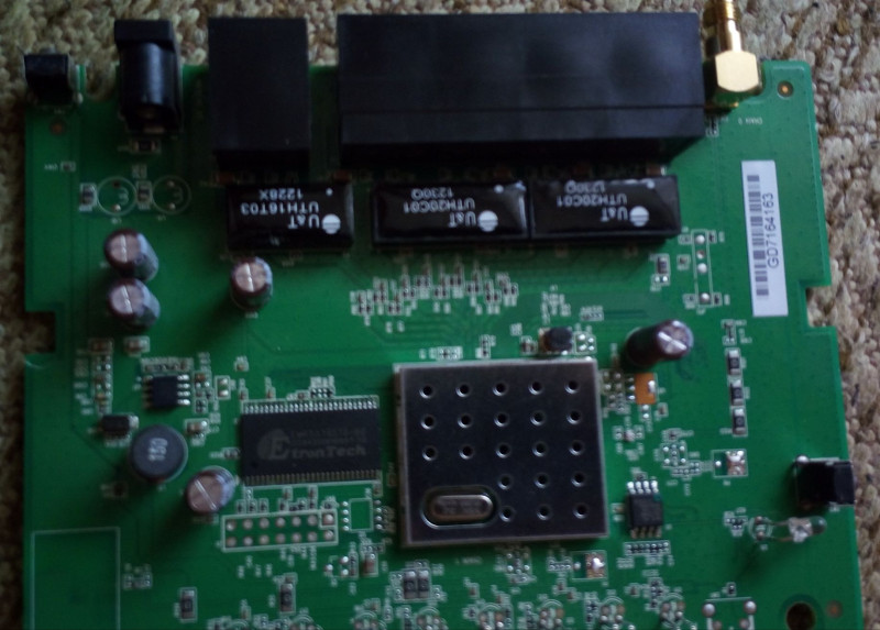

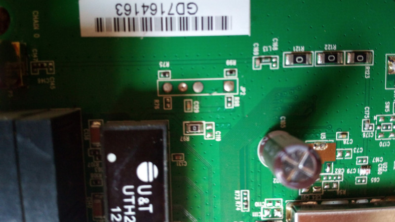

Szétszedtem. Így néz ki a lapkája.
Egy leírás szerint ide kéne forrasztani tüskéket...
...és akkor ezzel az usb-s kábellel...
... gépre rákötve hyperterminállal el tudnám érni a felületét és talán kideríthető lenne, hol akad el a bootban.Szerintetek még menthető vagy nem éri meg a vesződést?

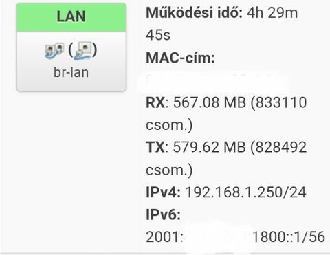

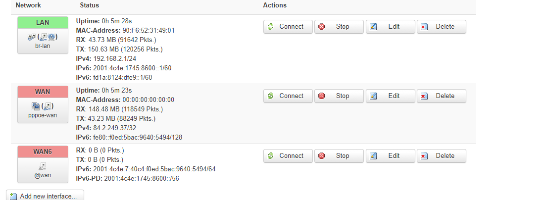

Úgy néz ki, hogy sikerült megoldást találni a problémámra, azaz egy openwrt-s wifi repeater relay-d-s router mögötti klienseknek sikerült ipv6 ip címet osztani. Úgy néz ki eddig stabil mint a forint.
A router1-en (átjáró router) is változtatást kellett végrehajtani.
Eddig /64-es volt a LAN interfész "IPv6 assignment length" értéke, ez volt a gond. Azaz ipv6-nál, ha jól tudom ez azt jelenti, hogy erre a LAN-ra már csak végpontokat lehetett kötni, további alhálózat már nem lehetséges, további routert nem lehet rátenni. (Ezt csak úgy magam filozofáltam ki, de ha tévednék, akkor egy hozzáérő javítson ki)
Ezért beállítottam ezt a LAN interfészt /56 "IPv6 assignment length" értékre. A "hintet" 1800-ra állítottam, így felvette a 2001:XXXX:XXXX:1800::1/56 értéket.Ezután a router1 dhcpv6-ja címeket osztott le a router2-nek (azaz a wifi kliensként kapcsolódó router wwan6 interfészének és a LAN-jának is delegált egy /62-es prefixet).

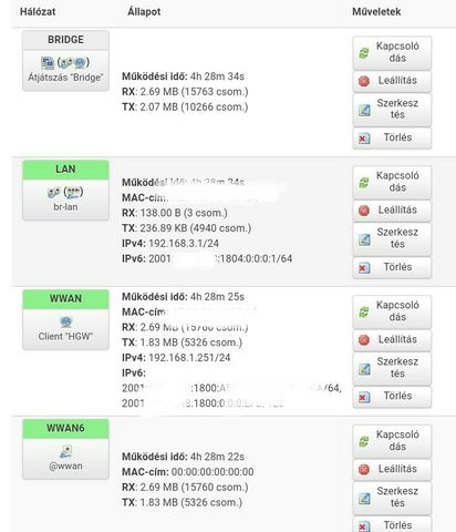

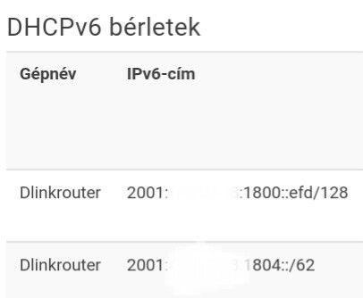

A router2 wwan6 interfésze 2001:XXXX:XXXX:1800::efd/128 címet kapott, tehát mivel a fő router1 lan subnetjén tartózkodik ezért kapott ez is :1800: interfész azonosító részt (ha jól mondom (?)) az ipv6 ip címébe.
A router2 prefixe 2001:XXXX:XXXX:1804::/62 lett, tehát ebből kaphatnak további végpontok (ha jól tudom további subnetek már nem alakíthatók ki(kérem itt is javítson valaki ha tévednék).
A router2 LAN-ja le is generált magának ebből a prefixből egy 2001:XXXX:XXXX:1804::1/64-es címet (ez nem tudott generálódni, amíg /64 volt a fő router (router1) LAN interfésze. Erre a router2 LAN-ra már a rákapcsolódó pc-k, de wifivel kapcsolódó tablet, telefon is generálhatja magának (vagy kaphatja dhcpv6clientként) a 2001:XXXX:XXXX:1804Interfészazonosító)/128 cím(eke)t.
Így néznek ki a router2 interfészei: -
btz

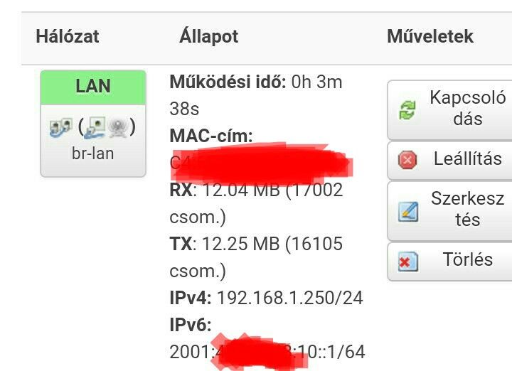

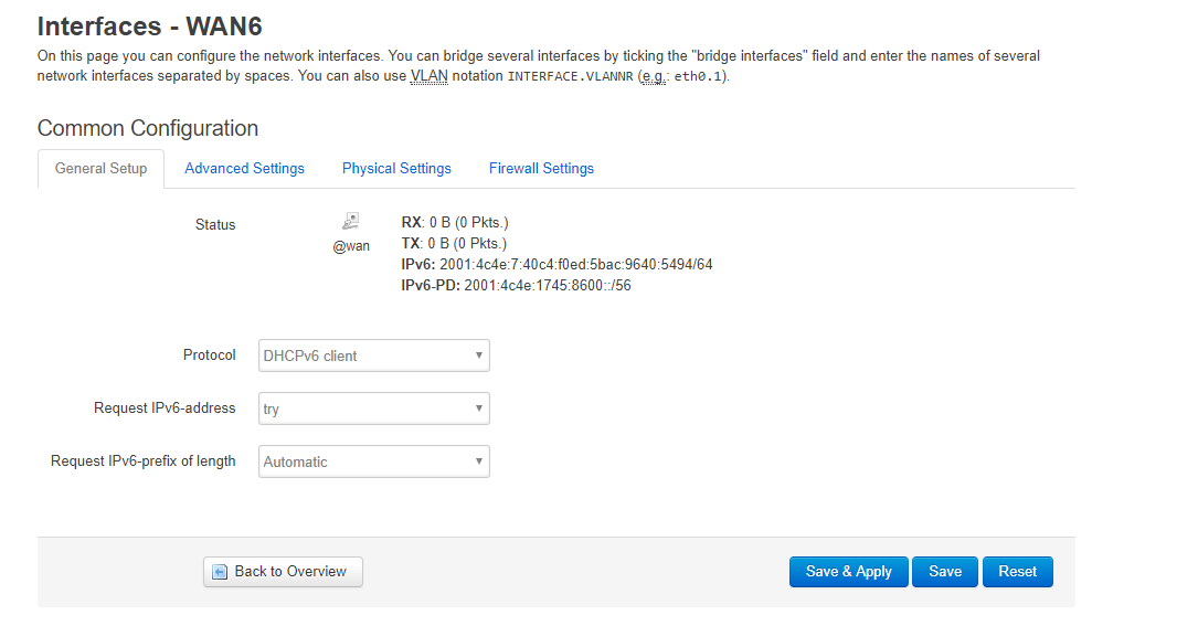

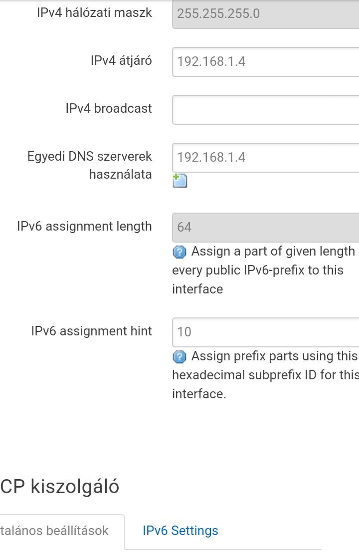

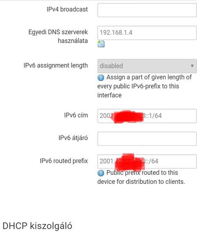

Rájöttem hogyan lehet beállíttani az IPV6 assignment hint-et. Amiről már korábban itt írtam.
Először disabledre állítottam a length-et és így tudtam beírni egy fix ipv6 címet és prefixet, majd most vissza raktam 64-re és a hint-hez próba szerencse alapon beírtam a tizet és láss csodát bevette a gyomra. Eddig akármit írtam bele, figyelmen kívül hagyta.Így a LAN interfész a beállítás szerint megkapta a Prefix+10::1 címét.
Lehet valami bug lehet, hogy alapból nem fogadja el az értéket. 15.05.1-es CC verzió egyébként. -
btz

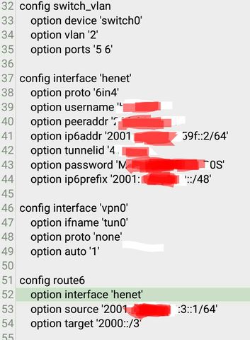

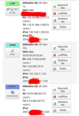

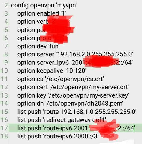

Sikerült statikus ipv6-ot beállítani a LAN-nak és a VPN tunnelnek is, de ehhez /48-as prefixet kellett kérnem a He.net től, ezt már két különböző /64 - /64-re tudtam osztani. A VPN a 2-es, a LAN a 3-as.
Elősször is LAN interfész beállításainál az "ipv6 asdignmenth lenght"-t disabledre kellett állítani, így lehetővé vált, hogy statikusan adjak a LANnak ipv6 ip-t és prefixet. Így néz ki:

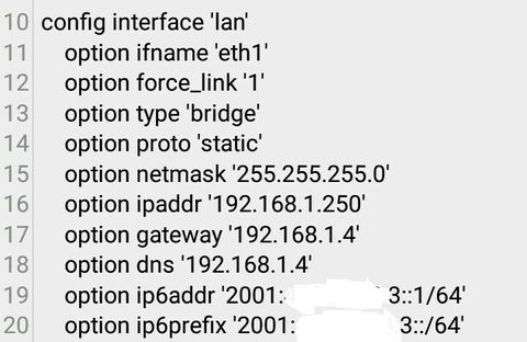

És ez van az /etc/config/network fájlban:
...A Lan a 2001:....3::1/64 hálózatot kapta, prefix 2001:....3:;/64.A VPN tun interface a 2001......2::1/64 hálózat lett. Ezt nem az interface szerkesztésnél állítottambe, hanem az /etc/config/openvpn fájlban. A VPN-re kapcsolódó kliensek a 2001:.....2::/64 prefix-el kapnak ip-t.
Így néz ki a file tartalma:
Az Openwrt wiki szerint az utolsó sora a VPN ipv6 routingja.Így néznek ki tehát a hálózati interfészeim:
Az /etc/config/network fájlba is kellett, egy routing az openwrt wiki szerint.
(A képen látható Henet intetfész konfigállományos beállítása. /48-as prefix van kérve, ebből lehet két /64-est csinálni, tehát a ...2::/64-et a vpnre ...3::/64-et a LAN-ra)Nyomtam egy restartot a beállítások után, ezután minden működött (vagyis majdnem jó, de erről később kérdezek, még próbálok magam utánajátni)

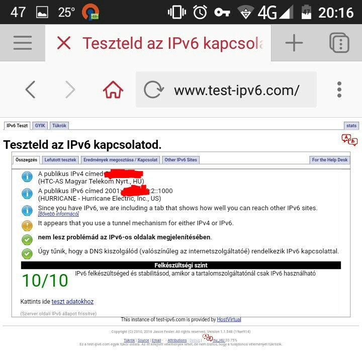

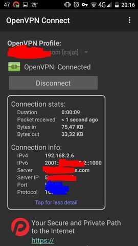

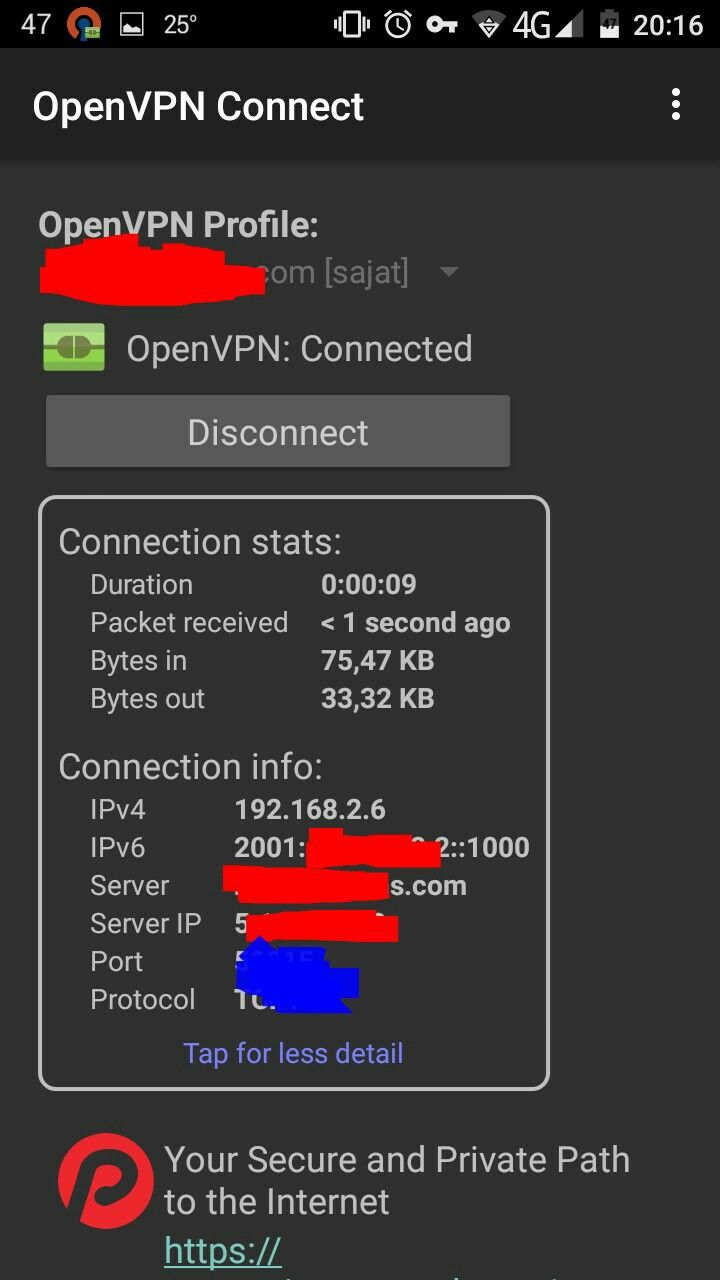

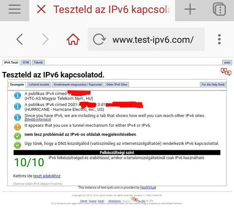

Teszteltem a kapcsolatot egy mobil kliensel VPN client program futtatása nélkül:
..és megy! 2001.....3:........./64-es címet kapott a kliens, ez kívülről is pingelhető (persze ehhez tűzfalbeállítás is kell, hogy menjen a ping!!!)Aztán VPN elindít
... a kliens megkapta VPN-en keresztül a 2001:.....2::1000/64-es címét, ami kívülről pingelhető
...az ipv6 tesztoldal is mutatja, mobilneten keresztül is az otthoni netem ipv6 címét kapom.Hogy mi maradt még problémának?

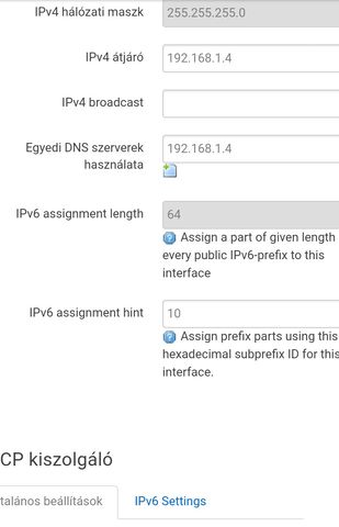

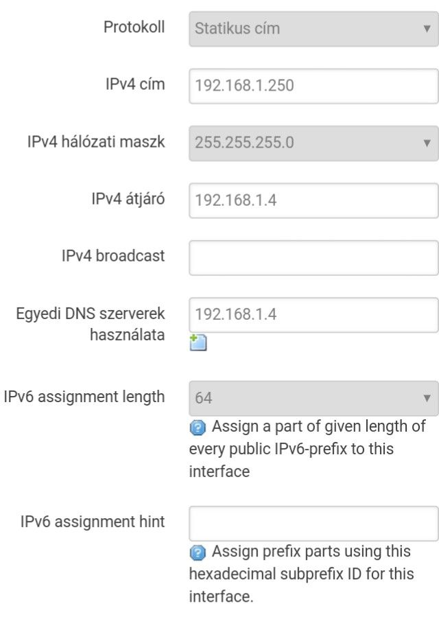

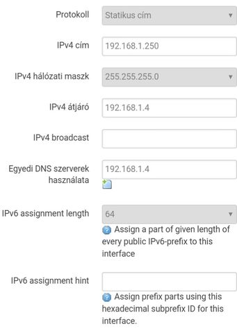

Ez a a LAN beállításoknál található. A LAN ip címe, átjátó, dns ipv4 szépen meg van adva. Valahogy így lenne jó ipv6 esetén is.
Ez az ipv6 assignment hin-et ponzosan hogy is lehet használni? Nem tudnék ezzel valahogy valamit alkotni a problémám megoldása érdekében? Sajnos bármit írok bele, nem nagyon veszi tudomásul. -

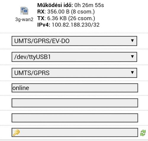

elvileg működnie kéne, de lucis létrehozásnál probléma lehet, hogy a mobilnetes kapcsolódás is "WWAN" interfésztt csinál, és a repeater létrehozás is "WWAN" interfészt hoz létre
ezért is csináltuk a 9092-n "WAN2" interfészre a mobilneteta multiwanból az "mwan3" csomagot használod?
