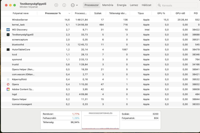

Sallylla
Akad mostanság egy olyan problémám, hogy a 2021-es M1 iMac-em mintha "kilépne" az alvó üzemmódból. Nem kapcsol ki, mert a rendszer nem tölt be újra a nulláról vagy bármi ilyesmi, viszont minden korábban használt és be nem zárt alkalmazásból magától kidob/kilép, ami meglehetősen zavaró.
Inkább olyan, mintha x órányi alvó üzemmód után magától újraindulna a gép.
Eddig többnyire mindig csak alvó üzemmódba tettem, csak ritkán szoktam kikapcsolni, bár lehet, hogy ráférne már. Mindenesetre, amíg működött, addig kényelmes volt, hogy alvó üzemmódnál csak "felébresztettem" a gépet és mindent tudtam folytatni ott, ahol abbahagytam. Igaz, amúgy sem sok idő, amíg betölt egy-egy program és amúgy is gyakran mentek megszokásból, de nyilván értitek mire gondolok.
Tudja valaki, hogy mi okozhatja ezt a jelenséget?
Először a böngészőre gyanakodtam (Operát használok), elvégre ott gyakran túl sok ablak van megnyitva egyszerre és lehet valamiért nem tetszik a rendszernek.Kísérletként legutóbb már úgy tettem alvó üzemmódba, hogy kiléptem a böngészőből és csak a Fotók meg a Finder voltak megnyitva, viszont most, hogy reggel újra géphez ültem, már megint jelszót kért a gép (az ilyenkor szokásos ujjlenyomat helyett), és a Finderen kívül más nem volt megnyitva, tehát időközben magától bezárta a Fotókat.
A rendszert a napokban frissítettem Sonoma 14.4.1. fut rajta, a böngészőhöz szintén töltöttem le frissítést, de továbbra is fennáll a jelenség.
Mostanában nem is telepítettem a gépre semmit. A legutóbb talán kb. egy hónapja, három hete az Adobe Audition-t, de azt is teljesen jogtisztán az Adobe Cloudból, úgyhogy végképp meg vagyok lőve.
A jelenség meg kb. 1-2 hete tart.
Most vagy bekaptam valamilyen rejtélyes úton-módon valami nem ideillőt, vagy valami hardveres dolog lehet. Vagy a kevés tárhely kavar be (2 TB-nyi felhőm van ugyan, de az SDD-n perpillanat már csak kb. 75 GB-nyi szabad helyem maradt). Esetleg a Sonoma egyik hibája, passz.
Mindenesetre csatolok egy aktuális képet a tevékenységfigyelőből nem tudom, van-e itt bármi rendellenes vagy nem odaillő:
Előre is köszönöm, ha valaki tud esetleg segíteni vagy bármiféle támpontot adni. -

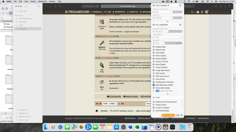

egyebkent most BetterDisplay-el 90% HiDPI scalen (2304x1296) valamennyit sikerult javitani rajta. maradjunk annyiba hogy annyit, hogy masodik monitornak, oldalra igy kb "elmegy". szoval jo nem lett, de azert jobb mint a nativ. a tovabbiakban meg elengedem amugy, ezt nyilvan nem lehet megugrani, egyszeruen ez fizikailag keves es pont, nincs az az sw hekkeles hogy ebbol valami olyat kihozzak ami 2024ben oke.

Anno par hete beszeltuk itt, hogy jott nemreg a Dell U2724D/DE es hogy milyen jo vegre van 120hz business monitor. Na , megvettem az elsot (ketto darab lesz, csak idoben kicsit szethuzva). Kurvajo monitor, TB4 hub kiraly, nagyon szep a kepe.....
de.
En 4K 32" rol valtottam, ami 140PPI, ami a macnek egyebkent nem idealis egyaltalan (3000x2000 scalben hasznaltam egyebkent, tehat azzal a "merettel" mint ami 32 Pro Display "merete". Nem mondom hogy szuper volt, de nem volt rossz.
A Dell... OKADEK ahogy a betuk kineznek ezen a monitoron, nincs ra jobb szavam, szanalom. 110PPI ami a Mac non retina sweetspotja, de a szoveg az szo szerint kategoriakkal marad el az elozo, egyebkent igazi tucatszar n+1 filleres 4K 32 monitoromtol.
Van barkinek barmi javaslata, hogy mit lehetne tenni ? Font smoothingog probaltam, tokmindegy, ugyan olyan szar azzal vagy nelkule. Konkretan ugy nez ki a betu rajta, hogy nincs kedved szoveget olvasni. Maga a monitor nagyon jo, ugyertem nekem 2x27 tokeletes meret lenne, de ez igy elsore eros.
Barmilyen tippet szivesen fogadok, hogy mit lehet ezzel kezdeni, mert jelenleg ott vagyok, hogy a 32 4K 140PPI akar idealis akar nem, erre, a 110re olyan koroket ver, hogy nem lehet egy skalan abrazolni a ket monitoron a szoveg megjeleniteset. Vallalhatatlan a szoveg 110PPI-n, vagy en rontok el valamit, vagy nem tudok valamit, nemtudom. Probaltam MBP-vel TB4-en, ugyan az, tehat nem a kabel/nem a csatlakozo, semmi. A monitor maga teljesen hibatlan, szoval kizarolag sw oldali megoldasok erdekelnenek, ha van barkinek barmi otlete. Fizetos is jo.Nyilvan azt en is tudtam, hogy bizonyos szempontbol visszalepes lesz ez a PPI, de azert amit most leulve a gepem ele latok, az kritikan aluli, ennyire nem lehet rossz...

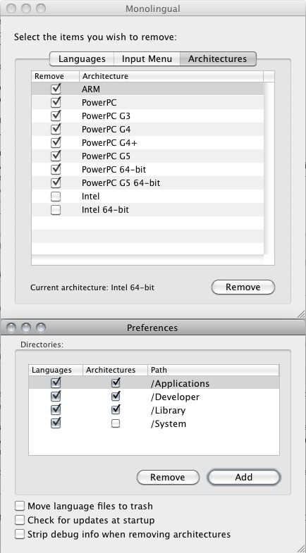

Még 68k-n kezdtem, iPodunk is volt, de nem kattant be, honnan kerülhetett ARM-kód a MacOS-be.
Czo
titi12 #41819 üzenetére
Az iOS cuccok. Ugyonugy Mach-O universal binaryt hasznal az iOS is, raadasul ott is volt arch valtas, tobb is. Az elso 2 iPhone ARMv6 binarisokat hasznalt, 3GS-nel jott be az ARMv7, 5s-nel az ARMv8, az Xs csaladtol pedig ARMv8e van. Szoval, nem tudom, hogy milyen appbol van a screenshot, de ez a fajta binaris, eleg regota tartalmazhat ARM kodot
. Azaz, eleg regota megszokott dolog, hogy ki kell dobni ezt-azt egy binarisbol.
ddsteel
Persze, lehet, hogy miért is kellene...
Nem tudom, lehet, hogy nálam ez ilyen régi beidegződés volt, valamiért úgy gondoltam, a clean install azért pucol rendesen. Elengedtem ezt már, csak most eszembe jutott a fenti telepítéses kérdések miatt. Egy ideje már én sem csinálom.
Czo
ddsteel #41816 üzenetére
Nekem most, az ARM-os gepen, az az OS van, aminek az eredeti telepitese meg PowerPC volt (igy a rendszer latott 32 bites PPC-t, 32 bites Intel-t, 64 bites Intel-t, majd most 64 bites ARM-t). Ahogy anno PPC-rol Intelre az OS komplett masolasval, ugy most is igy koltoztem (asr command), akkor jott az uj gep, amikor az elozo vagy vallalhatatlan lett, vagy megszunt a tamogatas. Nem akarom ujrarakni. Miert kellene?

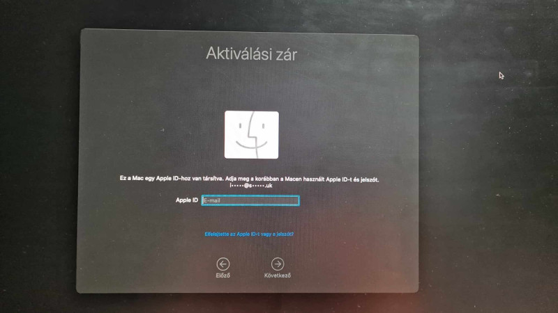

trialboj
Nem értek hozzá, nincs vele bajom csak nagyon fura hogy nem kell pendrive meg biosban matatni hogy működjön.
Végül nem is a lenti megoldást próbáltam ki, hanem kikapcsoltam majd hosszan nyomva tartva a power gombot egyből az options menüre kattintottam és ott Reinstall sonoma os.Na most lélekben felkészültem arra hogy hetekig tart majd a különböző programok setupolgatása, erre ugyan az a felhasználónév fogadott, a hátteremmel és minden létező beállításommal.
Most nem értem mi történt, hogy lehetséges ez, de valamit biztos csinált mert már tudok dolgozni davinciben.
Nagyon kíváncsi vagyok hogy a premiere is jobban megy-e, és hogy meddig tart ez a jó világ, de legalább most már tudom hogy az előző megoldással, lehet majd teljesen legyalulni hogyha megint gond lesz. -

trialboj
Tényleg ennyire egyszerű lenne legyalulni egy macet? [link] Ennél jobb módfszer nincs hogy teljesen friss OS-t rakjak, a mostanival van egy kis gond, nem nagyon megy már rajta egy vágó program sem.

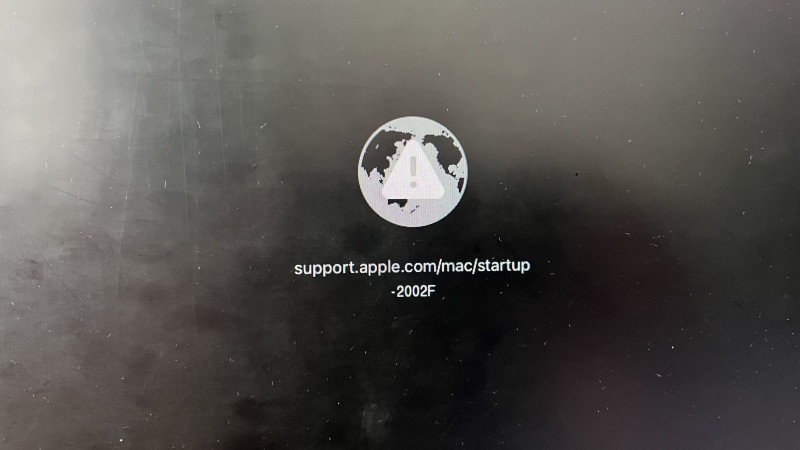

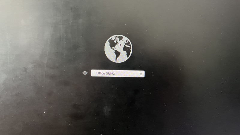

miresz #41806 üzenetére
Emlekeim szerint, a beepitett ethernet interfacekkel mennie kene. De lehet, hogy a T2-es gepeknel mar ez nem megy. Nincs T2-es gepem, amin van beepitett ethernet. Ha van olyan opcio a routerben, hogy szurje a DNS valaszokat, akkor ezeket kikapcsolhatod. De pl, megjobb, ha be tudod ugy loni a routert, hogy ne sajat magat adja DHCP-vel DNS-nek, hanem pl a google 8.8.8.8-at.

Sziasztok hozzám került egy Mac mini A1993 hogyan tudnám életre kelteni?
