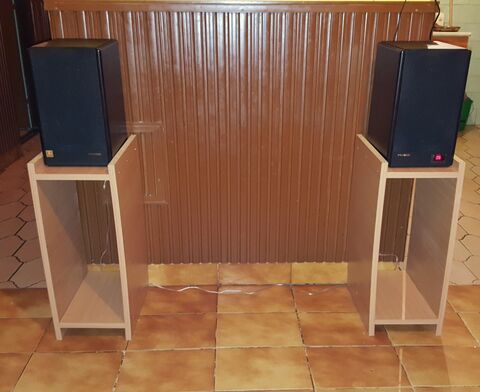

Élőben abszolút nem ennyire durva az a közép ott. Lehet hogy ez volt az ára a tervezéskor annak, hogy brutál le tud menni, jobban mint az Edifier. Ez pedig nekem fontos.
Az állvány csak csavarozva van egyelőre. Nem ragasztottam össze, mert le sincs gyalúlva a széle. Dekopírral vágtam le az anyagot, és hát enyhén ökörhugyozás ám az.
Ha lesz rá időm, akkor szétkapom, és elviszem legyalultatni az asztalosműhelybe. Utána már össze is lehet ragasztani. Egyszerűen gyorsan kellett valami állvány, mert a földön nem hallgathatom. 2 órámba fájt amúgy, annyit megért. Meg kellett hozzá 4 db. szekrény polc. 22cm-t mindegyikből levágtam, ezek lettek ugye a vízszintes tartó részek. Felül 3cm, alul 5 cm-re esnek. 84cm volt a vágás előtt a polcok hossza. 62cm lett bruttó magassága, és 59 cm a nettó, a polc amin a hangfal van. Pont jó.szerk: Igen behajlik, mert igen csak terhelt polcok voltak ezek.
De ezt tudom majd korrigálni, egy távtartót közé lehet csavarozni, ami visszahúzza a hajlatot.

(Amúgy tök jó az állvány, és is hasonlót tervezek már egy ideje. Csavar+ragasztó, vagy csak csavar? Amúgy a két vertikális bútorlap tényleg "behajlik" egy kicsit, vagy csak torzít a fotó?)

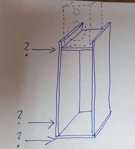

Más.
Ma szeretnék egy kis polcot készíteni a hangfalszettnek.
Kb. 60-62cm magas lesz. Viszont nem tudom, hogy a tetejét, és az alját hogyan érdemes megoldani?
Alul zárjon a bútorlap, fedve a padlót, vagy csak a két oldala legyen a talpa, tehát hagyjak vagy 5cm-t, és úgy szabjam be az alsó tagot?
Illetve felül biztonsági okokból szeretnék egy kb. 3cm-es kiálló részt. Ez jó ötlet, vagy vessem el?
.![;]](http://cdn.rios.hu/dl/s/v1.gif)
Teljesen jó ez.
Egyértelmű a főlénye. Bár a Bass-tesztben a végén, alig 75Hz alatt alig hallat valamit. Mondjuk tesztelhették volna több rock/metal-al is...
, jó kis doboz. Nem olyan nehéz az, valami 13 kg/pár. A nagy dobozaim darabja 40 kiló...
