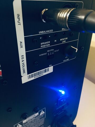

Skacok egy buta kérdést teszek fel ,hangfalak hátulján a "unbalance" kapcsoló mire szolgál?
Jobb és bal esetleg ,? -

Tudom, én is szoktam látni. Az 1250-nél nem vettem észre gondot, ez viszont máshogy terít.
pulutodurumo
Pedig sokan használják fektetve csak egy példa.
IO.sys
Válaszolva a saját kérdésemre, van kétszer olyan jó az 1280T, mint az 1250B.
A humorizálás arra vonatkozott, hogy a 10.000 Ft-os Geniusnál kétszer jobb-e az akciós árú Edifier. Nagyon komoly tere van, majdnem, mintha ott lennék. Simán megéri szerintem a normál árát is.(#47244) pulutodurumo
Fektetve nekem fura, valahogy máshogy alakul a tér. -

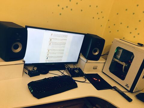

Gondoltam a BX8 am mellé veszek még egy pár 5 colos studio hangfalat hogy a készített zenéim még biztosabbak legyenek ,két kiszemeltem volt:
Yamaha HS5 vs Tannoy reveal 502 ,Hitspace ben nagyon méltányosak voltak a srácok ,meg adták a lehetőséget hogy kiprobáljak mindent:
Mondanom sem kell ,hogy a Yamaha hs5 mély szegényebb volt hozzáképest ,így a Tannoy ra esett a választásom. Eladó említette hogy van egy alap búgásuk amit én is hallottam ,emiatt a gyártó is olcsóbban adja ,sajnos ezt a búgást levett hangerő mellett is hallani ,de nem vészes.
A pár 40 roppival volt olcsóbb a hs5 nél azok melett ,hogy részemről jobban is szólnak ,mérete és a súlya is nagyobb. Yamaha egyetlen előnye ,hogy tísztábbak a magasak ,de nekem kellett a mély és a Tannoy magasai sem vészesek ,így én is beálltam a táborba vele ,mindenkinek csak ajánlani tudom ,igazatok volt nagyon jó kis hangfalak ,megérik az árukat ez nem kérdés (39k darabja).Szép estét skacok!
