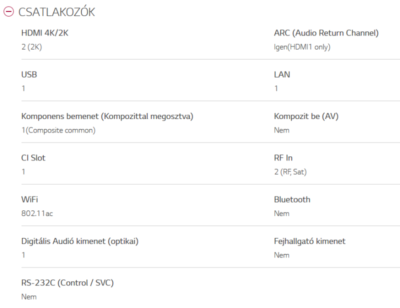

Üdv. Ajánlanátok valamilyen hangképzőt egy LG LJ594V tv hez ami sokkal jobb mint a beepitett, tvről ps4 játékok is mennek meg 1080p filmek. Max 15-20 ezer Ft. 2.0 vagy 2.1. Esteleg 5.1 de minden hangszórót csak magammal szembe tudok elhelyezni.
SunMount3r

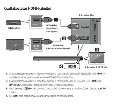

apple87 #45948 üzenetére
Nem, nem... Megnézted a berakott ábrát alaposan? Annál egyszerűbben nem lehet elmagyarázni. Pontosan úgy kell összekötnöd a dolgokat.
Megpróbálom még 1x:
PC->HDMI->Projektor (HDMI In)
TV->HDMI->Projector (HDMI ARC)Így a TV-nek is lesz hangja és a TV-t kikapcsolva is lesz hang a PC-ről. A Projector pedig továbbítja a PC képét a HDMI ARC-os csatlakozón keresztül a TV-be.

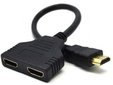

A pc - projektor HDMIDe van HDMI elosztó ami egy kábelbol kettőt csinál
apple87
SunMount3r #45940 üzenetére
Bocsi de leírjátok érthetőbben 😁😁
Akkor pc egy hdmi kábelal ami végén van egy elosztó és az egyik a tv másik a hangprojektor ?
Így működik ?

apple87 #45937 üzenetére
A legegyszerűbb, ha a PC-ből a projektoron a HDMI in-be dugod egyből, onnan a HDMI out (ARC)-on keresztül tovább kellene vinnie a képet a TV-be. Ezt nem próbáltad? Vagy 4K és HDR is kellene? Mert azokat nem tudja továbbítani a projektor. Akkor az ARC-os HDMI-t kell a TV-re kötni (onnan kapja a TV hangját), az optikaira pedig a PC hangkártyáját kellene kötni.

Helló!
Segítséget szeretnék kérni, mert nem igazán értek a témához
Szóval filmezéshez keresnék hangfalat olyan tvhez (lg), amin nincs fejhallgatós kimenet (így nem tudom, hogy milyen módon kell összekötni a dolgokat). Néha szoktunk gépről is filmezni (hdmivel van összekötve a gép a tvvel, nem tudom, hogy fontos-e, de a gépben van egy asus xonar hangkártya).
Az összefoglalót átnéztem, de nem tudok dönteni. Érdemes filmezéshez stúdió monitort venni? Vagy ilyen felhasználásra bőven elég egy solo 6, 7c vagy egy edifier r2000db? Jaj és dac-ot érdemes venni vagy szükségtelen ilyen felhasználásra? A keret kb. 60-100 körül lenne. Köszi előre is a segítséget! -

Pécsi gyerek #45899 üzenetére
Ilyen kialakításút eleve ne nézz: a linkelt példány ratyi minőségétől eltekintve is, az ilyen tölcséres magassal, rácsos mélyközéppel szerelt dobozok teremhangosításra valók, ontopik célra egyébként sem válnának be
