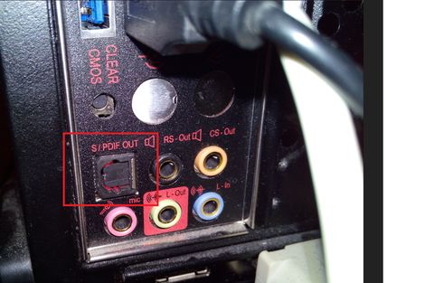

Nem erre gondoltam, hanem a pöttyözött részre. DE kibogarásztam, ahogy írtam is fent. Opticai kábel kell neked, hogy mennyen az 5.1.
44292 Íme válogass
Úgy rémlik a lapodon van opticai kimenet. -
Bodz
varmi2
Amíg csak két vezetékel kötöd össze a gépet a hangfallal, addig csak stereo hang jön ki belőle, ami csak a két frontot szólaltatja meg. Készíts már jobb képet a bemenetekről a hangfalon, hogy el tudjuk olvasni mi van még ráírva.
Közbe sikerült. Opticai kábellel kellene összekötnöd, hogy szoljon minden hangfal.

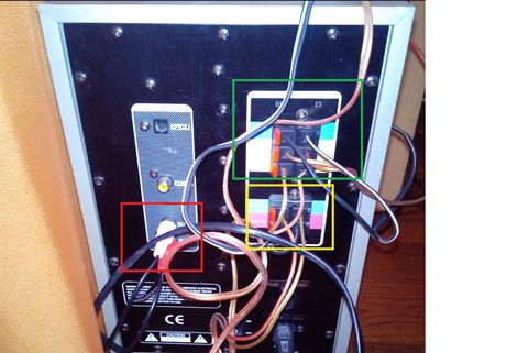

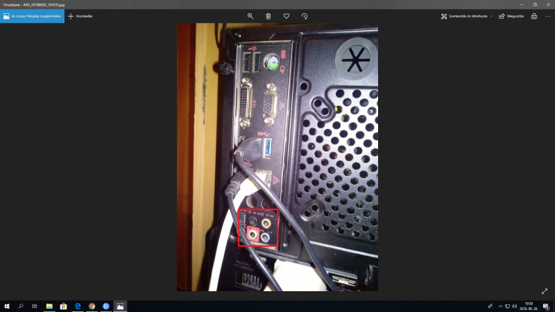

Megvettem az audio kábelt amit ajánlottál és működik köszönöm
Viszont lenne még kérdésem hátha tudsz Te vagy bárki itt tanácsot adni
1, piros keretbe az audió kábel amit ajánlottál - OK
2, sárga keretbe a front oldali jobb és balos hangfalak működnek - OK
3, Zöld keretbe a maradék hangfal, amik valamiért full süketek a hangnyomóval együtt semmi hangot nem adnak ki. Abban kérném a segítséget, hogyan tudom leellenőrizni, hogy ezek a hangfalak és a mélnyomó hibás? Vagy valami tipp mi miatt nem működhetnek?Köszi előre is!!!

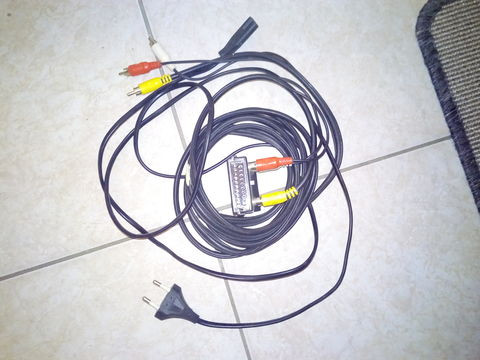

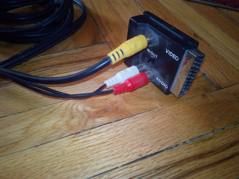

Infót szeretnék kérni nem tudom jó helyen járok-e a témában. Adott egy 5.1-es hangfalszett amit TV-hez volt csatlakoztatva az alábbi adapterrel. Az lenne a kérdés valamilyen formában, átalakítóval vagy akárhogy PC-hez lehetne csatlakoztatni ezt a hangfalat?
Köszi előre is a válaszokat, íme a kép a csatlakozóról, ami a TV-be ment.
