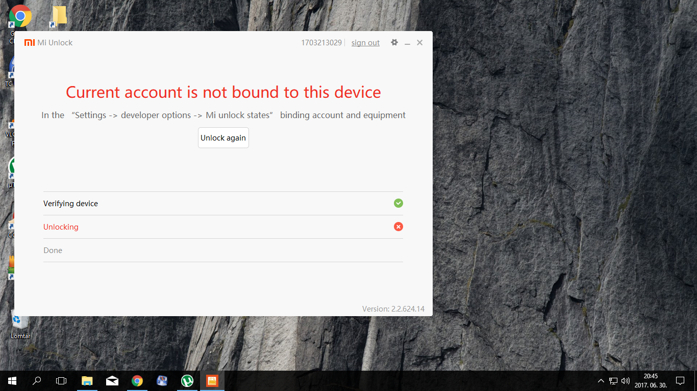

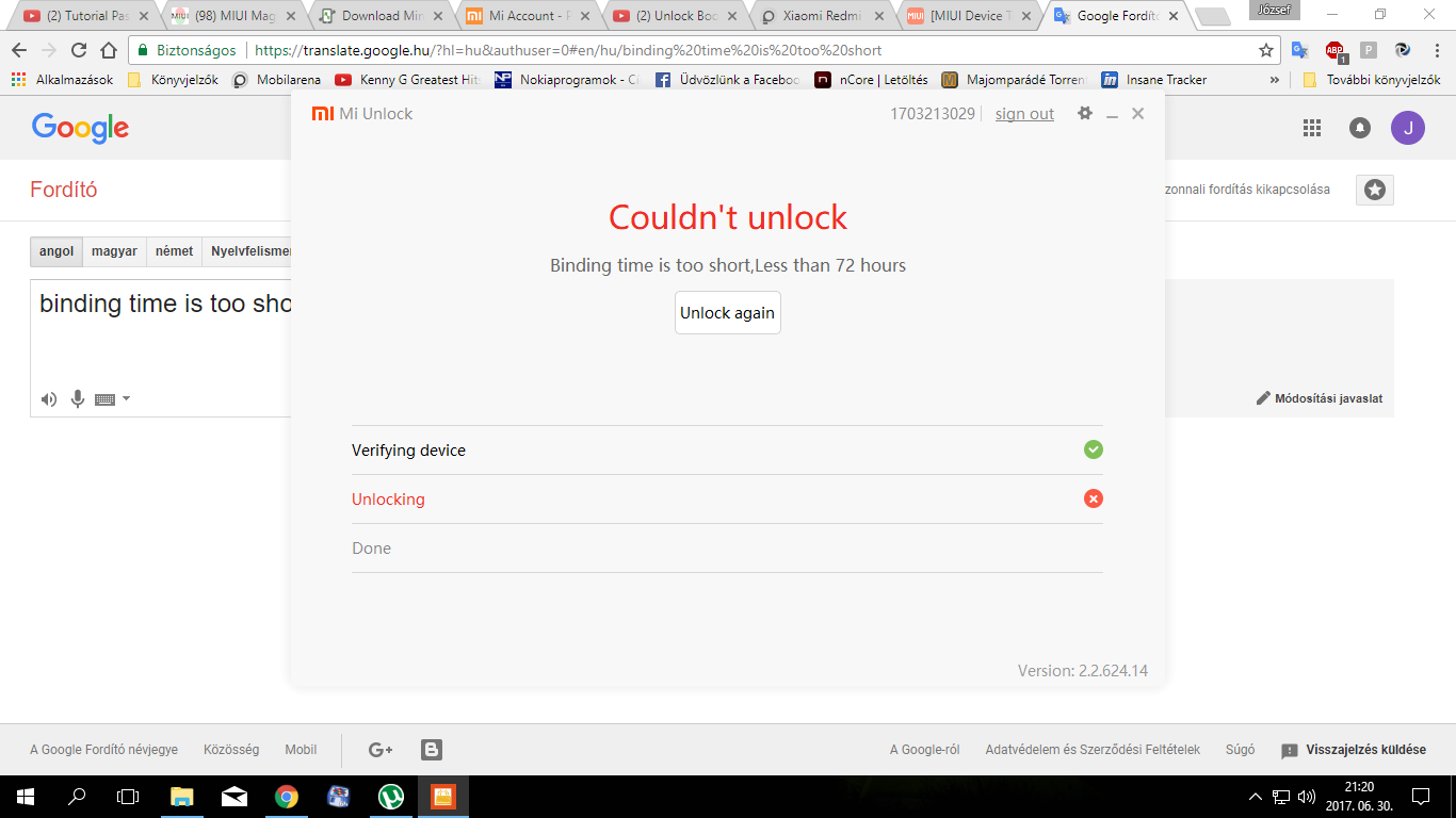

Pajoz
A google fordító szerint a piros betűs sor ezt jelenti:
A folyó fizetési számla nem tartozik ehhez a készülékhez.
Ezek szerint újra meg kéne kérnem a nyitást? Hónap elején megkaptam.Fater38 ésThrawn
Nézem.
Köszi!Kiírja, hogy az eszköz sikeresen hozzáadva, de az eredmény ugyanaz.
