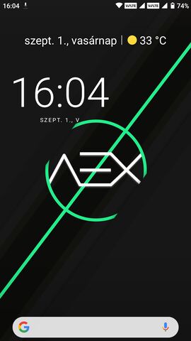

AEX: tökéletes csend.. semmire sem nem sem reagál a maintainer..
