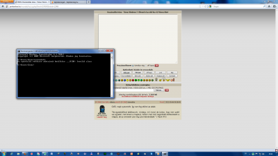

potyi23 #13977 üzenetére
próbáld meg esetleg adminként futtatni a cmd-t, bár így is mennie kéne...valami registry buherátor okozhatta még, ami optimalizáció szempontjából úgy gondolta, erre nem lesz szükség. Vagy már "gyárilag" ilyen a vindózod, mivel "felokosították", és pistike szerint ez egy fölösleges modul

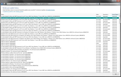

Az AMD Overdrive-hoz (vagy System Monitorhoz) kérte a .Net 4 verziót, ami mintha fent lett volna, de mindegy. Elirányított a Microsoft letöltő oldalára, onnan telepítettem is, eddig semmi probléma, aztán jelezte is hogy vannak frissítések hozzá és itt a furcsaság, mert már a sokadik telepítés után tűnt fel, annak ellenére hogy elvileg sikeresen feltelepítette a KB2656351 és KB2600217 javításokat újra ezeket adja be, újraindítás sem oldotta meg a dolgot. Mit tudnék ez ellen tenni?
