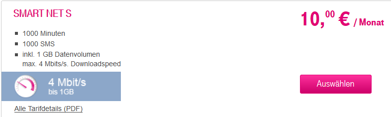

pinnacle
Hihetetlen, hogy mit adnak 10€-ért.
