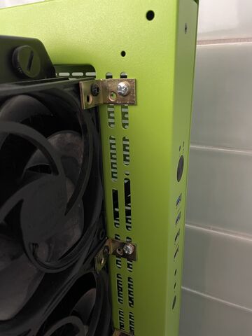

Sima L alakú konzol (prakt@@er), csavar+ellenanya, 5db, ventibe meg a sajátja. Így nem jut meleg levegő a házba, meg szellőssebb is, jobban letud hűlni

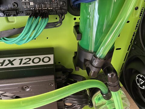

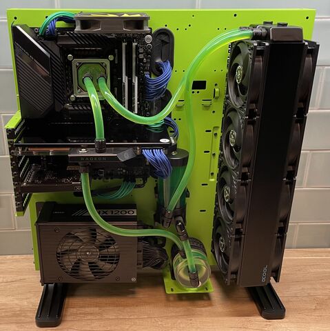

Az nem alga, EK Cryofuel acid green átlátszó EK csővel
Még mindig bubis -

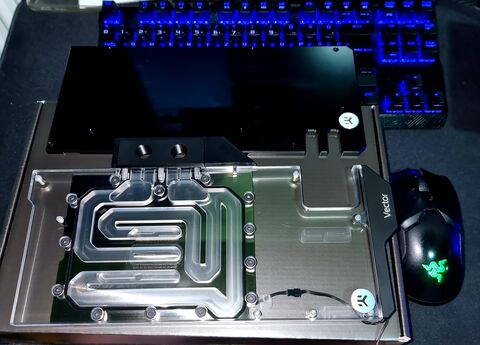

Leszedtem a backplatet, mindenhogy whineop. Viszont az alap coil whine is elég hangos. Lehet RMAztatni kéne, mert hosszútávon az agyam le fog olvadni a hangjától. EVGA mennyire problémázik ha megbontottad a kártyát?
Backplate gyártótól függ, nálam 2mm a gpu fölött és 1.5mm a memória túloldalán (ref6900xt)
Amint a vrm fölé is rakok padokat azonnal visító cw lesz, így ott nincs, de a gyártó sem tesz
Ha csak backplate van csavarok nélkül, akkor a legminimálisabb a cw, a padokra és a vga-ra szépen felül, de ez tényleg komikus
Nálam jól átveszi a hőt, megpróbálhatod nélküle is, backplate nem kötelező, FC blokkot önállóan szereli fel a kártyára a manual.

Szétszedtem, backplate nélkül minimális whine, olyan gyengéden húztam meg a backplatet mint a leggyengédebb szellő, és még így is ráerősít a whine-ra, de legalább nem hallom a szomszéd szobába. Cél annyi lenne, hogy olyan halk-ra redukáljam, hogy a zárt házat legalább ne tudja penetrálni. Lehet ez csak backplate nélkül fog menni. Mi a tapasztalat, milyen vastagságú padokkal a legjobb? Esetleg nélküle? A csavar nélküli megoldás is működhet, de ez azért komikus.
Tengo
EK backplattől olyan coil whine-ja lesz a kártyának, hogy hallom a szomszéd szobában.........csukott ajtóval.....

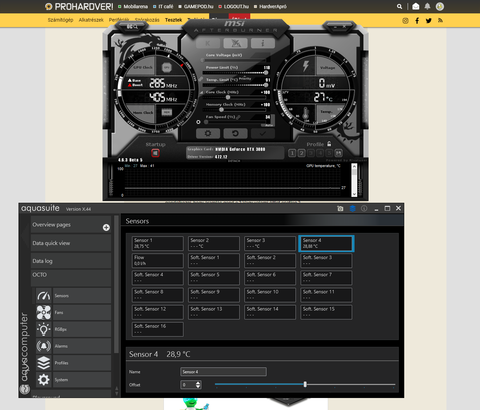

Nálam is a radin keresztül megy be a levegő, egy 280, meg egy 240 slim van, de a mostani hőmérsékletek már kicsit magasak, az enyémhez mérten. Megnézem holnap a metrot én is.
Áramlásmérőt aquacomputerest vegyél, rádugod az alaplapi usb-re, és az aquasuite-ban már látod is. -

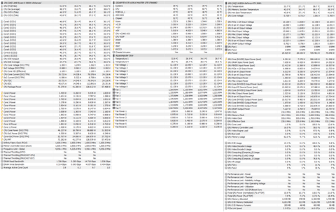

Igen most látom hogy nem fix, van egy másik profil ami úgy indul és emeli vizhő alapján és ez volt aktív . Ez itt fél óra Metro Exodus játék
Bár lehet a ház lesz, FeZo is mondta, hogy csak radin keresztül megy be levegő. De lehet kéne egy áramlás mérő, ha beszerzek egyet, akkor milyen típust érdemes ami OCTO-ra kötve kompatibilis ? -

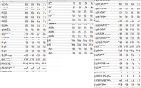

Lehet a GPU szenzor téved alacsony húmérsékleten, nem biztos, hogy a körben lév szenzor pontatlan.
Egyébként szerintem is kb ilyen hőfokokra számíthatsz, mert azért csak 500W körüli hőmennyiségről van szó, s abban üvegkalitkában ha jól látom, csak a gépház alján jut be friss levegő a házba, az s radin keresztül.

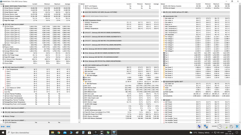

JSandor
Tanácsot szeretnék kérni, sokallom kicsit a vga-m és víz hőfokomat a rendszeremben. Játékok alatt (legalább fél óra) a vízhőm 38-40 fok között a vga-m pedig 50-52 fok között tetőzik. Idle víz hő 29-30 fok és vga 27-30. Szoba hő általában 26 fok fele van. Így néz ki a kör: EK-XRES 140 DDC 3.2 PWM Elite pumpa ->Radi alphacool 360 45mm -> vga Ek quantum FTW3 blokkal és aktív backplate-el RTX3080 -> Ek aorus monoblockkal ryzen 5900x all core 4675mhz -> Radi alphacool 360 30mm xlflow -> Radi 360 Ek slim 25mm ->(itt van egy Ek flow indikátor és ebbe egy vízhőmérő) és utána vissza jön a pumpába. Ház Lian-Li od11 xl (ezek a fokok akkor vannak ha rajta van minden plexi oldala a háznak, ha nincs rajta akkor kicsit hűvösebb de pár fokkal csak). OCTO vezérli a dolgokat arctic 12 es ventik fixen 1300 rpm a pumpa meg 3100rpm. 3 venti alul 45 ös radin pushba befelé, fent a xflow radi pushba kifelé, oldalt slim radi azokon push-pullba befelé és hátul kifelé még egy venti. 90 fokos fitting van benne három és egy 2x45 fokos. Lágy cső 12mm.
A pumpa 3 éves, az lehet hogy gyengus már ? Áramlásmérő jól jönne valahova de az indikátor szemre gyorsan forog de hát így nincsenek számok és nem tudom elég-e. Mennyire gyorsan kellene "közlekednie" a víznek ? Meg kéne nézni előbb egy mérővel mit tud és utána lehet gondolkozni, hogy áramlás gond-e ? Vagy valami öltlet esetleg ?

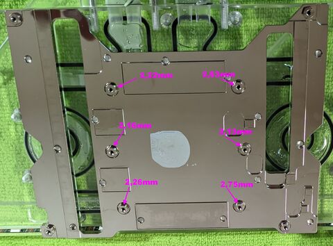

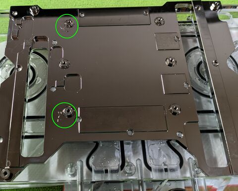

sajnos kevés volt a meghúzás(nem ment be a 6.db ból csak 2ő, addig ameddig kell)
Megmértem a gyári léghűtésen hogy ott mennyire állnak ki a GPU nál a felfogató csavarok!
2,18mm a jó méret
hát itt kb 1.felel meg ennek!
Volt amit be bírtam tekerni, de 3.db sajnos nem ment be odáig, így drasztikus módszer maradt!
Neki estem gyémánt reszelővel, és mindet leszedtem 2,18.ra, és kapott a paszta helyett folyékony fémet (Phobya LM-et)Sajnos így a garim ugrott, de már mind1 volt, mert már vasárnap meg karcoltam a nikkelt rajta kicsit a csapoknál, ahogy tekergettem.
Egyébként MERLIN most korrekt volt! hétfőn elküldte a gyártónak a képeket amit ide is betettem, ma délelőtt pedig hívott hogy küld futárt érte, és kicserélik, de rendelni kell ami kb ~1.hét lett volna!

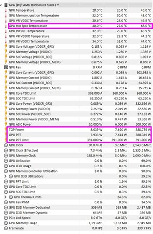

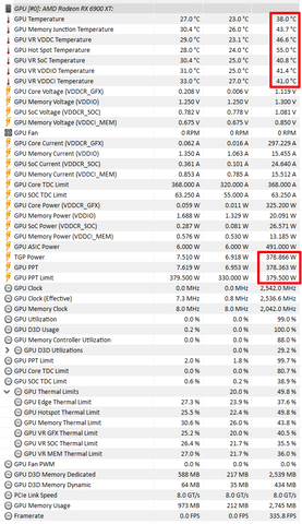

Kis pontosítás, a HS 380W-on volt 62fok, a 460W az a 15%-al kitolt power limit. Nálam gelid gp ultimate padok vannak ( 1.0, 1.5 és 2.0mm - backplate alatt is van 4db ), a gpu-n grizzly kryo -

DroiDMester #72216 üzenetére
Létezik 5.5mm-es villás kulcs.
Nekem van itthon már nem is emlékszem milyen projekt miatt ( az biztos, hogy PC / 3D nyomtató környéke...
#15779328
DroiDMester #72212 üzenetére
Legközelebb, kitekered a csavart, szövet alapú rakasztó szalagra rárakod a fejét és kivágod, aztán mehet a blokkra, és nem karcól a csavar meghúzása
Nekem a fanatecnél volt ilyen anno, hogy gyárilag nem volt meghúzva a 10en x tűs csatlakozó, és mérlegeltem a szétszedésnél, és én is a szerelésnél döntöttem. -
Melorin
Lehet, hogy sorja van az anya alatt és az egy picit még feltartja.

DroiDMester #72209 üzenetére
Na, szép munka. Csak mókoltál a csavarokkal? Vagy mi volt a megoldás?
mozso
Tök jó, de mi volt a megoldás? Ebből tudunk tanulni mi is.
DroiDMester #72200 üzenetére
Amit én csinálnék:
Ha két héten belül vagy és online rendelés volt. Ahogy már írta más is, vásárlástól elállás. Jogod van hozzá. Aztán direktben megvenni az Alphacooltól. (Nem az Aquatuningtól, de amúgy ott is korrektek garancia téren)B opcio, ha garanciális cserét szeretnél:
- Egy levél az Alphacoolnak (info@alphacool.com), hogy vettél egy ilyen blokkot. Ezt és ezt tapasztalaod mint probléma. Ezek a mérések jöttek ki, szerintük is garanciális csere ez így?
(Érdemes odaírni, hogy igen nem tőlük közvetlen és tudod, hogy a forgalmazónál kell a garanciát intézni.) Viszont kiváncsi vagy a véleményükre. Általában 2-3 nap alatt válaszolnak és teljesen normálisak.
- Ha megvan a válasz, akkor mehet a levél/hívás Merlinnek, hogy kérsz egy garanciális cserét, ha kekeckednek lehet idézni az Alphacool levelét...Én megpróbálnám elkerülni a rögzítő csavarok meghúzását, mert ha csak véletlenül megsérül a nikkel bevonat (megcsúszik) vagy megszakad egy menet, stb, akkor gari bukta.
Melorin
Másik megoldás ha nem bírod beljebb csavarni: kicseréled egy a gpu-tól távolabbi távtartóra ahol már pad van, mert annál nem számít néhány századnyi tévedés, a gpu-nál viszont igen.

En eloszor megprobalnam becsavarni az anyakat.
Melorin
Nem tudod egyszerűen csak megfogni egy fogóval a 2,63mm-eset és beljebb csavarni?
#15779328
Miért kéne reszelni, azért vannak az anyák hogy meglehessen húzni.
