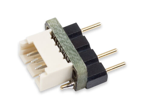

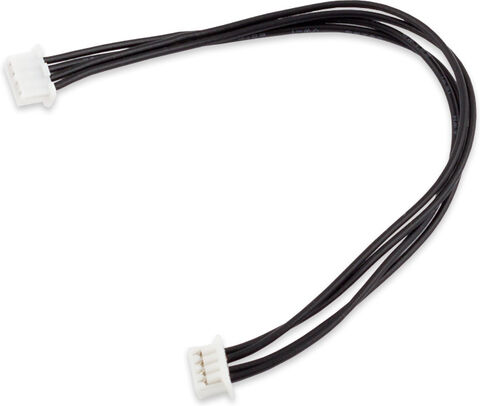

Technical specifications:
- D-RGB cable length: 30cm
- D-RGB connector classic 3-pin (+5V, Data, Empty, Ground)D-RGB Lighting
This product is compatible with popular RGB sync technologies from all major motherboard manufacturers, most importantly, with Aura Sync. The arrow marking on the 3-pin LED connector is to be aligned with the +5V marking on the D-RGB (A-RGB) header. -

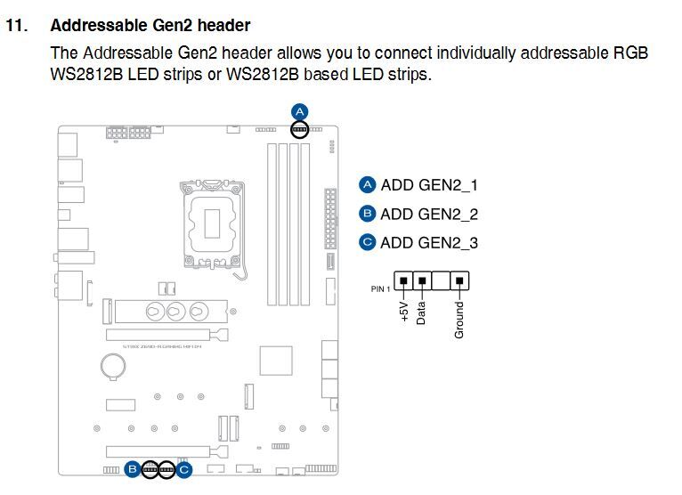

#73259Shkiz0 RGB tekintetben azt nezd meg, hogy ugyanannyi pin van a kartyan mint az alaplapodon. van egyebkent adapter, ha nem tud a lapod DRGBt. nekem pl a hasonlo koru X370 titanium meg nem kompatibilis a vector RGBvel. lett volna atalakito, de ennyire nem erdekelt.

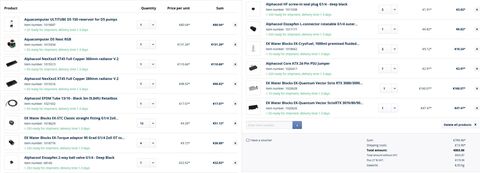

Na srácok ez lenne a végleges:
Erre jön még a Velocity2 blokk de az kint nincs, így azt itthon veszem meg a Merlinnél.
Illetve hiányoznak még a ventik, de itt ajánlgattátok páran a dolgokat, szóval azt megveszem majd azoktól akik írták itt hogy van eladó.Viszont lenne még végül pár kérdésem mielőtt leadom holnap a rendelést.
1: Amint azt látjátok most kihagytam az OCTO fan vezérlőt. Kell az nekem igazából? Mert nekem a P600S-ben van ugye hátul egy fan hub (netes kép) és windowsban pedig egy ingyenes progit használok, ami hőfok alapján szabályoz (CPU, GPU, VRM vagy akár bármi más forrás alapján), és végletekig testre szabható.
Ennek fényében kell nekem az OCTO cucc? Mert ha nem akkor igazából maradhatna minden úgy ahogy most van max 1db 4pin PWM Y splitter kellene csak a 2 radi okán. Flowrate, meg hőmérsékletadatokat meg úgy is a D5 next közölne a kijelzőn plusz az Aquasuit progival is.
2: Nem vagyok nagy RGB-s, de ha már lesz a vásárolt cuccokba (D5, VGA blokk, CPU blokk) akkor már bekötném. Kell e nekem pluszba valami vezérlő, vagy elosztó vagy valami kábel, hogy mindent be tudjak kötni és lehetőleg szinkronban menjenek vagy megkapok mindent a fenti cuccokhoz? (utóbbi nem feltétlen opció csak plusz pont inkább)
3: A fenti 360-as és 280-as radi esetén elég 2l előre bekevert EK lötyi, vagy inkább 3L-t hozzak tervezve későbbre is?

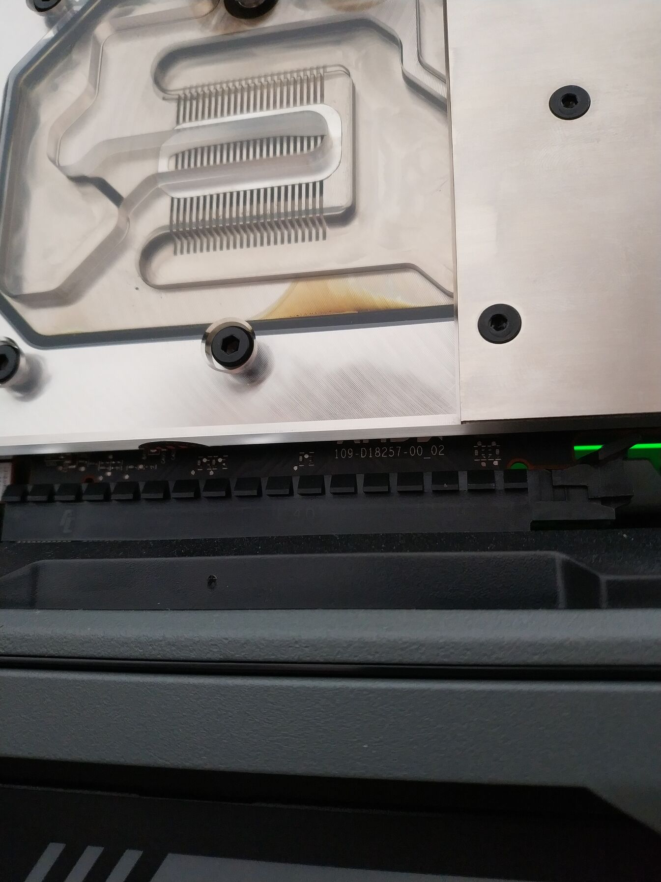

Na jó, ez kész...
20 perc ecetben áztatás után már a felület szörnyű állapotban van, de a lerakódás meg sem mozdul. Szerintem az egész blokk kuka...
(jól elb*sztam)
Mit lehez ezzel kezdeni?
Az EKWB blokk kompatibilitási oldala szerint nincs ehhez való blokkjuk:
Gigabyte 3080 GAMING OC WATERFORCE WB 10G (GV-N3080GAMINGOC WB-10GD)
Ez igaz, vagy csak nincs hivatalosan tesztelve?Amúgy nem hiszem el, hogy 20perc 20%-os étel ecetet nem bír ki a felület... Láthatóan lekopott itt-ott a bevonat...
Megpróbálom majd a fogkefés módszert a közeljövőben, de lehet így már felesleges?

Hello!
Segítsetek, komoly lerakódásom van a rendszeremben. Észre se vettem ezidáig, de 2 hete kicseréltem a vga-mat és lehet a rendszer újratöltése, erőteljesebb pumpahasználat, lögybölés, stb miatt de előjöttek a szennyeződések!
Méghozzá elég dúrván:
A vicc, hogy 2 hete az előző VGA-m eladásakor azt szétszedtem és a jetplate alatti hasonlóan bordázott részben szinte semmi szennyeződés nem volt! (Ami igen, azt isopropil alkohollal kitisztítottam).
Ez a szenny az elmúlt másfél hét alatt rakódott le, vadi új VGA-ról van szó.Desztillált vizet használtam és EK narancssárga színezéket (nem kellett volna)...
Azon túl, hogy leszédültök a monitor előtt a kép látványától, tudnátok segíteni abban, hogy mivel kéne átmosnom a rendszert és eltüntetnem ezt a lerakódást?
Isopropil alkohol rálögybölés, 20% ecetben áztatás már megvolt, de nem tüntette el. Így szétszerelt állapotban érdemes eltüntetni vagy cirkuláltassak benne valami oldószert, ha igen mit?Előre is köszi a segítséget, legyetek kíméletesek, épp idegösszeroppanást kapok ettől

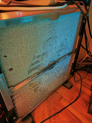

Évek.
Szerintem azt a rácsot 5-6 éve nem vettem le, pár költözést
már megélt a gép: kívülről leporszívóztam (úgy fél évente), és ennyi.Szerk: a linken ugye azt írtam, hogy szívó módban vannak a ventik...
Na most azóta, hogy megcsináltam az "átfordítást", nagyjából soha
nem nyúltam hozzá. Egyébként így is elég volt a hűtési teljesítmény.
De azért jó pár fokot hozott a takarítás, így terhelés alatt halkabb.

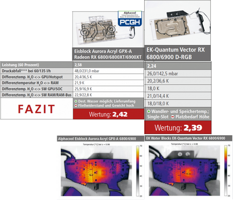

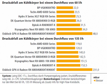

DroiDMester: az a kártya szerintem rosszul volt/van összerakva. A legtöbb blokk között nincs ekkora hőmérséklet különbség.
Fontos, hogy nem azt mondom, hogy nem lehet jobb az Alphacool, de az a folytás amit a rendszerre rak óriási. Az én szemszögömből jobb egy olyan blokk ami (lehet) pár fokot rosszabbul teljesít, mint egy olyan ami mellett porgetni kell a hűtést, hogy legyen áramlás.

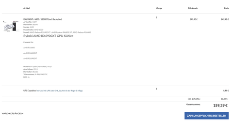

https://www.ekwb.com/shop/ek-classic-gpu-water-block-rx-6800-6900-d-rgb
https://www.ekwb.com/shop/ek-classic-gpu-backplate-rx-6800-6900-black
+ shipping
131 + 39 + 11 = 181 eur.De mondok jobbat. pl: astrohardvernél olcsóbban jössz ki mint EK.
https://astrohardver.hu/termek-reszletek/ek-classic-gpu-water-block-rx-68006900-d-rgb-3831109837696-82045
https://astrohardver.hu/termek-reszletek/ek-classic-gpu-backplate-rx-68006900-black-3831109837689-82047
(nekik is nagyon korrekt a supportjuk - vásároltam is tőlük és webes support is készséges volt)Tehát 22 eur a különbség.
Annyival nem mondanám olcsóbbnak,Aucor: magyar vámot (46e Ft már erőteljesen vámköteles kategória) hozzáadtad?
Shkiz0:
EKnál a Classic és a Vector között összesen az a különbség, hogy a vector látványosabb design elemekkel rendelkezik. (kb. mintha vennél egy spoiler szettet a kocsidra)
Nézd meg pl. ezt a két referencia 3080/90 blokkot (classic vs. vector):
Lényegében, azon kívül, hogy a Vector blokkon van egy látványosabb terminál és acetál "diszléc" a jobb szélén nincs lényegi különbség. (elég nekik a 6-10 különböző PCB elrendezést támogatni.)
Ráadásul láthatóan szándékosan másképp fotózzák az összes classic blokkot.
vs.
Pakmara
Szerintem sem jó az alpha kialakítása. Szvsz nem a jobban meghűtött részegységeken megy el az áramlás, hanem a felesleges kurflikon. A vrm-hez (az RX 6700-nál legalábbis, de ahogy nézem minden más blokkon is van ilyen) valami elképesztően kacifántos úton jut el a folyadék. Az alpha blokkokon minden kártya csavarhelyet felhasználtak rögzítő pontként. Ennek az lett az eredménye, hogy a kártya közepén levő csavarokat szintben kerülgetni kell. Ez se az EK se a kínai blokkokon nincs így. Lehet, hogy 1-2 csavarral kevesebb fogja a blokkot a kártyához, de cserébe sokkal kedvezőbb a blokk belső kialakítása áramlás szempontból.
DroiDMester
#16729600
Shkiz0
Shkiz0
Aucor
#16729600
Shkiz0
Shkiz0
fboldog
Ez az a blokk (Alphacool) ami nem kicsit, hanem nagyon megfogja az áramlást.
Nekem is ez van a 6800XT-n.
Pl.
D5 100% + Alphacool 6800XT: 190 LPH
D5 50% + Alphacool 6800XT: 50 LPH
ehhez képest
D5 100% + Bykski 6700XT: 262 LPH
D5 100% + Bykski 6700XT: 71 LPHKb. minden más blokk sok-sok %-kal jobb áramlást ad és közel sem igazán rosszabb teljesítménnyel.
(bővebben itt)De egy német újság (fizetős cikke) is pont ugyan ezt írja.
(én cserélem is le EK-ra, szóval várhatóan kb. 1 héten belül fent lesz az apron a sajátom.
#15779328
Shkiz0
Szerintem marhaság a friss pad csere mindig. Amennyiben nem fogdosod túlzottan össze, és nem szakad szét simán visszarakható.
Inkább amiért nem lenne elvileg ildomos visszarakni, mert ugye valamennyire összenyomódik összerakáskor, és legközelebb már nem biztos hogy lenne normális kontakt. De amúgy én padoztam már át pár 3080-at volt amit vissza kellett bontani, mert pont jöttek hozzám és késésben voltam aztán az egyik gelid csíkról elfelejtettem lehúzni a felső blokkal érintkező részről a fóliát miután elment az illető aztán összeraktam és nem értettem miért throttlingol instant bánya alatt
Szétszedés, lehúztam újra összeraktam azóta is megy szépen.
Mondjuk én fixen geliddel rakom majd össze. Csak ugye oda gondolom más vastagságú kell majd mint így ha levegővel raknám össze. -
llacee
Kis segítséget kérnék
Octo-hoz milyen kiegészítőt kell vennem, hogy az EK Pumpa vga meg cpu blokk rgb-it be tudjam üzemelni? Alapból rgb ellenes vagyok, de karácsonyra hagy villogjon

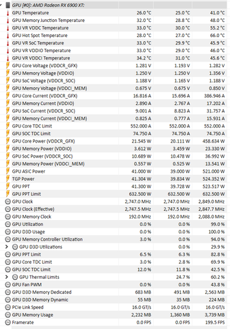

DroiDMester
igen a gyári AlphaCool padokat tettem rá!
Ha olvastad a sztorit akkor azt is hogy kb 10X szedtem le-fel a blokkot, ugye itt vannak akik azt javasolják minden leszedésnél másik padok kellenének!
Akkor még nem volt másik padom így maradtak véglegesen a gyáriak amik ugye 10X lettek már szétszedve, sokan szidják ezeket a gyári padokat nálam még így 10 megbontás után is jobban teljesítenek mint a csúcsszuper gelid
itt egy kis OC eredmény a hőfokokról 525Wattos fogyasztás mellett!
