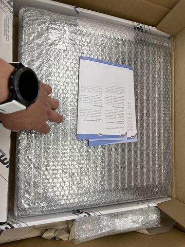

#70448
A szivattyú, tartállyal 110EUR volt nekem,
a nagy radi 114EUR,
meg a 3 venti rá 42EUR,
5m cső 13-ért.
A blokk eleje, hátulja 170+50EUR
Cakkpakk egy 500-as.
Érdemes figyelgetni a leértékeléseket, vagy az aprót, elég sokat lehet fogni.
...és akkor még csak sima HF csatik vannak.

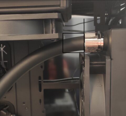

Laraxior
#70433
Ha a venti a radi másik felére kerülne, akkor a berajzolt vonalig érne el a radi (eltűnne az a beugró rész ahová most pont befér a fitting)
Ha abba tekerem bele a fittinget (berajzolt négyzet) akkor a cső már nem fog elférni a felső radi miatt. Könyök sem fér el a 2 radi közé amivel a csövet lefelé tudnám hozni.
Tehát marad a pull. Vagy a jelenlegi kifelé fújás

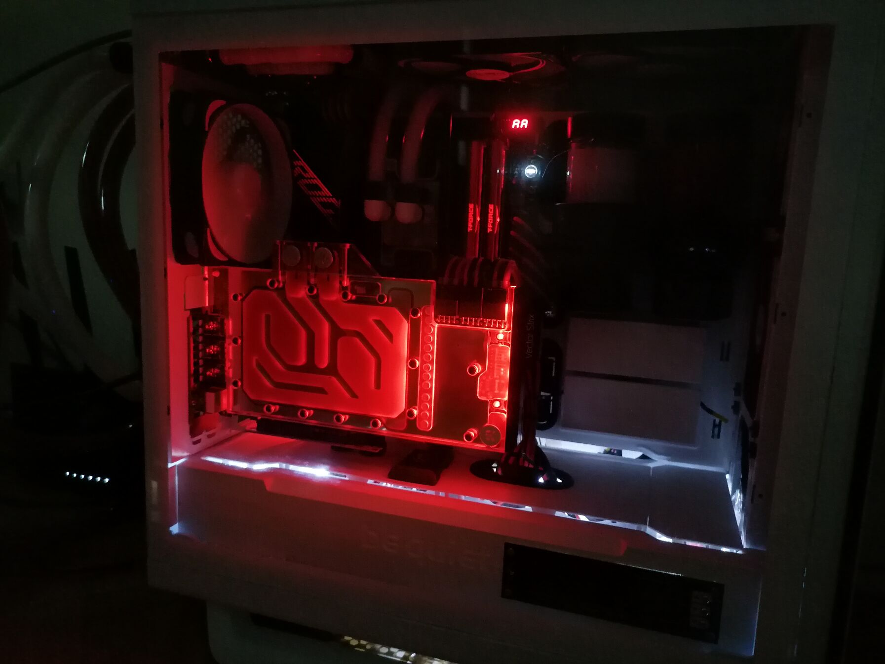

RockHaRD
#70422
A felső csak egy tartály és lent a pumpa és azért áll így, mert nincs 120mm tartó konzolom, ugyan nyomtattam, de nem bíztam megbenne.
Eddig egy nzxt h400i-be próbáltam bepaszírozni ezeket, de nem jártam sikerrel.
Most szereztem egy o11 Air-t, ebben már jóval több a hely, így lehet folytatni majd CPU blokkal meg még egy radiátorral, ha elfelejtem a már beépítettek sokkoló költségvetését.
Bár egyenlőre az NZXT után nekem csalódás ez a ház, marha jól szerelhető, mindennek van helye, de nekem kb egy 10 évvel ezelőtti chieftec hangulata és anyaghasználata jut eszembe.
Szóval ez most egy induló állapot, majd fejlődik, de a vga hangja irritált a legjobban ezért ezzel kezdtem, az AIO meg már volt.Visszább vettem biosban a pumpát 70%-ra és a csobogás megszünt a hőfok sem változott számottevően, úgynézki elviszi 240X40-es radiátor.

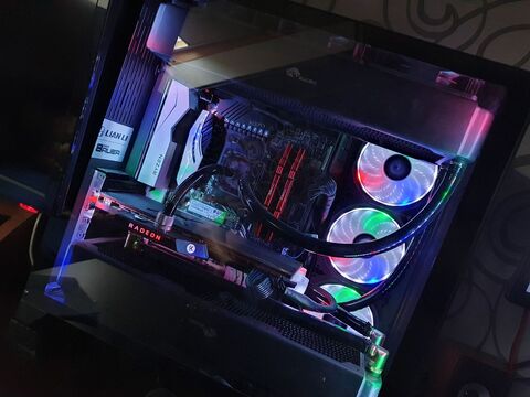

RockHaRD
llacee
#70417
Ha jól látom dual D5 system, miért nem fordítod meg a két pumpát? Az alsó az tartály nélküli, azt fordíthatod oldalára, a másik pedig a tartállyal állhatna a mostani alsó helyén.
Az már egy másik kérdés, hogy ha van két D5-öd ,akkor miért AIO van a procin? Kicsit overkill egy vga-nak két D5, és csak egy 240-es radiátor. -

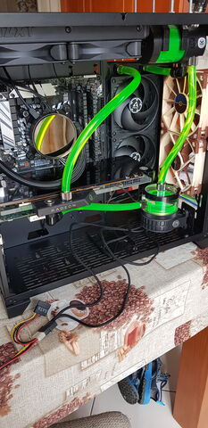

Apollo_21

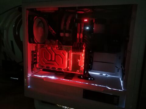

Elméletben jól sikerült a monoblock, gyakorlatban csatolnék egy képet, most vettem észre...
Pirossal karikázott részen nincs folyadék...gond v sem?
Hőfokok rendben, cpu 54en tetőzik, a vga pár fokkal hűvösebb.
