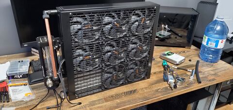

a minap szereztem a rendszerbe a biztonság kedvéért egy 360 as monsta radit is
A kérdés, ez csak push-pull felállásban hozza a tőle elvárt szintet?
Kisérletezgetni kár is? Vagy passziv üzem is szóba jöhetne?
Probléma a procival hogy alapórajelen is 70fokot produkál naked kittel Bykski blokkal, vga több óra terhelésnél is átlag 45, 50fölé szinte nem megy.
Radik...2db 240/40 2db 360/40 és a 360 monsta, D5 hajtja, merevcsővel, csak egy 2080ti és egy 8600k van hűtve, cpura most érkezett az alaplapi monoblokk Z370F. -

Persze, hogy meleg a radi, hiszen 40 fokos víz keringett benne játék közben.Maxon pörögtek a ventik, játék előtt mindig maxra állítottam.
Aztán amióta megvan a másik radi a VGA-hoz azóta nem kell a morán maxon járatni a ventiket, és 35°C volt a max vízhőfok
Igaz két körben van, a CPUnak maradt a mora2, a VGA megkapta az 540-es monstát.#70290 proci985: Persze tudtam én, hogy normális, csak nem akartam, hogy ennyin járjon. Két körrel le van tudva a gond jó időre.

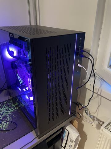

Igen sajnos elmennek a hőfokok, nagy a meleg. Ez most tanulópénz. Házat viszont nem akarok cserélni.
Nyáron a legmelegebb szoba, télen a leghidegebb. Ha atvinném a gépet a klímás szobába, akkor szerintem jó lenne, de az asszony kivágna vele együtt.
Metro alatt 40 fokig elmászik a hőmérséklet. Bánya alatt 36-37 fokon megáll.

Lenne egy kérdésem. Jön egy mo-ra3 420 lt, elég ez egyedül az rtx 3080+ 5800x-hez? Vagy a házban maradjon még alul felül a kettő darab 360-as PE radi? Biztosra megyek, marad...
vagy még egy pumpa és külön körre teszem a procit, az maradna a két benti randin.

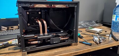

Egyébként veszel egy ilyen átvezetőt, és még ha rosszul is sikerülne a fúrás, akkor is kb gyári kimenetnek fog nézni, és számodra kényelmes helyre lehet rakni. Lehet kapni csomóféle márkában, színben, csak a típus miatt linkeltem ezt.
szerk.: Én ha előlről kezdeném, akkor tuti, hogy egy O11 mini-t veszek, ami rohadt jól néz ki megtömve cuccokkal, és hátul kivezetve 1v 2 db mora

Ha ilyesmire adtam volna én is a fejem, akkor már normálisan kivágott előlapot választanék
Ez megint olyan, hogy kb 40% a nyilt rész, a többi zárt. Nem is az üveg előlap a ház problémája, hanem ezek a szar nyílások. Vicc
szerk.: Nézd meg az O11 Mini alját. Ott már kb 80-20 az arány, gondolom nem véletlenül változtattak a Lina Li-nál. -

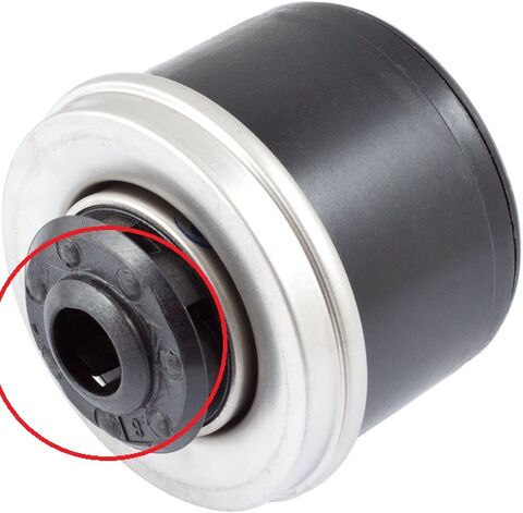

Laraxior #70253 üzenetére
A két D5 vario között azon kívül, hogy az Aquason van rpm jel és saját matrica, nincs különbség.
Amit linkeltél tetőt, az teljesen standard és minden szerelék megvan hozzá, ami kellhet. Minden D5 és kompatibilis (VPP 755) termékkel működik.Amúgy szándékosan használjátok a német siteot vagy csak én vagyok tróger, hogy németül nem beszélek, csak angolul.
Kompatibel zu:
Aqua Computer D5 Pumpenmechanik (Art. 49118) (Pont ezt linkelted Te kis hamis, csak hogy megviccelj, hogy figyelek-e, hogy elválnak a pirossal aláhúzott részek. Ügyes.Így ha azt mondom, hogy tessék értően olvasni, akkor elsőre nekem kéne kardélre hányni magam.)
Laraxior
Ehhez a tetőhöz van minden ami ehhez a D5-höz kell?
Illetőleg ez sima normális D5 Vario ami nekem most van, csak éppen nincs raktáron ugye?

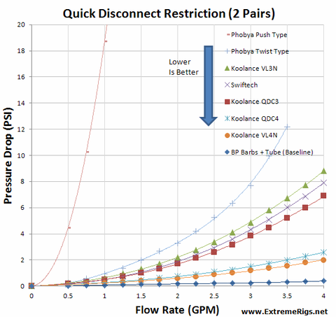

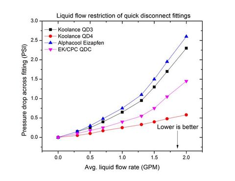

Fos ez a DDC, minden második gépindulásnál baszik elindulniKap még egy D5-öt azt csá
Ezt mivel mérted?
(Közben látom a fotón, hogy Barrow(ch).)
Őszintén szólva, kb. kizártnak tartom, hogy 1db D5, 2db párhuzamosan kötött blokkal, egy MoRa3-mal és 2 pár QDC (2 * apa-anya) 468 LPH-t tudjon.
Ettől függetlenül örülök, hogy megoldótott az áramlás probléma.
Amúgy az rémlik, hogy a Barrow szenzornak is van minimum áramlási értéke.
Szóval az eddigi 0-nak kiírt értéked valahol 0 és 30 LPH között volt. (https://www.igorslab.de/en/barrowch-fbft03-against-thermaltake-pacific-and-aqua-computer-high-flow-in-test-through-flow-sensors-for-the-custom-loop-water-cooling/2/)Amit FeZo irt értékek, reálisak. Ami nálad jön ki, mind a 0.0 mind a 7.87 olyan szélsőség, hogy kb. 100%, hogy rossz.
Zsohi
Kiszedtem a két gyorscsatit amik meg is oldották a problémát, így most produkál 7.87L/percet a D5.
