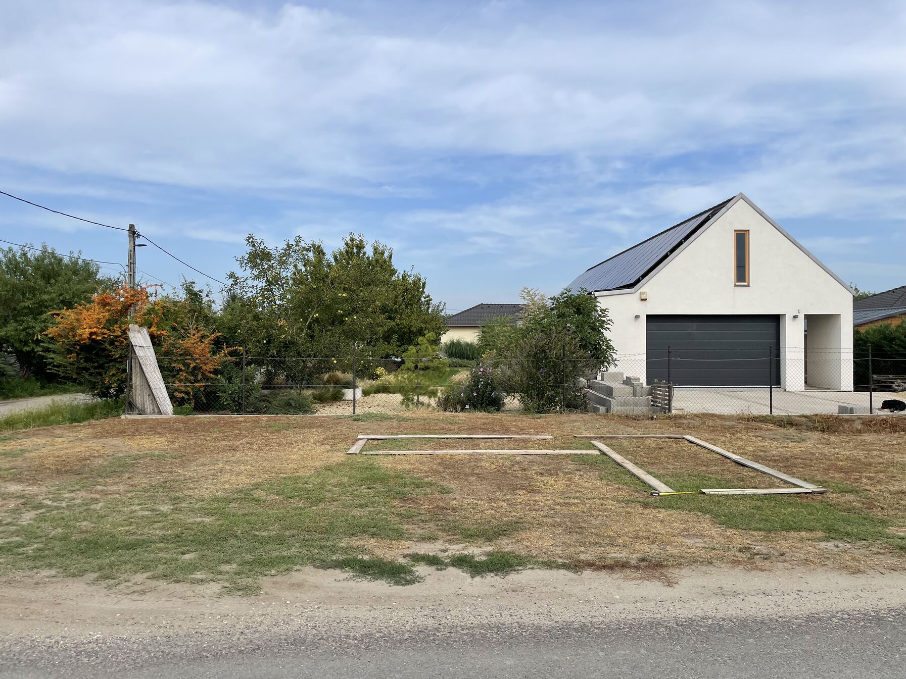

PROTRON #9072 üzenetére
Földben menne, nálam semmi nem jöhet levegőben - egyszerűen nem akarom nézni őket, közúton pedig végképp eszembe nem jutna semmi mért/saját dolgot vinni.
Ha őszinte vagyok a lőtéri kutyát nem érdekli mi van előttem, csak legyen róla valamilyen papír ami feltűnően nem városvezetés által kihelyezett - meglegyen a hivatalos út… viszont saroktelek és közel 300m2-em van, majd úttest és szemben szintén közterület majd kertes és úgy házak előkerttel, szóval max a kapun belüli beálláts tudnám több fénnyel ellátni, használt kert mindenhol a ház mögött/mellett van, nálam is.
Illetve a saját kerítésem/bejáróm irányába lenne a fény, nem az úttest felé, kb a térkövezni kívánt területet világítanám meg a kapu irányába.
Lehet elengedem, mondjuk 99% hogy senkit nem zavarna.
Dobok be képet végül is miért ne, a deszka az ágyas alap jelölése, a jobb oldala mellett lesz majd térkő azt világítanám igazából meg.
Az öntözőrendszer más veszélyességi forrás (nem igazán az ugye), de az is van kint sokaknak közterületen, csepegtető vagy akár spray fej, az se zavar senkit. -
PROTRON
Biztos hogy a telekkönyvi kivonat szerint közterületre húznád ki a vezetéket és a lámpákat? Nem csak a telekhatárra?
Hivatalosan, pláne hogyha a közút felett keresztbe át kell húzni:
Az önkori építésügyi hatóságánál a "magaságyáshoz" beadott tervanyagban szerepeltetni kell a villamos berendezésekről is a helyszínrajzot, hogy hol futna, milyen típusú kábelezés, milyen lámpák, elosztó ha kell etc...
Ezután a jóváhagyással együtt kell beadni mérnök kamarai tagsággal rendelkező tervező általi tervet az e-kozmu honlapon keresztül, közmű egyeztetésre.
Ilyenkor az ország összes közmű szolgáltatója lenyilatkozza hogy van-e köze hozz, és ha van milyen feltételeket kér a jóváhagyáshoz. Nyilván akik nincsenek a területen, azok rögtön rányomnak hogy "nincs közöm hozzá". De az utcai elektromos szolgáltató, valamint a telekommunikációs cégek azért ülnek rajta.
Aki a közelben fut, a jóváhagyás után még lehet előírja szakfelügyeletet rendelését az elektromos nyomvonal telepítéséhez.Ha légvezeték, akkor még a területi elektromos szolgáltató lehet külön feltételekhez köti, vagy nem is engedi a telepítést, mert a tűzoltóságot megzavarhatják az összevissza húzott vezetékek.
BTW épp ezért a mért oldalról kihúzott légvezetékhez nem is mindig járul hozzá az elektromos szolgáltató.Épp ezért célszerű hogy az elektromos hálózat minden pontja a telekhatáron belül legyen, mert ha csak kivilágít a lámpa az úttestre, akkor csak az építésügy fog beleszólni a helyszínrajzod alapján, amennyiben belevilágítasz valamelyik szomszéd arcába az esti borozás alkalmával.
A lámpák köré megfelelő ernyőt rakva be tudod irányítani ahova kell, persze ezt látatlanban írom nem tudom mekkora terület. -
Közterületre van valami előírás villany kihúzással kapcsolatosan? Mennyire kell ezt túlgondolni? Építek kint egy magaságyást, amibe/mellé gondoltam, teszek valami világítást, úgy sincs előttem közvilágítás, csak az úttest túlsó felén. Tipp javaslat? Mondok ha megkapom az ágyásra a jóváhagyást, ezzel lehet ki kellene egészítenem. (közmű sehol sincs a közelben, úttest is 3 méterre legközelebb)

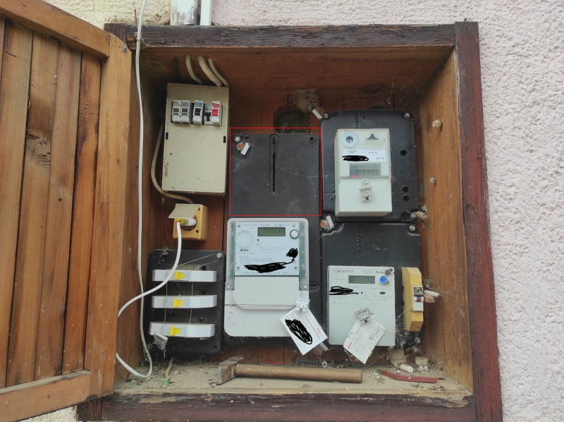

PROTRON
De megmondta hogy pontosan milyen típust vegyél? Mert a "régi pvt-k" szekrény miatt megijesztettél, nehogy aztán visszaplombáláskor derüljön ki hogy lejárt rendszerengedélyű típus és megtagadják a visszaplombálást.
Az új típusok pontos azonosítójában benne van hogy "csp21".
Amúgy eléggé olcsón megúszod ha a szekrény "fele az ár"-nak pláne ha kedvezményesen szerzed be, bizonyos esetekben a vezetékezés+védőcsőhöz képest 3-4x annyi a szekrény.Amúgy van hogy már a régi pvt szekrény drágább, mert már ugye csak kis sorozatban gyártják, mivel október 15.-ével lejár az összes tervjóváhagyás ami még a régi típusokra vonatkozott. Csak azon társasházak kaphatnak hosszabbítást a régi tervükre, amelyek be tudják mutatni hogy már leszállításra kerültek a mérőhelyek, csak még folyamatban van a kivitelezés. Különben ha lejár már csak új dobozokkal dolgozhatnak.

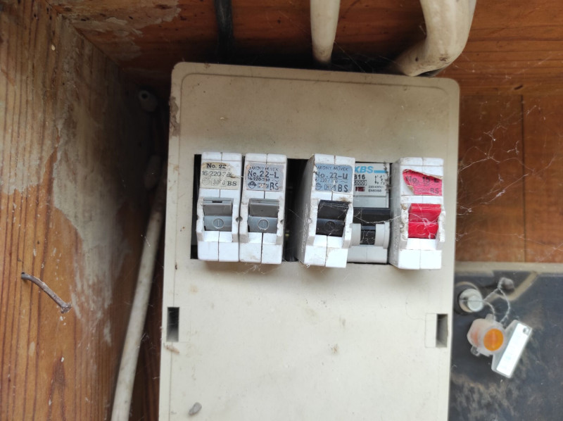

luciferc
Nem lehet, hogy (ha már mekkmester barkácsolt korábban), hogy valahol sikerült összekötnie újra a már szétválasztott PE és N vezetőt?
szerk: Mert ha így van, akkor nem csak a mosógép testzárlata lehet gyilkos, hanem bármilyen eszköz testzárlata.insight: ÁVK (FI-relé) gondolom nincs egyelőre.

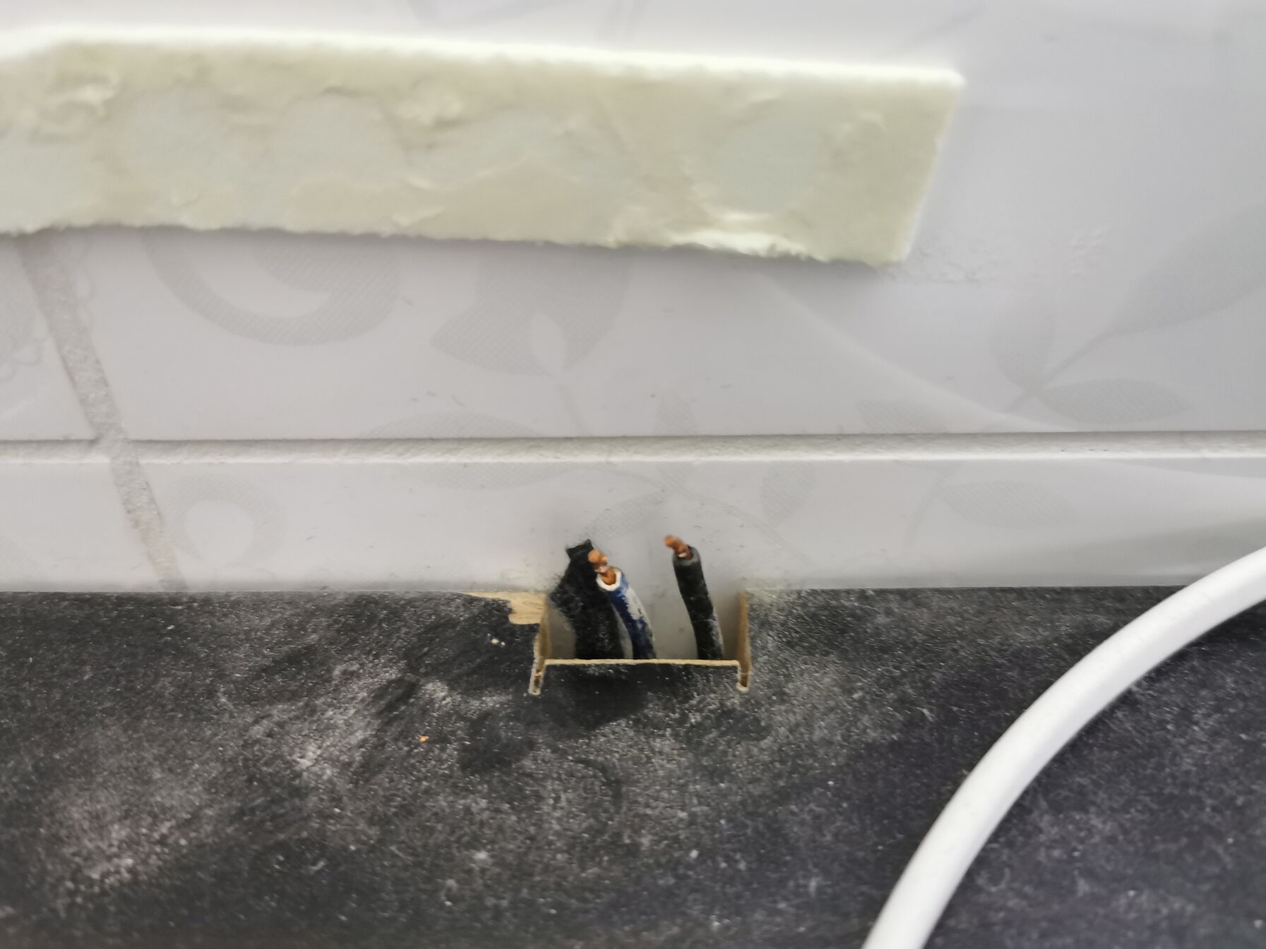

insight
PROTRON #9059 üzenetére
Köszönöm a választ!
Itt a ventilátoros lámpának csak egy vezeték kell, a többit távirányítóval intézi (tehát mindig áram alatt lehet), viszont a régi lámpa gyakorlatilag sorba volt kötve. Ezt a plafonon látható utólagos foltozás is megerősíti. Azt nem tudom, hogy hol kezdett fázissá válni a zöld-sárga, de egyetlen kapcsoló volt mindig is, ami az összes lámpát kapcsolta.
Jelenleg, mivel lehúztam a továbbmenő vezetéket, a harmadik lámpa nem üzemel, de maradhat így tőlem, nekem a frissen bekötött lámpa a lényeg.
Igen, mákom volt, hogy beszari vagyok és minden vezetéket ellenőriztem, de 2 éve lakom itt és párszor megleptek a kókány megoldások.
A legszebb, aminek még villanyszerelő sem tudja az okát: ha megérintem a mosogatógép fém ajtaját, közben a másik kezemmel a csapból kifolyó vizet, akkor enyhén megcsap az áram. Nem durván, de azért bizsereg. Itt is valami földelés gond lesz....
PROTRON
insight #9056 üzenetére
Jól értelmezed hogy az ott fázis, még szerencse hogy idejében (értsd: az előtt hogy megfogtatok volna valamit) leold a kmsz. Nehogy rákösd!
Rengetegszer van az hogy a 2 áramkörös kapcsolóhoz vagy nyomógombról történő indítójelhez 1 db 3 eres kábelt húznak, ahol a második áramkör, vagy a ventilátort indító jelhez a zöldsárgát használják, ami így 230V fázis alatt van.
Be lehetne húzni olyan kábelt is amiben csak fekete szálak vannak, de ezek drágák.
Ilyenkor a kötési pontoknál illik átszínezni fázis színre (ugye 3 van, fekete-barna-szürke), de azon túl a többi szakaszon csak a nagyon alaposak foglalkoznak ezzel.
Gondolom a két lámpa két külön billentyűvel kapcsolható, vagy eredetileg úgy volt.
Áramtalanítás után vissza kéne kötni.Az a kérdés hogy amit vettél lámpát mi van a bekötéséhez írva?

PROTRON
Kiegészítve a kolléga írását:
Ilyenkor ha nem akar a megrendelő szabványosítást, úgy szoktuk megoldani hogy a korábbi elosztót átnevezzük "főkapcsolónak" és onnan új rézvezeték az új elosztóhoz, ahol már nincs méretprobléma, akkora ráhagyással hogy később be lehessen fejezni a szabványosítást.
Persze a régi helyen lehet további leágazás a dugaljnak.Az eredeti kérdésedre a válasz:
azt a óra alátéttáblát nem fogják neked csak azért cserélni mert "kell a hely a mért elosztónak".
Ahogy írod, szabványosítást fognak kérni, beleértve a betápvezeték átvezetését is, hogy ha például légvezeték, akkor új tetőtartó, onnan új védőcső falba vésve benne az új vezeték vagy a légvezeték toldása.Én azt mondom hogy ere úgy is szükség lesz, tehát az éves infláció alapján most még olcsóbb mint jövőre...etc.
Viccesek a vízszintesen elhelyezett szolgáltatói kmsz-ek.A mért elosztónál nem érdemes 1-1 kmsz-en spórolni, azt az XBS-t nem szeretjük, nem számít megbízható márkának(attól mert tegnap még működött, nem biztos hogy holnap is fog), amiket kiválasztottál azok a legolcsóbb már megbízhatóak.
Az árban nem tudunk mit mondani, nem ismerjük a villanyászod hogy mennyiért hozza ő és hogy az utánajárással eltöltött idővel mennyit vesztesz a saját idődből, neked mennyit ér.
Én rábíznám akkor is ha "keres" rajta, mert jobb a békesség és nem azon a +10 ezer forinton fog múlni.
De ki kell kötni hogy ne xbs-t hozzon, hanem amiket Te is megtaláltál márkát. Mielőtt visszakérdezel, igen, rá kell szólni még akkor is ha egyébként profitál. -

Megvettünk egy 80-as évek végén épült sorházat, amibe minden extrát telepítettek, de úgy látom a villanyszerelést Mekk Mesterre bízták. Van finn és infraszauna, riasztórendszer, jakuzzi, 4 db klíma, elektromos redőnyökből 8 db, elektromos garázskapu, árnyékoló, mosókonyha szárítógéppel, 75" tv, elektromos sütő, 3 db (!) hűtő. Ezt azért írtam le, hogy nagyjából tiszta legyen, mekkora fogyasztást bírunk generálni egyszerre. Plusz van napelem is, ami nem fogyaszt, de azért rákapcsolódik a rendszerre. Mindehhez a vezetékek kb FELE réz, a másik fele alumínium. Gyakran előfordul, hogy lecsapkodja a biztosítékot. Már tervezem, hogy egy villanyszerelővel átvezetékeztetem az egész házat, csak ugye ez óriási rumlival, bontással, és rengeteg idővel jár (4 szint, 200 nm).
A konkrét mai példa pedig csak ennyi lenne: a télikertben a régi lámpát levettem, alatta láttam, hogy csak a barna (L) és a kék (N) volt használatban, a zöld-sárgát (föld) valamiért összekötötték egy másik kábelből jövő zöld-sárgával. Már eleve gyanús volt ez a felállás, ezért rámértem: igen, a zöld-sárgán is volt feszültség a fázisceruza szerint.
Gondoltam, mi baj lehet, biztosíték kikapcs, bekötöttem a régi lámpa helyére az új ventilátorosat, úgy, ahogy a nagykönyvben meg van írva, mindent a helyére, a "továbbmenő" vezetéket is bevonva mivel sejtettem, hogy a következő lámpát oda kötötték be. Eredmény: azonnal kioldott a biztosíték.
Utána kivettem a képletből a továbbmenő vezetékeket, a biztosíték továbbra is kioldott.
Végül lehúztam a zöld-sárgát, ahogy a régi lámpán is volt, és tárám, minden működik, bár a következő lámpa nem (az nem is baj)A kérdésem az, hogy maradhat így? Mi van, ha nincs földelve az új lámpa? Normális az a villanyszerelő, aki földre fázist köt, vagy én nézek be valamit, és más okozza a feszültséget rajta? Az biztos, hogy ha a helyére bekötöm, a biztosíték kiold, hiszen rövidzárlatot okozok.

Újra lesz húzva a vezetékezés a házban, kb 2-3 hét múlva, hivatásos szerelővel. Konnektorokat, kapcsolókat korában megvettem.
Kádár kocka, csövezve a vezetékek, de még aluk, szóval ideje cserélni. Főleg, hogy földelés sem volt akkoriban divat.
3x25A van. Tehát 3 fázis. Illetve villanybojler.
Itt a csodás óradoboz. És a kismegszakítók közelebbről.
Kérdéseim.
Ha szólnék az EON-nak, hogy a villanyóra régi felfogatását cseréljék le, lényegében tüntessék el a pirossal keretezett részt. Akkor elküldenek a frászba, vagy amit gondolok, új korszerű műanyag doboz, és minden átépítése lesz a válaszuk. Ezt csak azért kérdezem, mert eléggé szűkös a hely a kismegszakítóknak.
Másik kérdésem, lehet megvenném az újakat azokból is, gondolom spórolnék rajta picit, a szerelő biztosan nem olyan áron számolja a számlán. Jobbról a második KBS az új, Ő a villanytűzhelyért felel egyedül, 3 éve. A többit meg ideje lenne szerintem szintén cserélni. Ez pl. olyan, vagy ez. De gondolom jobb ha Ő adja majd ezt is.
A konnektoron gondolkozom még, hogy másfelé raknám el benne.
